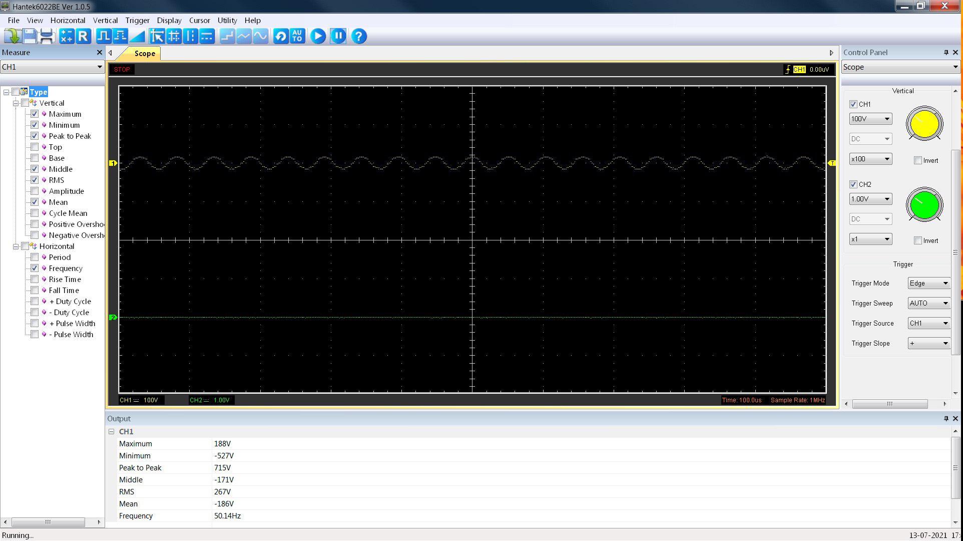

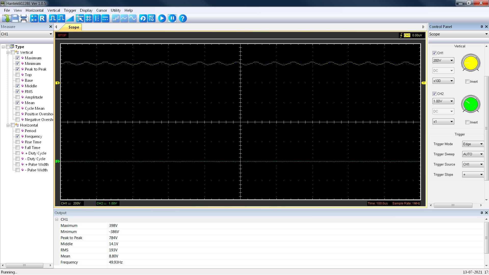

Zpátky k věci. Měřil jsem panely odpojené od měniče a navzájem, všechny 3 springy se chovají v podstatě stejně, ráno napětí na prázdno cca 285 V. Všechny fousy proti kostře rychle padají asi k 10 VDC. Vadaskou to jen krátce blikne a je tam nula. Megmetem jsem to neměřil, ale usuzuje, že izolační stav panelů vůči kostře bude dobrý nebo všude stejně špatnej, danej už z výroby.
Měřil jsem PE vůči L a N za měničem v rozvodu s připojenýma spotřebičema multimetrem, +/- 2 Mohm, dioda test a pískadlo nic. Z toho usuzuju, že přímý spojení tam taky nikde není. Akorát při vypnutým měniči má měnič propojené PE a N, netušim, jestli to má propojený furt, nebo to propojí relátkem po vypnutí.

Tvůj ostrovní systém má společného s uzlem to,že někde se ti ten obvod uzavírá.Jinak by jsi nenaměřil 130V proti zemniči.Pokud by nebyl PE někde uzemňený nic by jsi nenaměřil a uzemňeni by fungovalo pouze jako ochrana proti atmosferickým vlivům.lemra79 píše:Dobře, tak zeměkoule je dobrý vodič, ale z pohledu rozvodné sítě se dá použít hlavně z důvodu ochrany. Moc jsem nechápal, co má uzel společnýho s mím ostrovním systémem.... Neodpojuju PEN, jen naznačuju, že když má v praxi funkci PEN nahradit uzemnění, není to dobrý, není to na to stavěný, případně nevyhovuje tomu, čemu by mělo.
Pokud na ty panely leze 170V z toho měniče a je to jeho vlastnost,tak to je docela masakr.Chtělo by to někoho ,kdo má stejný měnič a změří to.

Re: Uzemnění panelů+přepěťová ochrana
Že je svod na kostru (snížený izolační stav) si nemyslim, to by se solo všechny tři springy nechovalo stejně. Teď jsem schválně jeden odpojil, na prázdno dává asi 300 VDC a proti PE má + i - cca 5VDC a mírně to běhá nahoru dolu.
On sice multimetr píše 170 VAC ale víme uplný prd, co to vlastně je, jakou to má frekvenci, průběh, kde se to bere.
To co naměřim na kostře panelů vůči zemi si myslim že proniká kapacitní vazbou z mppt regulátoru.
Rozhodně by napovědělo vic, změřit to u někoho kdo má stejný měnič.
Už mi to takhle funguje přez dva roky, kdyby to byl nějaký fatal problém z mé strany, asi už by tam něco bouchlo.

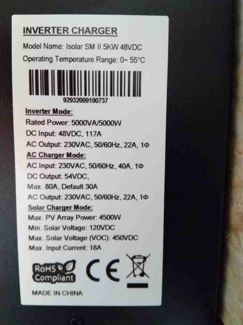

U PIP je 400 V DC/DC menic, ked sa odpoja panely, od vstupu do MPPT,
je tam to parazitne napatie ?
Kostra panelov nie je spojena ani s DC + ani DC - MPPT, ved musi mat 40 MOhm / plocha panelov.
Tak ako moze byt napatie na kostre ?
Ako su potom panely uzemnene ? Aky je tam odpor toho uzemnenia ?
Potom je zle uzemneny menic, nie ?
Alebo je uzemneny + alebo - baterky ?
Tu je dost rozsiahle vlakno chyb PIP a ich opravy, vylepsenia.

Když odpojím panely pojistkovým odpojovačem, je na panelech to, co bych očekával, tj. když je tma tak nic. Jestli si měnič za tmy panely odpojuje, to nevim.
Měřim tam střídavý napětí, proto si myslim, že se to tam dostává přez kapacitní vazbu

Večer prostuduju dík. Měnič jsem ještě neměl rozmontovanej, ale už se na to chystám, abych ho aspoň vyfoukal. Myslim, že to červený lanko, co je na začátku videa jsem tam neměl, prověřim

Klon Axperta Isolar SM II má na FV vstupu oproti PE střídavé napětí 50Hz. Je možné, že toto napětí se naindukuje na neuzeměný rám panelů? Mezi minus a plus pólem je samozřejmě mppt napětí - tady pro 6 panelů v sérii to bylo nějakých DC 190V.
