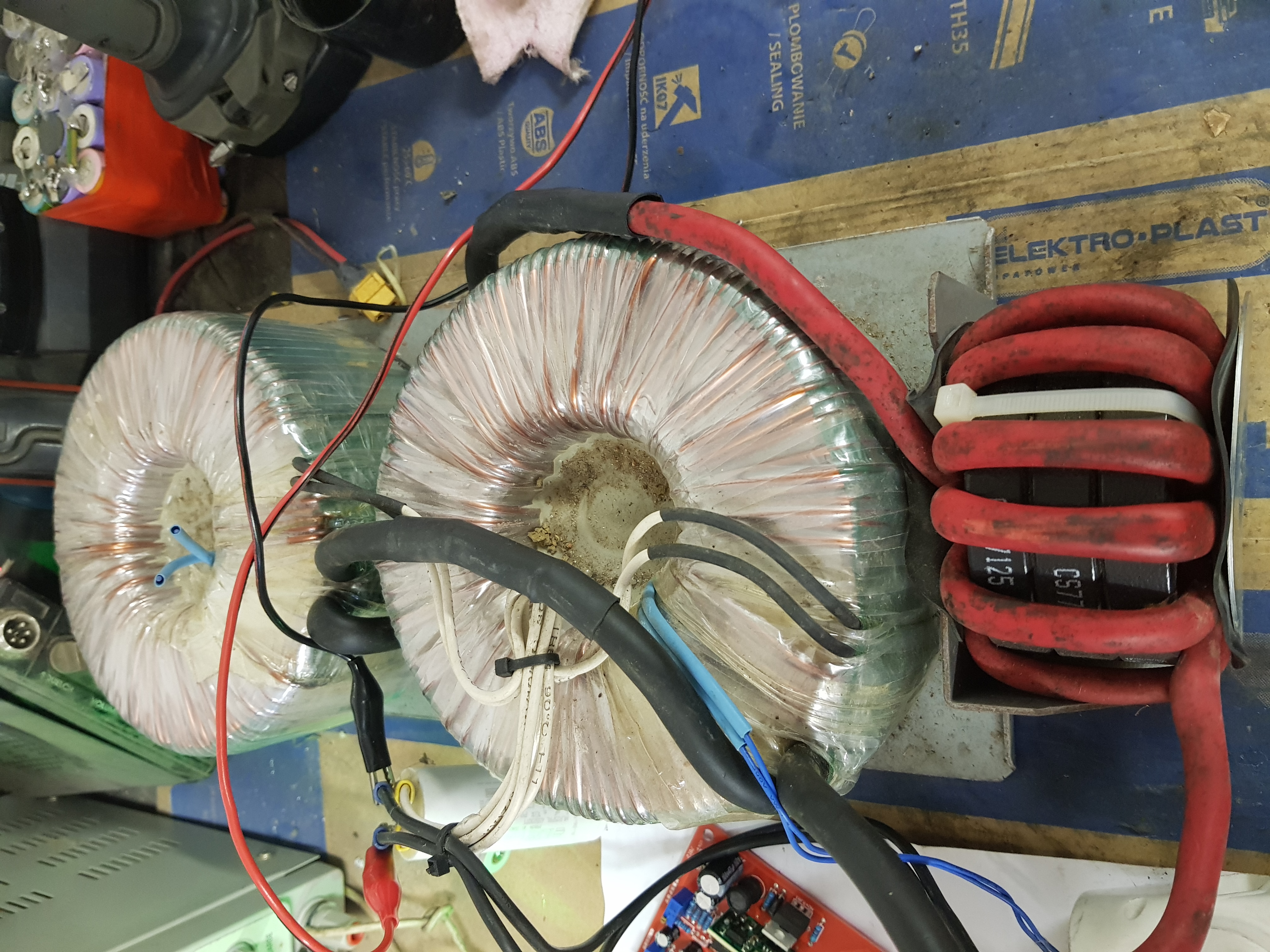

Johnny, odkial su trafa? Ze sa daju vyrobit spickove trafa to viem. Mam pozicane dva kusky 2kW toroidov so spotrebou pod 2W pri pripojeni na siet. Asi plati - bez dobreho trafa vyrobit dobry LF menic je nemozne. Len kto to trafo vie spravit...
A som rad, ze sa Ti dari.

Oslovil som viacero firiem zo Slovenska ale jediny vyhovujuci mojim poziadavkam su KBtrafo.skJozef51 píše:Johnny, odkial su trafa? Ze sa daju vyrobit spickove trafa to viem. Mam pozicane dva kusky 2kW toroidov so spotrebou pod 2W pri pripojeni na siet. Asi plati - bez dobreho trafa vyrobit dobry LF menic je nemozne. Len kto to trafo vie spravit...
Stretol som sa s nimi aj osobne potom ako som mal problem s predchadzajucou dvojicou a trosku ma zasvätili do tejto problematiky a napr mam vinute 230V primar/14V sekundar, rozdiel je minimalny ale mechanicka odolnost je vyssia. Lebo cez tak hrube vinutie by sa to tensie vinutie mohlo lamat a zavity by nemuseli byt rovnako dlhe ked by vysiel zavit zrovna do medzery hrubsieho vinutia.. Atd.
Taktiez existuje hranica kvality/ceny. Vyssia kvalita potom je uz nasobne drahsia. Takze top z nizsej kvality staci a je to este za rozumnu cenu.
Skúsenosť s trafami do invertorov uz dokonca mali.

Takže trafo vyřešeno? To, že blíž jádru dají tenčí drát je celkem jasný, ostatně síťový trafa jsou takhle dělaný, tak proč to dělat jinak
- Johnny.sk
- Příspěvky: 118
- Registrován: sob úno 02, 2013 2:42 pm
- Reputace:19
Re: doma vyrobený měnič
Ano, trafa vyzera ze su vyriesene. Skusim do buducna este odniekial zohnat vykonnejsie trafo aby nemuseli byt 2ks spajane, ak to bude dobry pomer cena/vykon. Cakam na lacnejsiu verziu tochto cinskeho invertora bez posilnenia budenia a postavim z tych mensich 2500VA traf 2 samostatne invertory. Skusim tam nejake hranicne stress testy.. co to znesie (predsa len lacnejsie komponenty na znicenie). Zvazujem moznost 2 invertorov.. Prvy slabsi ktory bude bezat jesen-zima (do 2,5kW) a tento druhy (7,5kW) osadim prifazovacou elektronikou, a v pripade odberu nad 2kW necham prifazovat vacsi menic a relatkom prepnut potom vystup pocas behu z 2,5kW na 7,5kW. Ale to je len taka myslienka. Predsa len nizsi kludovy odber na mensom a asi aj ucinnost vyssia. Uvidim podla merani.

Jestli to není tajný, kolik stálo to "dvojtrafo"?
tady není egs, ale nějakej procesor, ostatně výpočetní výkon se dá koupit za padesátikorunu, ale nedokážu nikoho přesvědčit, aby to naprogramoval, já, jako slepovač vzorovejch prográmků pro arduino to jistě nedokážu.
Nejsem si ale jist, jestli je to fakt zasynchronizovaný, popis je na mě moc čínsky...
Spíš vidím problém při spolupráci dvou měničů jinde, je potřeba, aby si mezi sebou řekly, kolik kterej dává, a nějak se dorovnávaly, podobně jako moduly zdrojů v rack provedení pro telekomunikace, tam je vstup/výstup "Load share " kterej funguje jako vstup/výstup, tj pokud jeden zdroj dává 10A, je tam např. 1V, druhej dává 20A jsou tam 2V a tím pádem to říká tomu prvnímu, aby přidal, a takhle jich je propojenech třeba 10 a vzájemně se regulují, aby se žádnej neflákal. tak nějak to musí být i u akspertů, který jedou paralelně...
Asi bude jednodušší se u domácích výtvorů držet nohama na zemi a nedělat měniče přes 3-4kW, kde začíná jít s cenama komponentů prudce nahoru a začínají značný technický potíže...

Nie je to tajne. Kazdy si moze kupit
510eur +- posta atd.

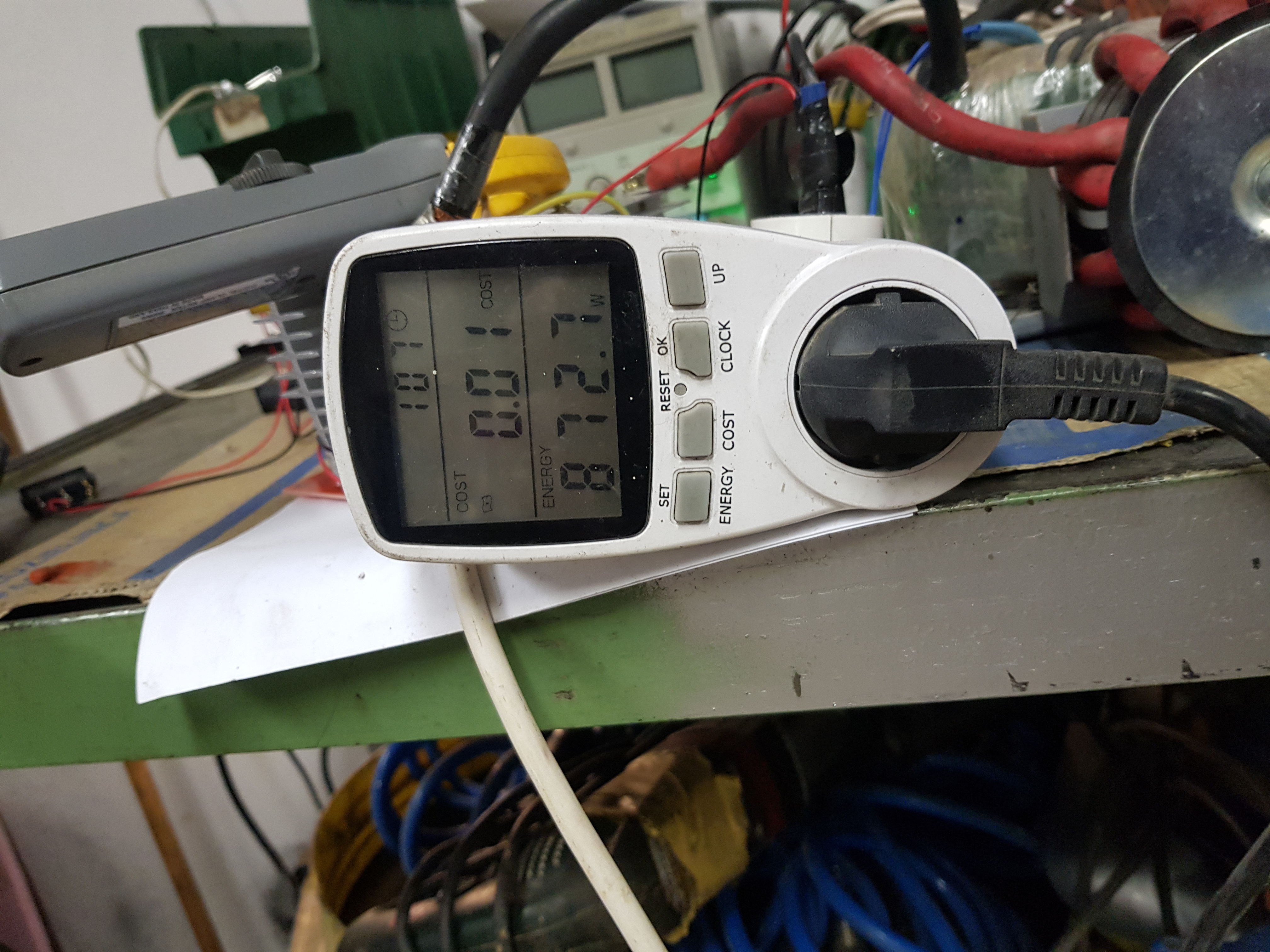

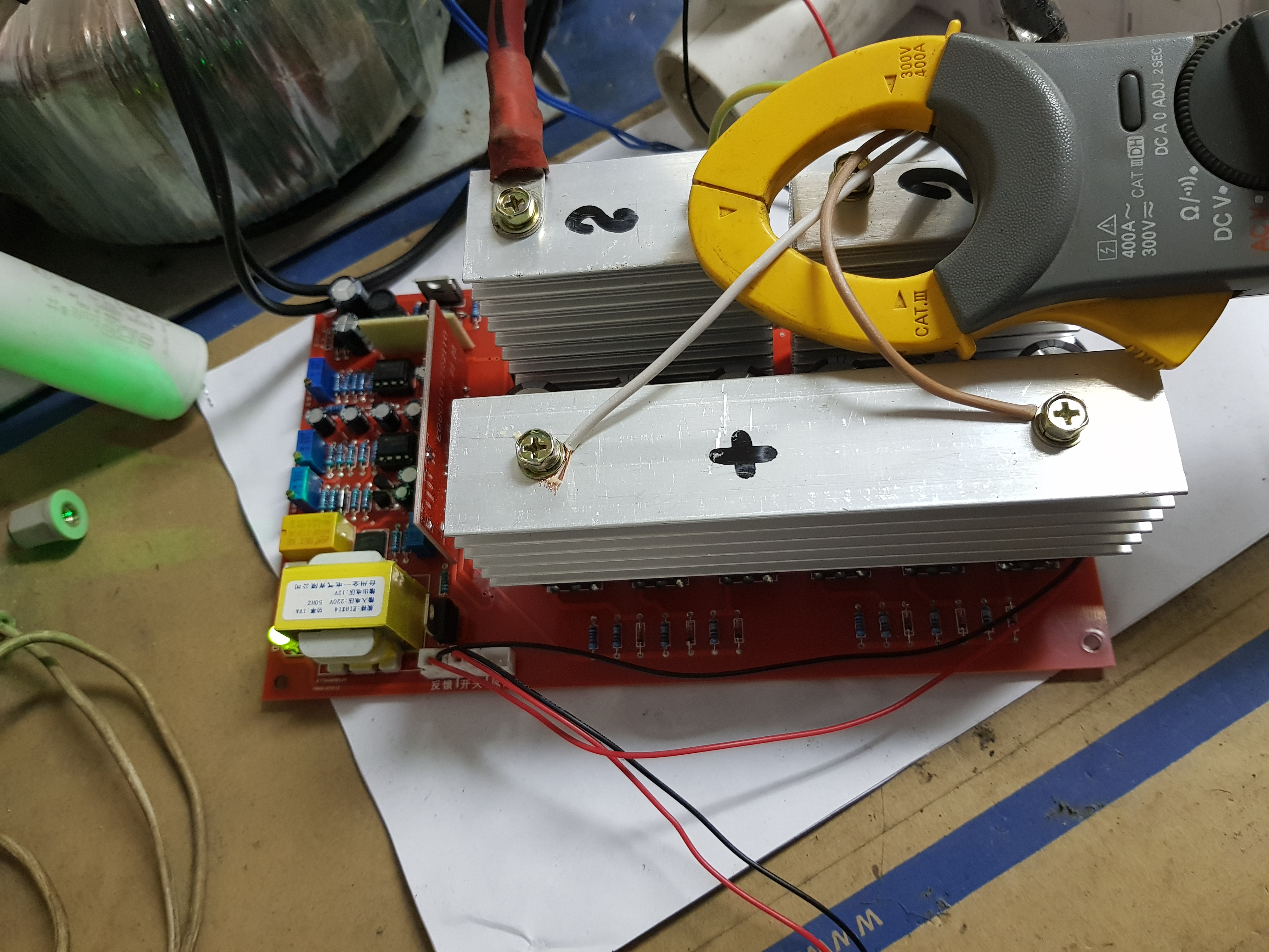

Meral som ucinnost vyrobeneho menica, urobil som nejake doladenia a priemer 93%
A to priemer znizila hodnota pri 320W kedy je ucinnost pod 83% inac sa mi podarilo pripojit viac zataze a 4,2kW tahal bez problemov pri 96% ucinnosti takze
Este nejake drobnosti doladim a bude to mozno nejake % viac.
Akurat som si vsimol trosku zvlastnosti v napati pri roznych zataziach, takze urcite este tlmivku zmenim a stiahnem napatie. Poradil si ale bez problemov pri 4kW zatazi +-2kW
Teplota invertora nesla nad 40°C , nemal som ale cas na niekolko hodinovy test no najblizsie spravim s termosnimkami.
Snad do konca roka sfinalizujem.

Ahoj Johnny, jako más ucinnost. Konecne jsem se k tomu po roku dostal. Volnobeh odber 0,25A 59V, Odber 870W- 91,59% , 1680W 88%. Dál jsem netestoval zatím. Trafa jsou ze studera 4kW. Deska 6,5kW 60V. Výstup drzi hezky okolo 222V i pri ruznych odberech. Az dam silnejsi privod dam mu napít.

Ahoj hurvayz, asi si to preskocil v texte.. pisal som 16.12.:
Ja som vystup daval na 235V aby v zatazi ak klesne napatie nebolo nizko no vystupne napatie naprazdno dost ovplyvnuje odber naprazdno
Este robim nejake pokusy, merania a filtre, no vyzera to ze klesne odber naprazdno.Meral som ucinnost vyrobeneho menica, urobil som nejake doladenia a priemer 93%

Ahoj. Jo jsem slepý.. taky si zkusím pohrát. Učinnost máš pěknou, to se mě zatím nedaří. Uvidíme.

Krivka účinnosti musí byť, v každom bode na osi x, ktorý odpovedá výkonu,
v určitom intervale od najnižšej možnej účinnosti, kedy berieme pomer
najnižšieho AC nameraného výkonu, ergo yac1 - 2.5 % a najvyššieho DC výkonu,
ydc1 + 2.5 % a až do maxima, kde berieme pomer najvyššieho AC nam. výkonu
ergo yac2 + 2.5 % a najnižšiejho DC výkonu ydc2 - 2.5 %, pričom 2.5 %
je odchýlka merania napr. týmto kliešťákom: UNI-T UT216C
Alebo akú máte chybu merania ? Vačšiu ako 2.5 % alebo menšiu ?
Ono je pekné zobrať do tabuĺky hodnoty, ktoré sa mi páčia,
ale metrologický ústav to aj tak pomerá ako hovorí norma.
Keď Studer má problém dostať sa pod 93 %, tak neverím tomu, že
nejaká neoptimalizovaná skladačka s odbuka - dobuka kondmi,
čínskou doskou a drotmi len tak na blind v priestore bude sa čo
len blížiť Studeru.
Tiež je pekné zobrať nejaký priemer ako sa mi hodí, ale EU
účinnsosť je nejako definovaná a ak chceme veci porovnávať,
tak by sme to mali dodržať, alebo nakresliť celú krivku úč.,
od 0 W záťaže, až po x násobok max. kontinuálneho odberu.

Taky bych to viděl na zanšnou nepřesnost při měření, třeba už jenom proto, že se měří AC napětí a proud a ne výkon s ohledem na fázový posuv, a navíc se měří napětí *proud, takže chyba se násobí, a tím pádem když se to sejde, může být pro měřáky s TP2.5 1.025*1.025 =1.0506 což je víc než 5% a to je chyba měření na DC straně, to stejný na AC straně a už to máme +- 10%, + chyba vzniklá měřením zdánlivýho výkonu místo činnýho (zátěž jistě není čistě odporová) a už měříme domácí čísla (hausnumera). Pokud budu věřit tomu, že tvoje multimetry máš aspoň zkontrolovaný proti sobě, že ukazují všechny s chybou méně než procento mezi sebou, tak bude reálná chyba cca 5% + neznámá chyba vlivem komplexní zátěže místo odporové. Varná konvice má krom odporu i indukčnost a stejně tak všechny běžný topný tělesa...
Takže účinnost je 93% +-15%. To bych bral jako odpovídající údaj. Mě se kdysi u DC/DC měniče podařilo vypočítat z naměřenejch hodnot účinnost 110% . Pochvíli bádání jsem zjistil, že chybu způsobuje měření střední hodnoty napětí (proudu) místo true RMS, což u zvlněnýho napětí i proudu na vstupu i výstupu DC/DC měniče způsobilo tuhle chybu. A tvůj měnič může s obyč multimetrama dělat podobný kouzla.
Co se celkem shoduje s realitou, tak je měření účinnosti kalorimetricky: Změří se teplota částí aparátu (infrakamerou nejjednodušej), pak se to zavře do těsné polystyrénové bedny, zapne, a nechá nějakou dobu jet s určitou zátěží, po vypnutí se změří teplota hlavních částí (v tomhle případě asi trafo a chladiče) a pomocí měrné tepelné kapacity se vypočte, co zůstalo jako teplo v měniči. Pořád je to více méně odhad, ale v podstatě bez možnosti zásadní systémové chyby, kde vyjde účinnost nad 100%. Další možnost je měřit teplotu a množství vzduchu procházejícího chlazením za ustálených podmínek, ale to už je o dost náročnější...
