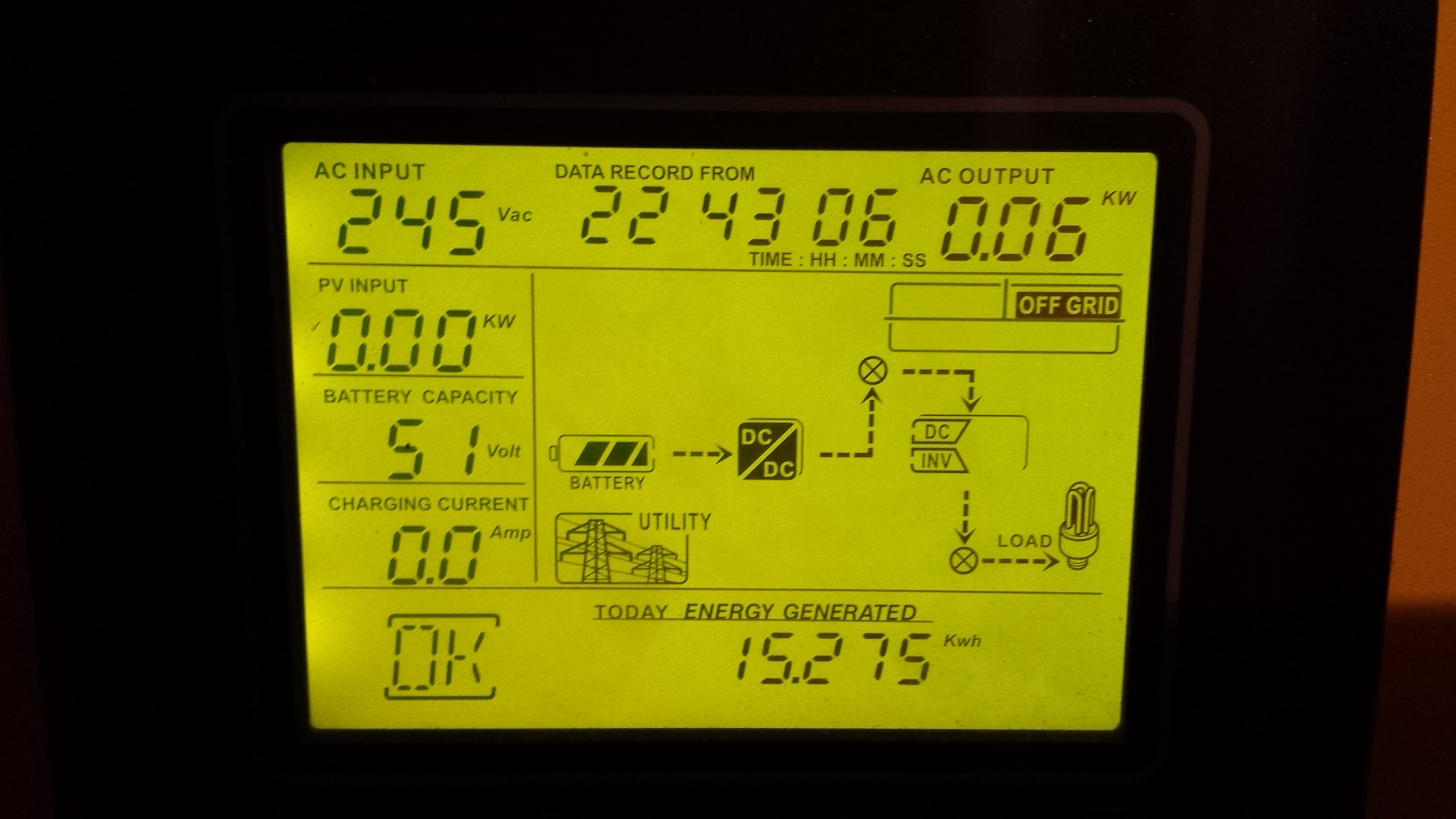

Můžete někdo ověřit funkčnost změny minimálního napětí při vybití aku (battery cut-off discharging voltage) ? Jde vám hodnota 48V zvýšit na 51V, nebo je maximum 48V a dál to nejde?

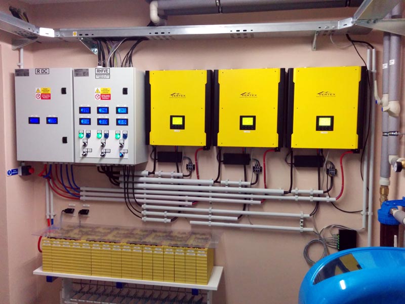

Zdravím, zkoušel jste někdo k Vertexu připojit další nezávislý regulátor nabijení?Když se nastaví stejná nab.napětí nebude se to hádat?Potřebuji zvýšit nabijecí proud, proto bych to potřeboval vědět.Předem dík za názory.
- JML...
- Příspěvky: 158
- Reputace: 6
Re: Hybridní měnič Vertex 3kW
Nebude, na jedné kotelně jedou takto 3 Vertexy na společný aku a OK, pro Vertex je rychleji aku nabitý/vybitý, jen je třeba měřákem, kterému věříte přesně nastavit a ověřit napětí při kterém jednotlivé nabíječe ukončují nabíjení a měniče ukončují vybíjení. Může se to lišit i o 1 volt! Samozřejmě jištění atd...Saark píše:Zdravím, zkoušel jste někdo k Vertexu připojit další nezávislý regulátor nabijení?Když se nastaví stejná nab.napětí nebude se to hádat?Potřebuji zvýšit nabijecí proud, proto bych to potřeboval vědět.Předem dík za názory.

Dík za potěšující odpověď, teď už jen vybrat ten správný regulátor, abych mohl mít co nejvyšší napětí na panelech.
Jinak moc krásné zapojení, podle preciznosti bych řekl, že je to vaše práce?
