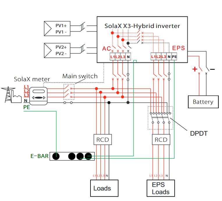

Zapojení grid-limiting pro SolaX:
manuál: http://ostrovni-elektrarny.cz/index.php ... x3-10kw-g3
datasheet: http://www.ostrovni-elektrarny.cz/docs/ ... aSheet.pdf
Typ baterie: High Voltage 170-500V (pro 10kW doporučeno 400V)
Vlastní spotřeba udávaná výrobcem < 7W

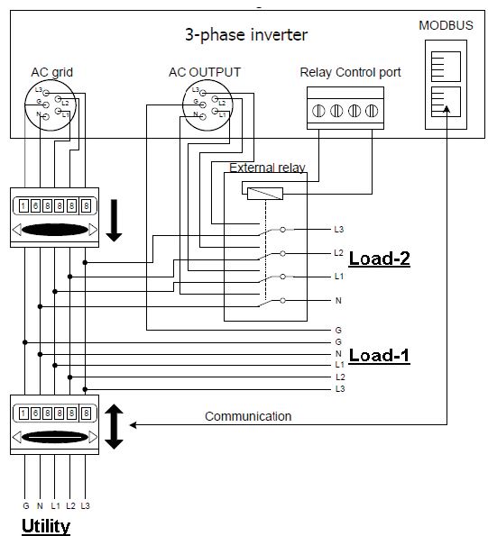

cena cca 80 tis vč. DPH Zapojení grid-limiting pro InfiniSolar:
manuál: http://www.ostrovni-elektrarny.cz/docs/ ... 140714.pdf
datasheet: http://www.ostrovni-elektrarny.cz/docs/ ... _DS_CZ.pdf
Typ baterie: 48-60V
Vlastní spotřeba udávaná výrobcem 150W
cena cca 100 tis vč. DPH
Typ baterie: 48-60V

V ČR bude k prodeji na podzim. Registrace v dotačním programu by neměla být problém, protože podmínku účinnosti s rezervou splňuje.RobertK píše:- Goodwe série ET: Ještě se vůbec nevyrábí, natož aby byl schválen pro dotační program
Dělal jsem několik dotovaných elektráren a ani jsem neověřoval jestli všechny komponenty jsou v nějakém dotačním seznamu, vždy jim stačilo doložit datový list výrobce, certifikáty, revizi atd... Stejně si tam může každý prodejce, dovozce, výrobce atd... do toho seznamu zaregistrovat co chce když to splní podmínky. A u střídačů/měničů je v podmínkách jen ta minimální účinnost a samozřejmě paralelní spolupráce s distribuční sítí dle PPDS.
Možná když už je ten výrobek zaregistrovaný v seznamu tak, od něj nemusíte dokládat certifikáty a datové listy, ale stejně to po mne chtěli vždy všechno. Takže já teď ani nevím k čemu je takový seznam a nějakých výhod při použití komponentů z toho seznamu jsem si ani nevšiml. Mají tam napsáno:
"Při realizaci podporovaných opatření musí být u 1. výzvy pro rodinné domy instalovány pouze materiály, výrobky nebo technologie zapsané v Seznamu výrobků a technologií (SVT), který Vám garantuje dosažení minimálního standardu kvality. U dalších výzev je seznam doporučený." Teď je třetí výzva, takže ten seznam je pouze doporučený.
Pozor na akumulátory a hlavně s ohledem na budoucnost. SolaX má snahu zbavit vás záruky při nepoužití jejich doporučených akumulátorů. A když se poškodí třeba jeden 48V modul těch jejich schválených, kdo po záruce 7-10 let sežene kompatibilní který bude spolupracovat se zbytkem modulů a SolaXem? A pokud bude instalována minimální varianta akumulátoru dle napětí, a jeden modul se pokazí a nebude náhrada, tak už to nepůjde se zbývajícími moduly dále provozovat.
Goodwe má uvedeno že je i pro olověné akumulátory (3-úrovňová adaptace s údržbou), ne že bych chtěl olovo použít, ale znamená to, že není nutně požadována komunikace s akumulátorem a tedy můžete použít prakticky libovolné akumulátory ( i ty které nevyžadují komunikaci s měničem/střídačem) a nepřijdete o záruku.
Já osobně bych chtěl zůstat u toho mít akumulátor jako otevřený systém z jednotlivých článků (montujeme akumulátory které mají BMS která nutně nevyžaduje komunikaci s měničem/střídačem) a moci si jednotlivé články přidávat až do maximálního napětí střídače ( při dalším rozšíření je přepojit paralelně na nižší napětí a dále zase přidávat prakticky až do nekonečna) a také případné výměny jednotlivých článků. (Pozor na to, že pro tyto měniče musí být akumulátory vzhledem k napětí a galvanickému spojení se sítí s dvojitou izolací případně i jinak zabezpečeny, takže mít takový vlastní HV akumulátor a hrabat se v něm není pro úplné amatéry) A proto bych já volil ten Goodwe.
SolaX snad jen se SinLion akumulátory u kterých lze nastavit výstupní napětí 0-100V takže když se pokazí jeden modul, tak to lze provozovat dále, při přidání napětí na zbývajících modulech. Ale ty SinLion jsou oproti ostatním dražší, ale zase se dají po jednom modulu přidávat teoreticky až do nekonečna (asi se narazí na komunikační problém nějakého maximu modulů na sběrnici).

Ten paralelní provoz u Goodwe zatím nevím. Ale vím že SolaX ho zatím taky neumí. A možná ani umět nebude. To co jsem dostal od výrobce žádný paralelní provoz není. Každý SolaX musí mít vlastní akumulátor a pochopil jsem z toho že ani výstupu ostrovního provozu nelze paralelně propojit EPS. Přijde mi to že je to jen klasický paralelní provoz s distribuční sítí tak jako musí umět všechny On-grid elektrárny. Možná časem vyřeší paralelní spojení EPS a výkon se bude sčítat, ale pokud budou muset mít vlastní akumulátory tak to asi moc k použití nebude. No je to daň za jednoduchost že v tom střídači není měnič s galvanickým oddělením, ale jde to i tak (ABB to umí), jen je to náročnější na řízení a ochrany aby se přes akumulátor nepotkali fáze.
Jestli RobertK nestačí 10kW trvale a 16,5kW po dobu 1min, tak potom řeším něco podobného jen je k tomu v budoucnu plánován i větrník. Bude tam zatím 9,9kW FVE, On-grid střídač s podporu micro-grid asi Fronius 10kW a akumulátor 20kW, min. 13kWh připojený přes střídač ABB ESI-S 20kW. Když to poběží vše na plno tak bude k dispozici vlastní výkon až 30kW + větrník do 10kW a distribuční síť může ještě pomoc 22kW. Takže hlavní rozvaděč musí být dimenzován až na cca 62kW tedy cca 90A. V ostrovním režimu (micro-grid), bez sítě, větru a slunce by to mělo dát z akumulátoru 20kW což by mělo stačit i na tepelné čerpadlo.

No to opravdu vypadá jen jako paralelní provoz on-grid s DS. Jediná věc navíc je tam asi ta společná komunikace na modbus elměr a přenos konfigurace, proto rozdělení na master/slave invertory.
Achjo, tak to opět vypadá, že když je datasheetu napsáno "parallel operation:yes", může to znamenat vlastně cokoliv.
ABB a micro-grid jsou krásné věci, ale to už je úplně jiná liga
