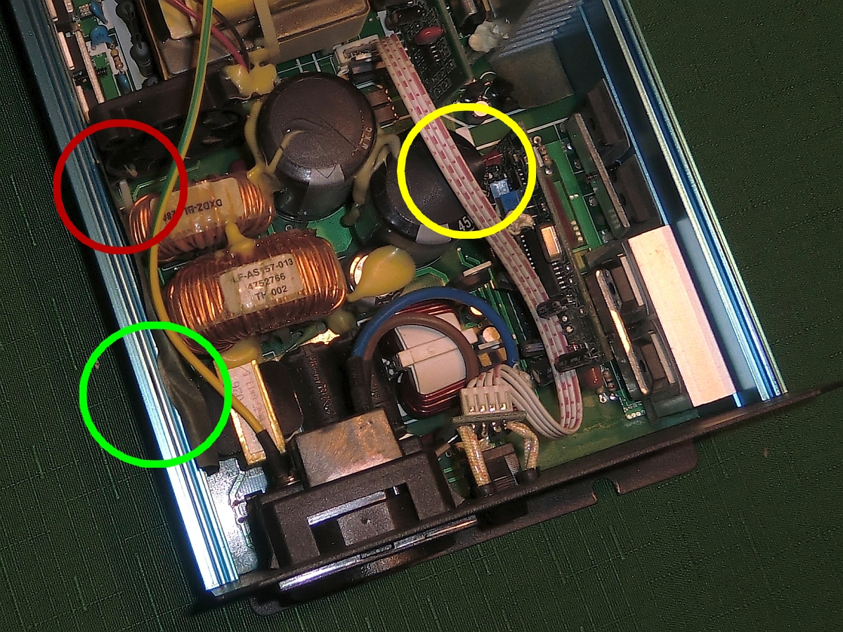

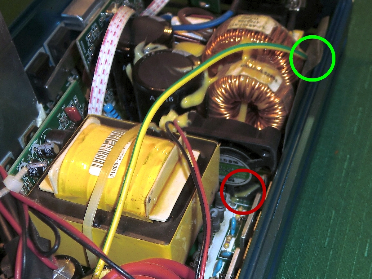

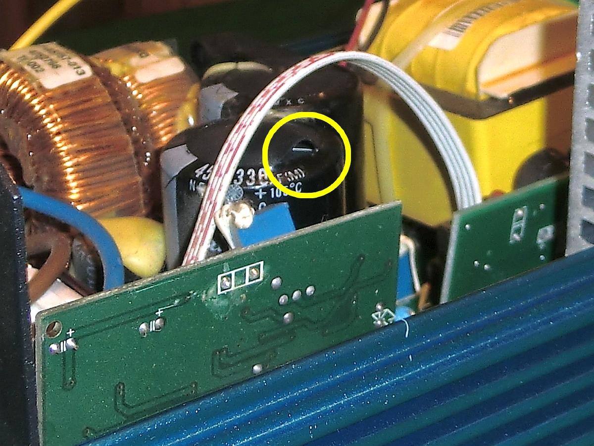

Pripájam sa do tohto vlákna s mojou skúsenosťou s Carspa 24V / 1000W. Dva roky a 10 dní bežala ako môj hlavný menič, ktorý bol schopný napájať súbežne aj tri kompresory a pritom ešte odovzdávať prebytky do ohmickej záťaže.
Ani som netušil, že vnútri meniča je malý vetráčik, ktorý chladí výkonové odpory, až mi to pezizka vo vlákne lednice + měnič = haluz oznámil. Snáď nejde o bosoráctvo
Čo sa stalo, vidieť na priložených obrázkoch. Červenou som označil miesto, kam sa na stator dostala tlmiaca hmota, ktorá znemožnila pohyb rotora. Je záhadou, prečo sa tak stalo pri minimálnej záťaži nad ránom o 4:30, keď bol pripojený jediný kompresor s príkonom 45-55 W. Je teda nepravdepodobné, že stiekla dolu z toroidov v tom čase, ale vysvetlením by bolo, že sa stárnutím plastu deformoval vetrák, alebo prach dokonal svoje medzi lopatkami a lízancom onej žltej hmoty. Vetrák nechladil a menič vyhlásil alarm z prehriatia. Zelenou je označený izolačný papier, pravdepodobne úmyselne privrznutý do profilu hornej a spodnej časti skrine meniča a žltou podozrivo vykrivené plastové čelo kondenzátora, ten sa však zdá byť v poriadku.
Zablokovaný vetrák som očistil, ráno menič vyskúšam, dúfam, že nesklame. Predbežne nelámem palicu nad meničom, ktorý makal dva roky.
