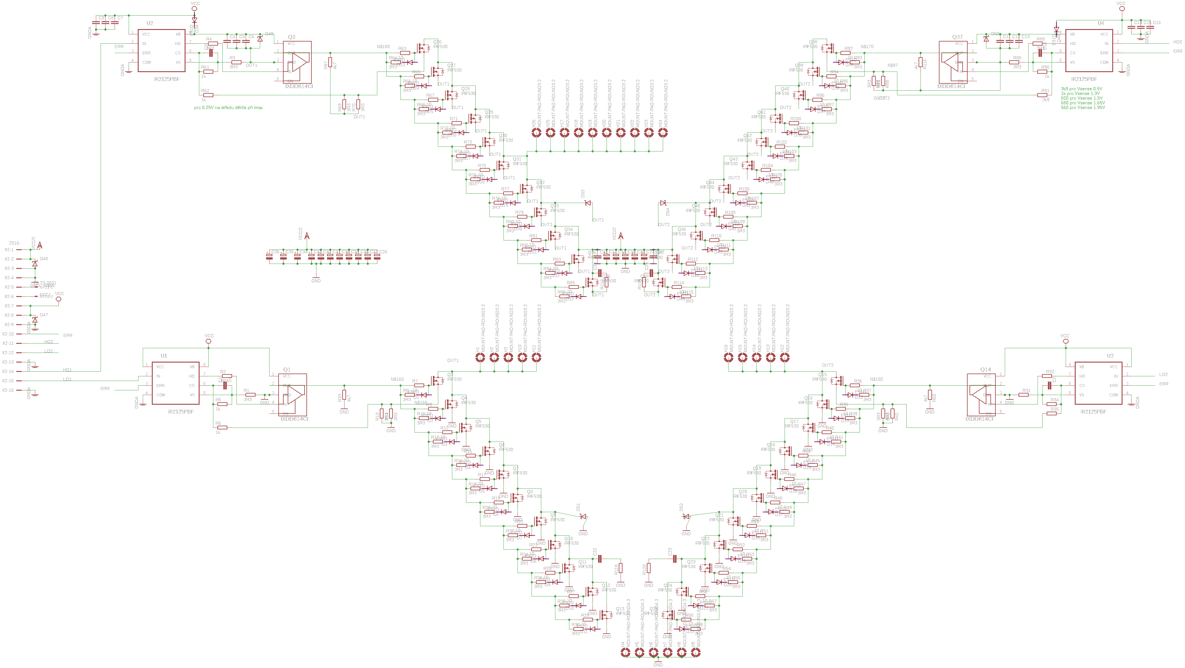

ale k věci: Mám dvě desky na výkonovou část, k osazení se asi dostanu až po novým roce, ale jenom na ukázku: schéma viz výše, budiče s ochranou proti zkratu IR2127 posílené IXDD614, až 10x mosfet TO220 paralelně, jedenáctý slouží pro snímání úbytku napětí pro tu zkratovou ochranu. Zatím bude asi řízení na bastldesce s okuchaným EG8010 bez budičů (stačí je odpájet a dát dvě drátový propojky) , od Rokytny nemám žádný info, jestli nějak pokročil nebo ne, protože pořád doufám, že se podaří do jednoho procesoru napsat všechno, včetně ochran před přepětím/ podpětím, thermal management, signalizace přes LED nebo displej a snad někdy i možnost paralelního chodu více měničů, včetně jejich připojování a odpojování za chodu. V současné verzi měniče nemám jinou nadproudovou ochranu než u těch mosfetů (7paralelně), a po trochu nechtěným testu s výkonem víc než 6kW po dobu skoro hodiny se mi podařilo celkem dost ohřát přívodní vodiče z rozvaděče i chladiče mosfetů, ale trafa z PJ 8000 už byly i cítit, a to na nich je větrák s termostatem...

Konečně jsem dal dohromady součástky pro výkonovou část měniče, trochu oříšek byly chladiče, nejlíp zadarmo...
Zatím nemám žádný info o vývoji sw pro řízení měniče, takže asi budu zase bastlit EG8010 i s jeho chybama. Co budu dodělávat, tak hlídání teploty a řízení ventilátorů s arduinem, pravděpodobně použiju NTC, proti DS18B20 by to snad mělo být spolehlivější v prostředí se značným rušením. Ventilátory mám na 48V a budu je řídit PWM, některý mají i PWM a tacho nebo "ready" vývod. To nevím, jestli budu využívat, abych do toho nějak nezabředl... Ještě bych rád displej, na kterým bude aktuální AC proud, výstupní AC napětí (a možná výkon ve VA, kW se mi nechce složitě měřit, když to k ničemu moc není) a nějaký teploty. A zase dilema: 1.) malinkej OLED - z metru na něm nic neuvidím. Nepatrně větší lCD z N5110 kde může být alert přes celej displej, výhodou je sporo nezměřitelnej příkon (asi už z toho blbnu)
A nebo klasika LCD 4x20 (2x16) kterejch najdu plnej šuplík, a jsou taky poměrně malý. Asi bude kompromis některej z malejch I2c displejů a k tomu nějaký barevný LED a pískátko. Odesílání po síti zatím neřeším, ale modbus slave ower IP bych asi dokázal nějak slepit... Před komunikací EG8010/arduino jsem byl varován, takže to ani nebudu zkoušet...
Co jsem zatím vypustil, tak nějaký vypínání měniče podle výstupního proudu - hlídání přes úbytky na mosfetech funguje velice dobře, pokud se měnič hodně přetíží a poklesne na víc než 3s napětí (kvůli zkrácenejm nebo vynechanejm pulzům díky nadproud. ochraně), tak EG zkusí vypnout a najet měnič softstartem, a pokud se to nepovede na tři pokusy, se vypne a je hotovo. Někdy slyším při zapínání motorů při stávajícím odběru kolem 5kW takovej divnej zvuk z měniče a drobek pohasnou žárovky, třeba na 1s - to už je varování toho proudovýho limitu... Ostatně tohle bych mohl tím arduinem taky detekovat a zobrazovat...

Toto by ma zaujimalo. Kto a pred cim Ta varoval? Ake bolo usporiadanie testovania serioveho portu EG8010? Pokial viem, nasi australski kolegovia so seriovym portom problemy nemaju.kodl69 píše:... Před komunikací EG8010/arduino jsem byl varován, takže to ani nebudu zkoušet......
Dalej. Nebol by aspon nacrt zapojenia mostika ...až 10x mosfet TO220 paralelně, jedenáctý slouží pro snímání úbytku napětí pro tu zkratovou ochranu... ?
Vdaka.

prošlo to tady někde na fóru, nechce se mi to hledat, na některejch kusech to prej nefunguje. Zatím jsem to nezkoušel, a asi nemám moc proč, jediný, co můžu dostat, je hodnpota napětí, a na to mi stačí měřit arduinem napětí, který de do zpětné vazby.
schéma už jsem asi dával, ale klidně znovu: a nebo pdf, ale je potřeba si to zvětšit: řízení je destička ecs002 s odstraněnýma ir2110, místo každýho jsou jenom dva drátky propojující vstup s výstupem, a zbytek je momentálně nabastlenej na bastldesce (step down 50V/15V, měření napětí, ovládání ventilátoru, světelná a zvuková signalizace poruchy. Další prototyp bude mít řízení udělaný stejně, protože pořád doufám, že se někdo vzchopí a tu SPWM naprogramuje, pak bych udělal pěknou i tu desku řízení.

Vdaka za schemu mostika - nepamatam sa na jej uverejnenie. Pokial tomu rozumiem 11-ty MOSFET nahradza diodu ktora je uvadzana v aplikacnych listoch IR2127. Aá... teras som na scheme zistil, ze nepouzivas budice IR2127 ale IR2125. Aky to ma dovod? IR2125 odpovedaju na chybovy stav inym sposobom ako IR2127...
