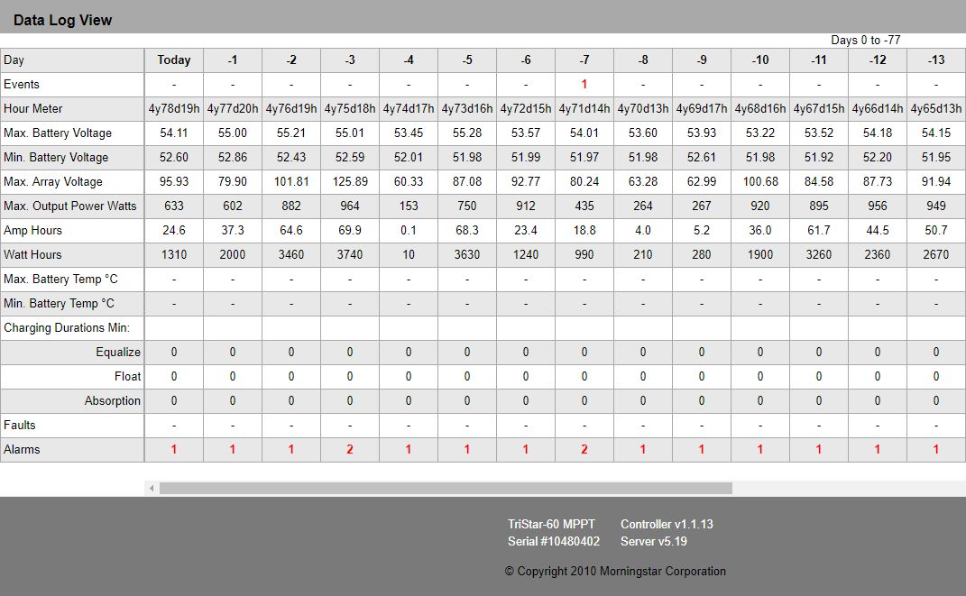

Zdravím priatelia, chcem vám popriať všetko najlepšie v novom roku a tiež pridať niečo k pôvodnej téme tohto vlákna.
Asi u všetkých to bude za posledný mesiac rovnaké. Väčšinu dní slnečná mizéria, skoro trvale zamračené, ak sa k tomu pridal aj sneh na paneloch, tak vo výsledku nedali panely skoro nič. Moje baterky už 35 dní nevedia čo je to absorbcia. Hybridný menič sa skoro každý deň prifázuje k sieti, podľa toho koľko výkonu prišlo z panelov alebo z VAWT. Vyskytli sa dni, keď sa neprepol na baterku ani cez deň, v lepších dňoch sa naopak prepol na sieť až niekedy nadránom, niekedy to vydržalo do ďalšieho dňa.
Myslím že najmä za posledných 14 dní, keď konečne začalo aj fúkať, výrazne pomohla turbína.
Veľké spotrebiče (varná doska, el. trúba, pračka, umývačka a vodáreň) sú prakticky od polovice novembra pripojené priamo na DS, takže z meniča ide ostatná bežná spotreba domu, vrátane chladničky s mrazničkou, mikrovlnky, fénu... proste všetky dostupné zásuvky. Priemerne to robí cca 400 Wh spotreby.
Takže ak sa podarilo do baterky dostať aspoň 9 kWh za deň, bolo vysoko pravdepodobné, že na DS neprejde celý dom.
Bilancia prírastkov za posledných 14 dní:
VAWT 27 kWh
FVE 73 kWh
Z toho je jasne vidieť, že bez turbíny by som bol na DS o niečo dlhšie. Len pripomínam, turbína je 1 kW (pri 11 m/s) a FVE 5 kWp.
Keďže nie som v ostrovnej prevádzke a nie som teda závislý na vlastnej elektrine, nedá sa hovoriť o záchrane spotreby. Keby som ale bol ostrovník, pár dní by to bola pravda. Tiež v prípade výpadku DS v dôsledku nejakej kalamity by som na tom mohol byť trochu lepšie.
Ešte raz všetkého dobrého prajem a nech je už ten slnovrat konečne trochu poznať. Nič ma neštve viac, než ranné vstávanie do tmy!
Prikladám výpisy TriStarov VAWT a 1/2 FVE. (moja bilancia roku 2018: http://www.vawt.om2cm.sk/?q=node/1050)
VAWT: 1/2 FVE:

Vidím, že teď bez slunce vyrobí za 14 dní
FV 5 kWp 73 kWh a
VAWT 1 kW 27 kWh.
Teda FV 2 kWp dává teď asi stejně elektřiny jako 1 kW VAWT. A cenově budou FV asi levnější. A po zbytek roku budou panely vyrábět násobně více.
FV 5 kWp 73 kWh a
VAWT 1 kW 27 kWh.
Re: Větrná elektrárna by v zimě zachránila spotřebu
Skryté kúzlo turbíny je v tom, že dáva niečo aj potme........
