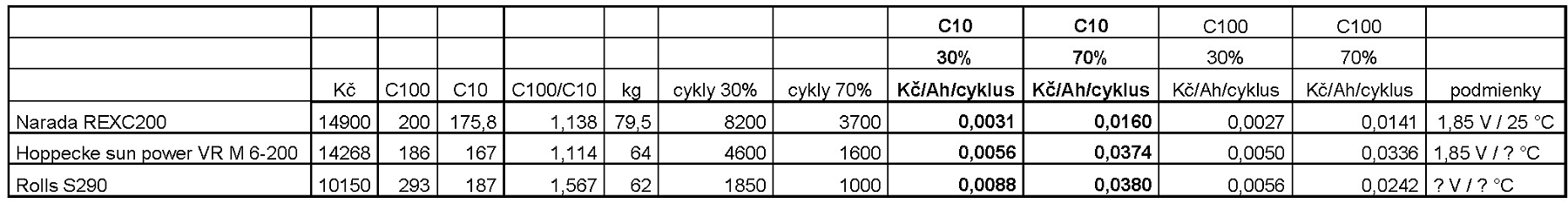

Re: Baterie Narada
Porovnávanie batérií je dosť náročné na vlastnú RAM, pretože treba brať do úvahy mnoho parametrov naraz. Neškodí hodiť to na vlastný papier, tomu sa dá skôr veriť, ako tomu komerčnému.... Nezostáva ale iné, ako veriť aspoň základným faktom z datasheetov. Potom je výsledok takýto :
Niet lepšieho rozhodcu, ako je sám trh. Ceny sú prirodzeným výsledkom dopytu a ponuky. Zákaznícka obec vo všeobecnosti nekupuje sprostosti za vysokú cenu. Potom je vo výsledku porovnania batéria Narada akýsi moc jasný favorit - ale kto chce, nech si za " nano " zaplatí aj dvojnásobok, čoho je to hodno........ Alebo polovicu?
Chcel by som upozorniť na jeden fakt. Výrobcovia z marketingových dôvodov radi uvádzajú kapacitu pri 100 hodinách, C100.
My ale chceme olovo nabíjať kvôli hroziacemu sulfátovaniu každý deň, teda čím skôr a radi by sme operovali s C10 alebo C20.
VEĽMI POCHYBUJEM, ŽE KRIVKY ŽIVOTNOSTI / POČTU CYKLOV PLATIA PRE C100. AK MÁTE NIEKTO POZNATKY Z TECHNICKEJ DOKUMENTÁCIE, DOLOŽTE TO SEM , PROSÍM.
Ťažko totiž predpokladať, že batéria v solárnom systéme sa tvorbou sulfátu v priebehu 4 alebo viac dní, kým sa dobije, dožije v zdraví deklarovaný vek podľa krásnej krivky ( medovej ).

Rozhodnutý právě nejsem, vybírám ze dvou variant.střídač_N píše:Snažím se vám poctivě nastínit, že to, co chcete udělat ne finančně ztrátové, s kopou starostí navíc. Soudím, že jste rozhodnut, tudíž se neohlížejte na jiné názory a jděte "do toho". Držím palce.
1) Baterka pouze jako záloha pro případ výpadku DS
2) Baterka pravidelně cyklovaná do určité úrovně.
Pokud bych zvolil variantu 1) tak stačí obyčejné olovo. V případě varianty 2) to chce něco lepšího.

Z vlastnej skúsenosti môžem odporučiť viac zvažovať výdavky. Ak nejde o život ( na pustom ostrove ), nemá zmysel veľa investovať do batérií. O to viac to platí, ak máte nízky tarif k dispozícii.
Prevádzkovanie olova nie je žiadna veda, treba len dodržať bezpodmienečne správny postup. Každodenne nabiť, neprebíjať, nastaviť správnu dĺžku absorpcie a samozrejme, mať teplotnú kompenzáciu batérie. Oni totiž najväčší frfľoši ( sklamaní olovom ) pripoja batériu na regulátor a myslia si, že je vybavené, veď to je ten najlepší, stál veľa peňazí !
Odporúčal by som minimalizovať náklady na batériu nákupom akýchkoľvek nových batérií za cenu do 0,5 EUR / Ah /12 V. Potom zabezpečiť nekompromisný režim nabíjania, ako som písal vyššie a to výnimočne aj za cenu nabíjania nízkym tarifom. Nie je to veda, treba len systém zmysluplne používať.
A v ďalšom po získaní skúseností prejsť na lítium - ak sa to oplatí, alebo ak sa chceme hrať a nehnevať ........

Kolik Ah na 48V potřebuješ, 30% z hopecke 200Ah se dá v pohodě, tj cca 3 kWh s dobrou životností, do sklepa bych dal jedině AGM aby nebyli žádné výpary.xmasin píše:U Lithia se bojím případných následků při přebití po chybě nabíječky/regulátoru. Viz některá zdejší témata. Olovo nebo lépe NiCd je v tomto ohledu lepší. Baterie budu mít ve sklepě, takže tam bych asi NiCd nedával, takže mně nezbývá nic jiného než zůstat u olova a teď zbývá vyřešit jakého.

Pokud budu brát krytí trvalé spotřeby tak potřebuju cca 3,3 kWh/den. Přičemž ve dne je spotřeba cca 140W/h a v noci kolem 175 W/h. Od jara do podzimu asi nebude problém baterie dobít (budu mít pole minimálně 4,4 kWp rozdělené na 2,2 kWp východ a 2,2 kWp západ). Horší to bude v zimě, ale to bych asi přepnul režim a baterie necykloval. Problém je, že Hoppecke jsou za stejnou cenu jako ty Narady a papírově vydrží cca 1/2 a to už se dostanu s cenou za uskladněnou kWh nad cenu za kterou ji nakupuju z DS.
