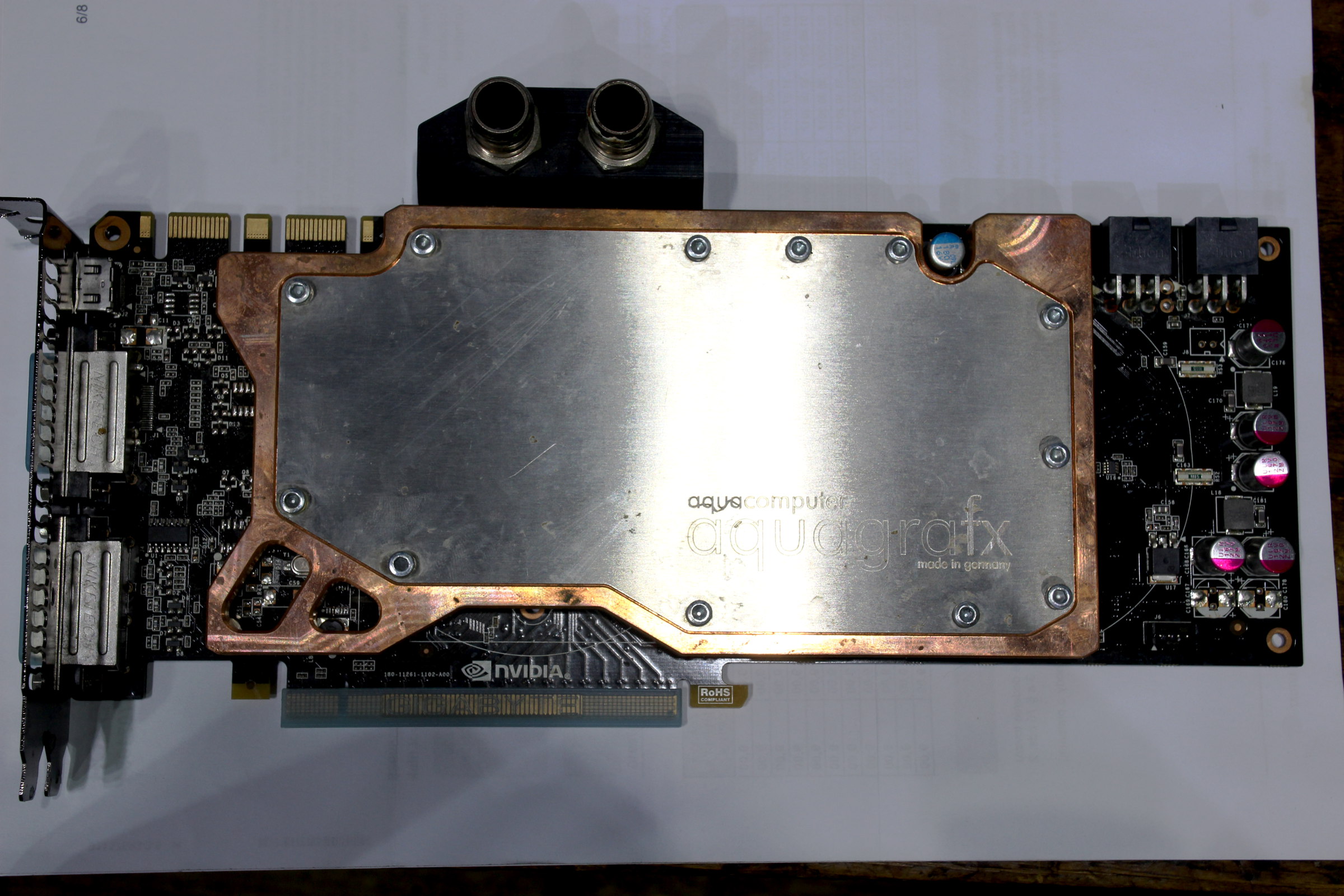

Inac, uvazujem nad alternativou dat tam vodne chladenie a zohrievat tym vodu v zasobniku TUV.

RX 470. No neviem, davat vodnika na kazde GPU a ten tepelny vykon je na kartu kolko ? prikon ma 100W, tep straty su polovica ?
