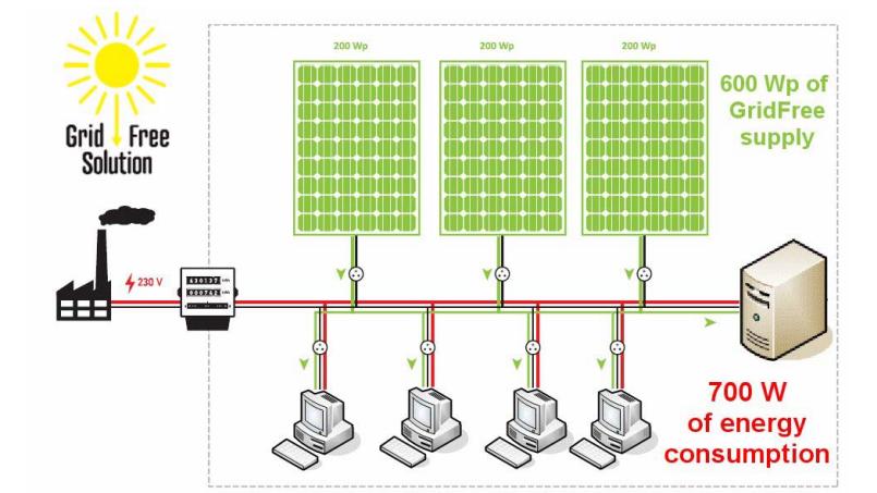

Objevil jsem u i4wifi "kokčkopsa" v podobě poloostrovní elektrárny.
Mají k tomu i příslušný dokument.
Celé jejich řešení vypadá zajímavě, nicméně si nejsem jisý tím , zdali to je legální.
Co vy na to ?
http://www.ev-power.eu/docs/web/GridFree-Info-Czech.pdf

Zajímavé to bude, až budou mít mikroměniče adekvátní ceny. Zatím lze pořídit mikroměnič za makrocenu, která je vyšší než cena panelu, který elektřinu vyrábí. Pokud pro běžný RD vezmeme v úvahu použití 10 až 20 panelů, je suma výdajů za mikroměniče daleko za hranicemi návratnosti. Do cenové bilance je nutno také zahrnout hlídací proudová relé a další prvky systému. Reálné využití to může mít pro někoho, kdo hodlá použít jeden panel k vylepšení energetické bilance. V tomto případě se může stát, že celková pořizovací cena bude výhodnější, než u větších systémů.Jardat píše:Celé jejich řešení vypadá zajímavě, nicméně si nejsem jisý tím , zdali to je legální.

No .. ten odkazovaný dokument a zmíněné řešení se pramálo odlišuje od normální on-grid elektrárny, která je připojována k síti pokud spotřeba domácnosti překročí nastavenou hodnotu. Nejde vůbec o to jestli se použijí "Grid-Free" měniče anebo jeden vetší (a levnější?) měnič pro všechny panely.
Ovšem s tím spínáním dle odběru domácnosti .. no. Nedokážu si dost dobře představit jakou hodnotu proudu (procentuální z max. výkonu elektrárny) nastavit na proudovém relé tak, aby to fungovalo dobře a efektivně a zároveň se zcela zabránilo průtokum do sítě. Protože to neumí snižovat a zvyšovat výkon z panelů dle potřeby, jenom celou elektrárnu zapínat a vypínat. Částečně to lze vyřešit použitím více proudových relé .. ale ani v tom případě si myslím že to nebude zdaleka optimální.
No a samozřejmě .. ta legendární galvanická oddělenost. Tvůrce dokumentu je přesvědčen o výkladu pojmu "prokazatelně galvanicky oddělený" .. V podstatě potom ale každý on-grid měnič s transformátorem (používali se hlavně pro amorfní panely) tuto podmínku splňuje a lze ho legálně připojit do sítě pokud se zamezí přetoku do sítě?
Nic by mne nepotěšilo více než kdyby to byla pravda.

je to zajímavé řešení , ale :
1. galvanické oddělení od DS znamená NEvodivé spojení - galvanické oddělení splňují pouze el. zařízení oddělená od DS nevodivou mezerou od 1mm (přepínací relé - stykač) do n+1 světelného roku
2. cena / výkon těchto měničů je zatím velmi vysoká - kdych jimi chtěl nahradit můj 4kW ongrid měnič tak by to stálo téměř dvojnásobek
3. ohlídat dodávku el. do DS je bez galvanického oddělení zhola nemožné - dig. elměry. umí odhalit a zaznamenat každý prd , a hned žalovat distributorovi . Nedivil bych se kdyby distributor dodávku vyhodnotil mnohem závažnější než-li černý odběr .
Nevím jak Vy , já mám z toho včerejšího výtěze hodně smíšené pocity ...

I4wifi neručí za své informace, nelze zpětně žádnou škodu vymáhat, jsou to obyčejní čínští kšeftaři. Pokud někdo jako úřad píše o galvanickém oddělení od DS, tak nemůže ve svém tvrzení mluvít o nějakém DC obvodu měniče. Mají ten reklamní slogan špatně napsaný, ale velmi dobře ilustrovaný, protože ten dotyčný jediný pravdivý obrázek okolo gridfree zřejmě luply někde z nějaké reklamní brožury.
Na obrázku jasně vidím jako galvanický prvek UPS, kde na záložní obvod (zeleně) je napojen gridfree a distribuční přípoj červeně je smozřejmě jednosměrný. Takže veškerou odpovědnost přenáší vlastně na kupujícího aniž by nesly jakoukoli odpovědnost za své (re)klamní údaje. Gridfree bez povolení doma jedině s malou UPS. Tak to chápu já. Jedná se v terminologii energetiků o nevýdělečný soukromý mikroostrov, protože ostrovní provoz se může chápat např. i jako lokalita, kde jsou např. napojeny nějaké významnější elektrárny a při výpadku přípoje (stejně jako u UPS) jede část DS ostrovně. Tak funguje také DS.
Ostrovně vidím v gridfree možnosti např. v případě, že si obec zřídí vlastní DS a povolí podle svých podmínek svým občanům napojit se. Potom je už jen otázkou kdy se dva vlastníci DS domluví a navzájem obchodují s přebytky. To je ale oficiální věc, která nese mnoho papírování.
