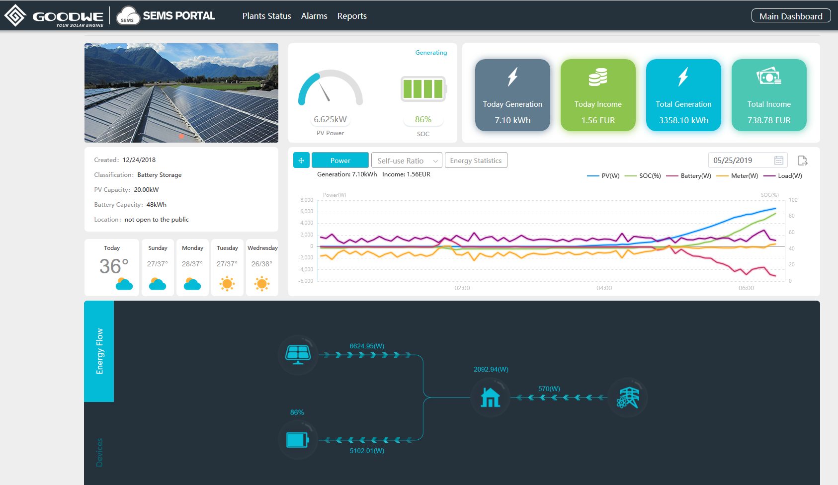

GoodWe GW10K-ET
+ umí asymetrický 3f provoz
+ nemá větráky
+ míň žere
+ má lepší integraci s baterkama
+ aplikace nepadá
- neumí paralelní provoz, jen AC coupling
- bohužel, potřebuje HV AKU, což znamená, že je třeba nakoupit do začátku více baterek
InfiniSolar 10K 3P
+ umí paralelní provoz
+ stačí 48V AKU
+ má větší svobodu v nastavení
- hučí
- žere
- aplikace je nestabilní
- jen základní integrace s baterkama
Zrovna podle tvých vstupů mi prostě vychází, že z toho co znám, tak s GoodWe budeš spokojenejší.

Me by jeste zajimalo jake jsou hlavni vyhody Goodwe oproti Solaxu....
Napr to rozhrani solaxu na dohled vypada good, a nikde jsem nenasel jak vypada rozhrani goodwecka...

Rozhraní GoodWe je líbivé taky:
