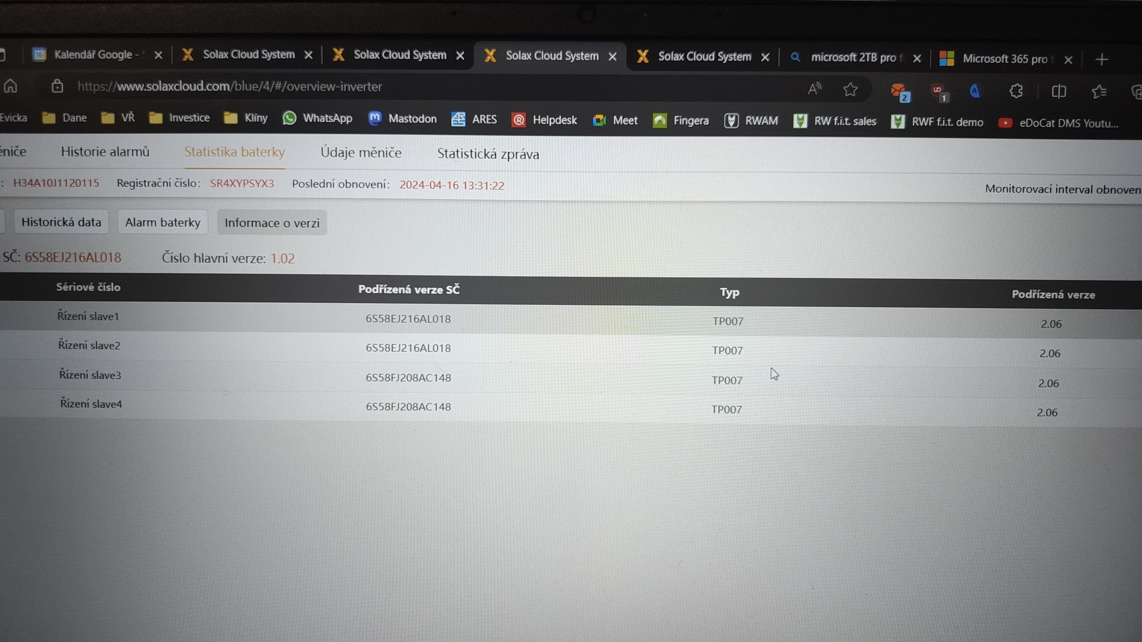

- SanchoCZ
- Příspěvky: 1
- Registrován: čtv čer 08, 2023 10:40 am
- Lokalita: Most
Re: Solax X3 Hybrid G4 nová verze FW
A toto je na upgrade či nikoliv viz obrázek? Instalační firma slibovala upgrade a nic. Děkuji.
centaurian
- Příspěvky: 9
- Registrován: ned bře 05, 2023 3:01 pm
Pokud je to T58 V2, tak existuje dostupná verze 2.07: https://app.box.com/s/3nvo7ic523fhojf8u ... 1866434010 Jestli je i novější netuším, poslední aktualizace té sbírky fw byla loni v létě.SanchoCZ píše: čtv dub 18, 2024 3:28 pmA toto je na upgrade či nikoliv viz obrázek? Instalační firma slibovala upgrade a nic. Děkuji.
