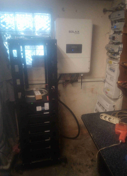

Solax X3 Hybrid s akumulátorem Pylontech H48050
https://www.youtube.com/watch?v=YOWo6L9WW0A
Solax X3 Hybrid bez akumulátoru
https://www.youtube.com/watch?v=dCRkCo-1dag
Bohužel moc nesvítilo slunce, tak to nepokrylo celou spotřebu domu.
Testováno zde: Novou verzi Solaxu G4 otestuji snad příští týden.
EPS box ani matebox není nutný.

Ok, díky. ta verze G4 - doporučíte instalovat k tomu např. ten Eastron nebo stačí ty proudové cívky na patu domu?
- tomas
- Příspěvky: 2579
- Reputace:243
- Bydliště: Třinec
Re: Jaký 3f asymetrický hybridní měnič?
S těmi proudovými cívkami to bude asi rychlejší. V datovém listě píšou "CT compatible, loads respond within 0.3s"
Elektroměr tak rychle asi komunikovat nebude, ale možná bude přesnější. Nevím to nemám otestované.
Každopádně distribuční 4Q elektroměry mají mít iterační čas 1 s takže když to ten střídač energeticky srovná na 0 v každé sekundě, tak distribuční elektroměr by to neměl zapsat do registrů. Pak už jde jen o přesnost/toleranci měřidel a regulátoru výkonu.
