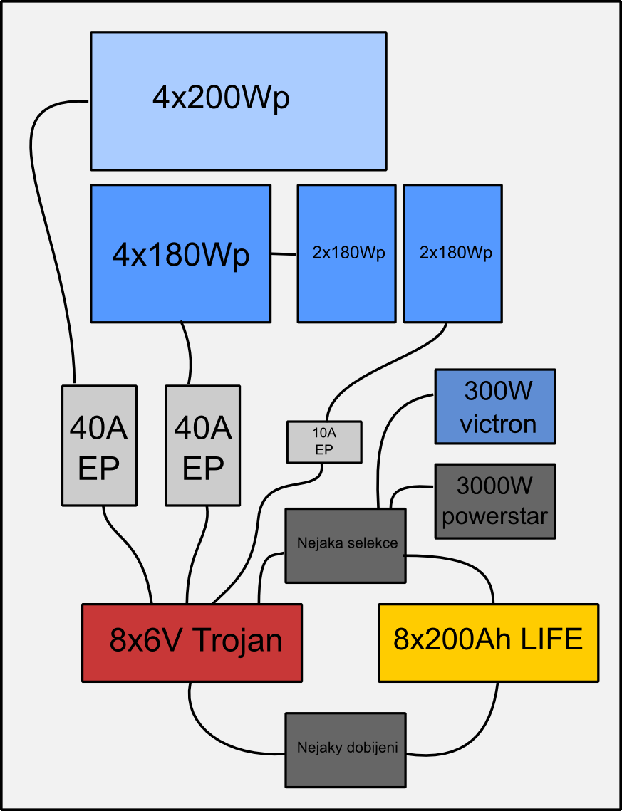

Re: Přechod z olova na LIFE
jj .. Prakticky popisujes ten napad s oddelenim pomoci LIFE dobijece a life mit jako nadstavbu .. coz je tvou reci PWM .. Ja to prave vidim jako dost mazanou vec .. nechat stavajici system (kvuli minimalizaci vymeny HW) a oddelit life elektronikou.. at uz hloupy PWM nebo nejaky chytry dobijec .. bud by mel zdroj z 230V victronu do 300W max, nebo z 24V z olova .. Kdyz nesviti tak nesviti a nedobijime. Prakticky dobijet z prebytku jakoby.JiříK píše:Zkusil bych to takhle:
Současné olovo včetně MPPT regulátorů zachovat. Dále pokračovat PWM reglem totálně nejhloupější kategorie, tzn. umím konečné nastavené napětí a to držím. Bez teplotní regulace, nebo s možností ji vyřadit.
Spotřebiče samozřejmě zapojit až za Li.
Takto to mám zapojené v symbióze s NiCd k mé velké spokojenosti, jen s tím rozdílem, že používám PWM všude...
Nasledne jak resit spotrebu.. Selekce nejsilnejsiho zdroje. Diody .. to je ale vykonova ztrata.
Prepinac vetvi baterii.. Manualni nebo SSR rele treba ..
Ja myslim ze tudy nekde by mohla byt cesta ..
Jenze to nebude tak jednoduche .. pokud pripojim vystup life na vstup spotreby kde bude trcet i olovo, spojim tak vstup a vystup onoho dobijece LIFE. To si chce asi uz nakreslit ..
Narychlo nacmarane ...
To je právě kámen úrazujahodovák píše:Pokud je možnost na regulátorech nastavit napětí potřebné pro life
Krkalo se mi o tom použít jen levnější PWM regulátory, ale konfigurovatelné, ale ty panely tomu moc nenahrávajímypower.cz píše:Podle grafu ty spodni dosahuji az na 84V a jsou serioparalelne.
Než jsem to dosmolil tak mně FRSO předběhl koukám
JiříK to myslel asi jinak jak je namalováno. Ze stávajícího systému odpojit spotřebiče/měniče atd. 24V a na olovo připojit ono PWM, ale ne úplně blbé, ale konfigurovatelné a dostatečně proudově dimenzované, a toto by nabíjelo LiFe. Snad by na něm nemusel být napěťový spád tak velký aby to vyšlo
Nene. Moje řešení je: Panely-regulátor na olovo-Pb baterka-regulátor PWM-baterky LiFe-spotřebiče. Nevšiml jsem si, že by kdy u tebe teklo z panelů do baterek víc, než 35 Ampér. Takže PWM regl 50 A to v pohodě zmákne. Prostě napětí olova v tomto případě kopíruje napětí LiFe do doby, než je LiFe nabito a PWM regl ukončí jejich nabíjení. Poté olovo vesele stoupá na hodnoty stanovené regulátorem MPPT.mypower.cz píše:Narychlo nacmarane ...
Takto mám zapojeny NiCd a LiFe a spokojenost. Regulátor před LiFe ukončí nabíjení při 13,6 V a z panelů pokračuje nabíjení NiCd až do hodnoty 16 V. U mě se ještě teda angažuje nabíječka z NT, připojená přímo na NiCd, tudíž přes regl nabíjející LiFe a na přímo nabíjející NiCd.
A protože zadání znělo LEVNĚ A JEDNODUŠE, dodávám, je to investice do 2500 Kč plus pár metrů kabelu s průřezem 16 mm čtverečních.
Edit: Úbytek napětí na reglu při plném proudu 50 A u mě činí 0,2 V max...
- Příspěvky: 2796
- Reputace:427
JiříK - už chápu , PWM regl "přepouští" el. z NiCd do LiFe s ohledem na limit napětí LiFe geniální
A co druhá strana , vybíjení obou
, jak to udělat aby se nehandrkovali při zapojení do jednoho měniče ? Tam už by byla dioda ? Na
s vyšším napětím a po poklesu na napětí LiFe se zapojí do práce i ono ?
