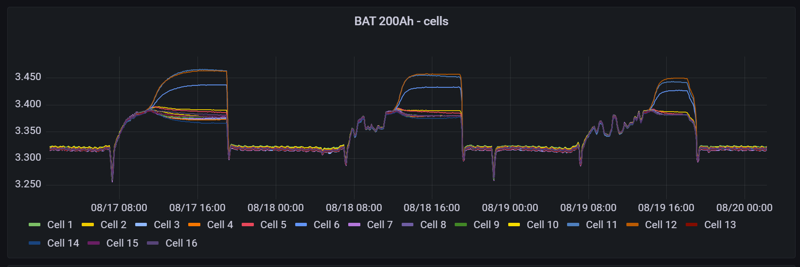

ono to ale proste uletiDiablo1st píše:Ale veď keď pripojím pack s bms na mppt nebudem ho nabíjať na 3,65V nie? Takže ak nastavím len 3,45V na článok bms by si s tým mala poradiť aj keby boli dosť rozhádzané. Samozrejme chvíľu to bude trvať. K odpojeniu by nemalo dojsť.
nabijim na 54,3 coz je asi 3,39 na clanek. Je krasne videt co udelaj clnaky co se dobijou prvni. Proste na nich leti napeti nahoru a na zbytku naopak zacne klesat. Driv mi ujizdel jinej tak jsem ho pres zatez stahl o asi 0,5Ah co to udela a udelal to tohle. Vyhrali jen jine clanky. Protoze je cely pack i tak docela dobre zbalancovany, ty zbyle clanky jsou taky skoro na 100% a dokaze to rovnat i slaby balancer v JBD BMS. Kazdy den to pak je lepsi a lepsi, jak je videt v grafu, protoze BMS z tech hornich clanku porad uzira. Dulezite je ale balancovat az v tehle extremech, jinak se pack jeste vic muze rozjet. JK BMS s vybornym aktivnim balancerem by to dala mnohem lip. Ale i tak by to nezachranila, pokud ty baterie budou mit mezi sebou vetsi rozdil SOC. Podle me klidne staci par Ah a protoze tam porad potece dost proudu, ustreli to jak nic a BMS to odpoji.
Muzes to ale ocurat a presne tohle vyuzit. JK BMS rict, at to odpoji nabijeni treba na 3.5v na clanek a balancing zapnout treba na 3,4v. Nepripojovat invertor, pokud mu to vadi a pouzit MPPT, kteremu to nevadi
Kdyz nad tim premyslim, JK BMS ma mosfety na odpojeni tak pak odpojuje jen urcity smer a vlastne ti invertor vubec neodpoji, a ses v klidu. Mozna proto to lidi tak neresi, protoze to obejdou timhle chovanim. Pokud teda mas MPPT kteremu nevadi odpojeni aku
