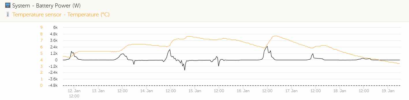

Již delší dobu provozuji LiFePo4 v celkové kapacitě cca. 17 kWh viz podpis nebo ZDE, tedy dnes určitě méně - pokles kapacity... Baterie mám v izolačních bednách, protože jsou umístěny v prostorách, kde jsou bez problémů i mínusové teploty. A je to ostrovní systém, tj. nelze počítat s tím, že blokuji nabíjení při mínusu. Nějaký ten měsíc/rok zpátky jsem dodělal externí termostat a vyhřívání v bednách. No a protože to celé monitoruji přes Victron VRM, tak jsem si teď pořídil RuuviTag senzor teploty.
No a nestačil jsem se divit: - izolační vlastnosti bedny jsou mizerné. Venkovní teplota samozřejmě během dne roste a v noci klesá o několik stupňů, to je jasné. Ale že v bedně bude teplota klesat také klidně i o stupeň a více, to mě překvapilo. I když je to okolní vzduch, no... možná právě proto reaguje rychleji než ty baterky, ale i tak je to jasný signál, že izolace stojí za ...
- Ruuvitag je umístěn volně na jedné z baterií. nesnímá teplotu spojky a vzhledem ke konstrukci asi ani teplotu baterie, spíše +- vzduchu okolo baterií. Proto mě překvapila relativně rychlá odezva růstu teploty při nabíjení. Přece jen ty baterie, to je nějaká hmota. Tu zahřát, to už musí být něco. A přitom teplota reaguje téměř ihned poté, co panely začnou dobíjet. Napadlo mě, že to může být ohřevem třeba od kabelů. Ale ty proudy jsou opravdu o ničem...
- bohužel to pro mne znamená, že jsem v minulosti zcela jistě nabíjel LiFePo4 i při menších mínusových teplotách. Asi ne moc, ono toho sluníčka v zimě a v údolí opravdu moc není. Spočítal jsem to ta na 0,06 - 0,1C. Ale že se to stalo je téměř jisté.
Takže jsem rád, že jsem se v minulosti dokopal k tomu, že jsem baterkám pořídil termostat a topení. Zatím jsem to neměl možnost vyzkoušet i s měřením. A nijak zásadně po tom netoužím, ale ona ta zima ještě neskončila, tak uvidíme. Každopádně několik centimetrů polystyrenu ze všech stran ještě neznamená, že dobře izolujete. Bohužel.
A už jenom dodám, že přemístit baterie by pro mne znamenalo odhadem 2x20 metrů DC kabelů, takže ztráta úbytkem napětí na vedení 365/24/7. To topení mi pořád přišlo efektivnější
. a nebo systém rozdělit...

Protože chci dělat něco podobného tak jsem si se zájmem přečetl tento post. Ale já to nechápu. Čtu to na mobilu i z něho tukam tak možná proto.
Co jsem nepochopil, dle grafu nejde teplota pod mínus, a vám se nelíbí co? Jinde píšete, že máte udělané topení v bedně, to tedy nestíhá, nebo není zapojené? Nebo nemáte udělanou logiku když je mínus v bedně tak nenabijim? Mě zrovna přišla vyhřívací deska do terária, tak budu bastlit něco podobného. BMs je Jk BMs to má dvě teplotní čidla, nouzová aktivace nenabijeni. Ještě je na cestě WiFi modul s teplotním čidlem co bude zapínat tu topnou desku. Jasně nejsem ostrov, jen si tak hraji.

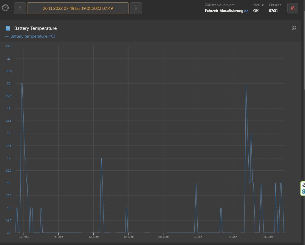

Zvazoval som dat baterky von za barak do exterieroveho racku a zateplit, tak som vzal kalkulacku a pocital. Nemozem uz tu tabulku najst, ale pri 10 cm izolacii mi na tom racku vychadzali straty tusim okolo 150W pri -15 +10, co mi uz pripadalo dost.
Inak davat baterky do mrazu a nemat tam straznie teploty mi pripada ako neakceptovatelny risk - a autor tohoto threadu to potvrdil.

Psal jsem ve zkratce... tak podrobněji:UTima píše:Protože chci dělat něco podobného
- nejde teplota pod mínus - to je opravdu OK. až bude venku mínus, tak zapne termostat. Teď to jen reaguje na okolní teplotu a mě se nelíbí, že to klesá tak rychle. Myslel jsem si, že to bude "ve dnech"...
- jestli topení stíhá, to teprve uvidím. Myslel jsem si, že ano, mínus byl okolo už 2x. A protože termostat spínal ZAP/VYP to vím. Ale neměl jsem logování a myslel si že je to v pohodě. Ona zima ještě neskončila, tak určitě dám vědět.
- logiku na mínus umí VICTRON, to by se dalo, protože ale v zimě je sluníčka málo, právě že o hodně raději budu hledat řešení a topit
- že to není Perpetum Mobile to také chápu. Prostě jsem si myslel že jsem vyrobil něco jako mrazák naruby. A ono ne
No a teď mi to možná došlo
Přece když se baterky dobíjejí, znamená to, že venku svítí sluníčko. Když svítí sluníčko, znamená to, že se uvnitř pod střechou otepluje, protože na tu střechu svítí
Takže asi tak, no. Všechno má své vysvětlení. Důkaz testem provedu třeba tak, že jednu tu bednu otevřu dokořán. A pokud bude průběh teploty +- stejný při nabíjení, je jasno. Tedy skoro-jasno. A budu hledat nějaké dodatečné zaizolování zvenku...

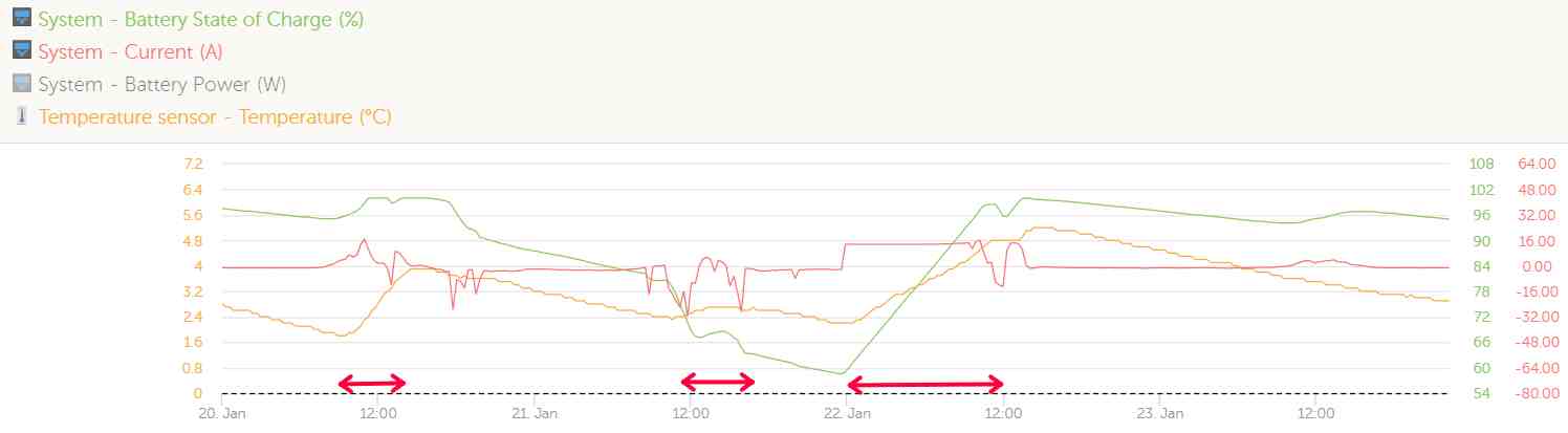

Tak hned zítra vám řeknu co a jak... Aktuální teplota okolí je -1,375°C. Měřeno externím teploměrem v místnosti, kde jsou ty bedny. Nevím od kdy, ale termostaty ZAP a topné kabely už topí. Tak uvidíme na grafu zítra ráno...

Testování pokračuje... Okolní teplota je -2,5°C, teplota v bedně u baterií je +1,8°C. Ale křivka poklesu teploty mi nijak zásadně nepřijde změněná kvůli zapnutí topení. Každopádně teď to topí kontinuálně, takže budu jednoduše vědět, jestli ten výkon, co mám v topném drátě na to stačí nebo ne. A samozřejmě se pokusím lépe zaizolovat...

Re: Praktická zkušenost izolační box LiFePo4
Tak možnost dát baterky i ven by pro dost lidí byl asi zlatý grál. Tabulka by se hodila, zvlášť třeba výpočet s fenolickou pěnou, která má 0,022W/mK (EPS 0,038W/mK) a její cena by pro menší bednu neměla být limitem. Tzn. třeba 20cm fenolické pěny by už snad nemělo moc topení potřebovat (1m2 ale stojí přes 3tis.Kč)...dusanmsk píše:Zvazoval som dat baterky von za barak do exterieroveho racku a zateplit, tak som vzal kalkulacku a pocital. Nemozem uz tu tabulku najst, ale pri 10 cm izolacii mi na tom racku vychadzali straty tusim okolo 150W pri -15 +10, co mi uz pripadalo dost.
No jo. Potvrzuji. Ale skoro se mi to nechce věřit JAK. Pro vnitřní klid budu muset bednu změřit Infra teploměrem v okamžiku zátěže a ve všech možných bodech. Nejen, že se teplota uvnitř zvyšuje v okamžiku nabíjení. Ona se zvyšuje i v okamžiku vybíjení. Elektrikář by řekl, že tam mám někde buďto opravdu slabý drát, nebo špatný spoj. Ale propojky jsou na bateriích Cu, dimenzované myslím na 200A minimum a špatný spoj jsem kontroloval na desetiny/setiny mOhmu. Každopádně posuďte sami - napadá vás důvod, proč roste teplota okolního vzduchu v uzavřené bedně v okamžiku vybíjení, v tomto případě to bylo max. 30A/3 bedny = cca. 10A odběrArambajk píše:Mám teplotní čidlo ve skříni s baterkama a teplota se hýbe...
a ten snímač je volně položený na baterii. To mi vychází jediné vysvětlení, ohřev protékajícím proudem ať jde kamkoliv. Ale tam opravdu žádný špatný spoj není...
