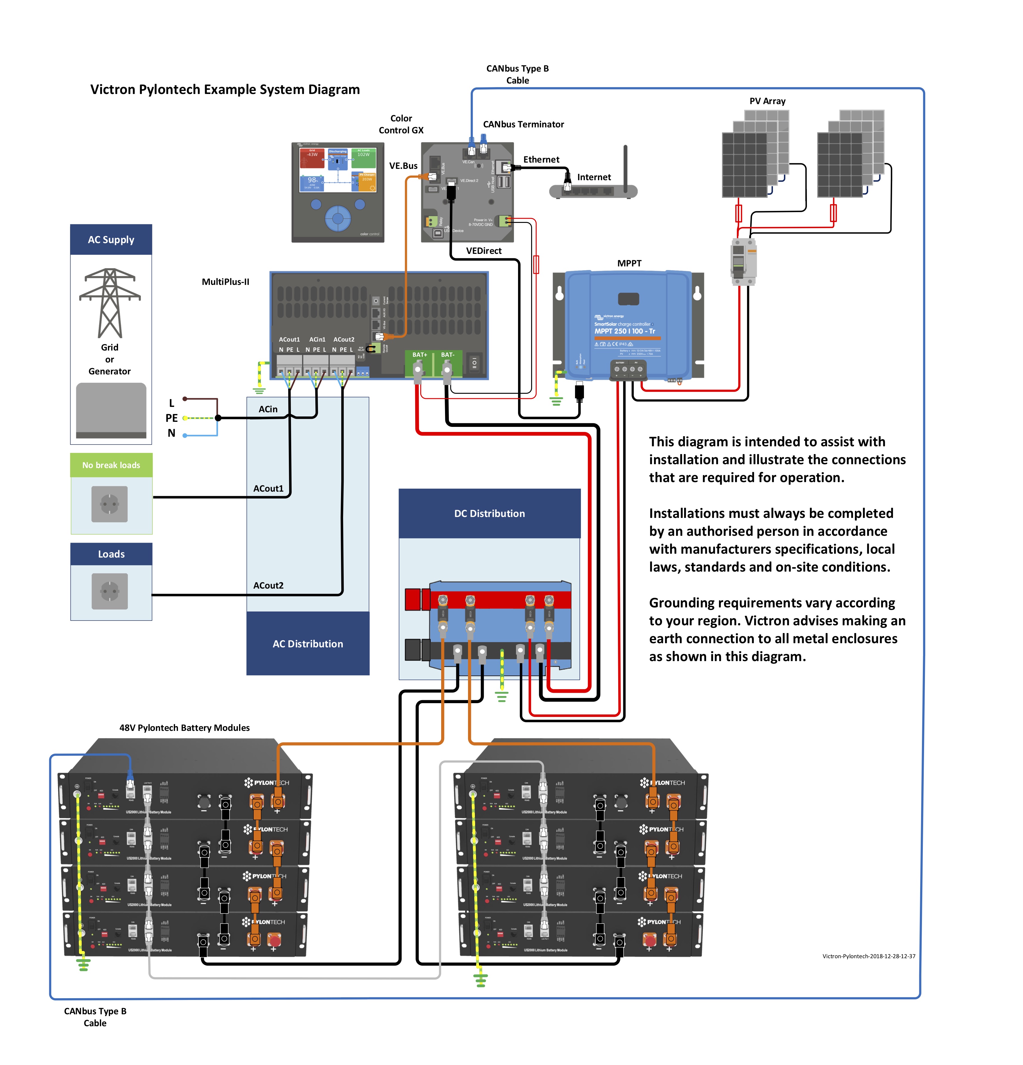

vycerpavajici info prof. Youdo. Ja pouzivam victron system takze komunikace po CANu a slapalo by to.
Ty kontakty jsou velmi dobra zprava - jako bezpecnostni prvek. vyrazit panely, prepnout na sit/bypass a vypnout menic. Super.
Casem (par let) pujdu do takovychto aku a tyto pylony vypadaji vyborne.
A jen tak pro zajimavost. Tusis jestli se vypne jen jedna cihla pokud ma problem, nebo si to posle po komunikaci a vypnou se vsechny?

Spojení s Victronem bude malina, stačí použít jen správný wiring UTP RJ45 kabelu a spojit s CCGX. Victron na to má pěkný návod i s nákresem. Nicméně, za pár let budou určitě dostupné ještě lepší baterky, vznikne více konkurence a snad budou i rozumnější ceny. https://www.victronenergy.com/live/batt ... ch_phantom
Mě osobně se ještě nestalo, že by se baterka musela sama vypnout. A doufám, že se mi to v dohledné době ani nestane
V dokumentaci je to popsáno tak, že vše si řídí vždy jen nejvrchnější cihla a ta v případě vybití vypíná i všechny ostatní. Ideální by bylo, kdyby nám toto chování potvrdil/vyvrátil některý z uživatelů, kterému se už povedlo dostat až na spodní úroveň vybití...

Zapojeni je me jasny. V praci jsme už pár hybridních instalaci delali - Victron a Studer.
Ja mam od victronu jen dve mppt a bmv a venus me jede na raspberry. Takze budu potrebovat can prevodnik. Zatim jedu na nicd.
