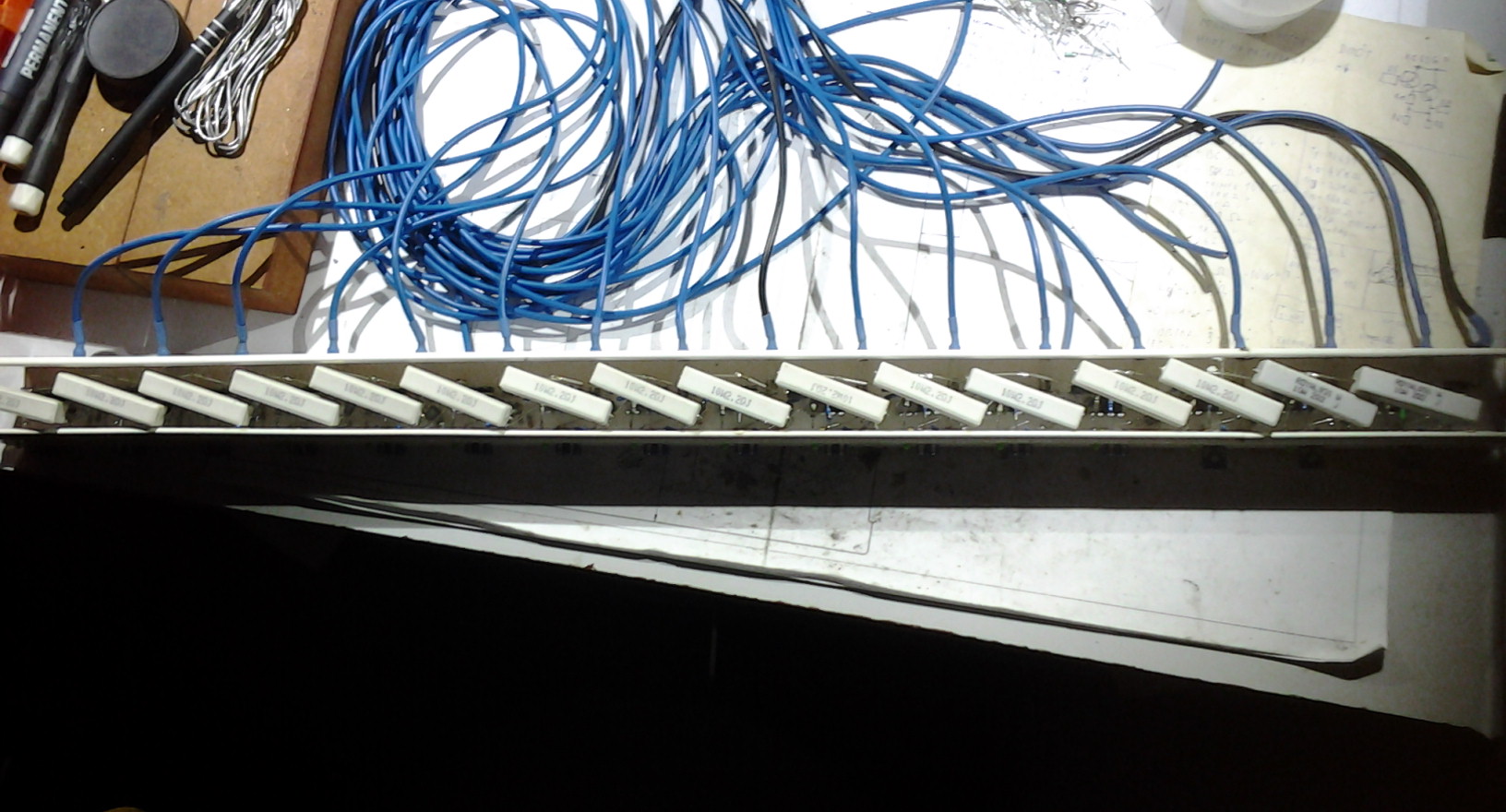

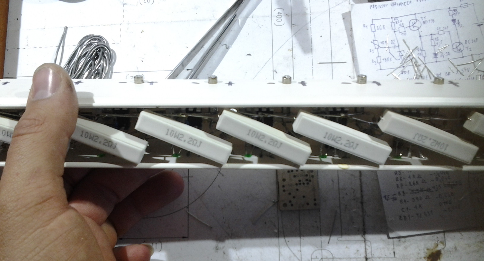

A už mam hotove balancere,tak ich zajtra idem nahadzovať na baterku.Pridam aj foto mojej fušer roboty.
Re: Pasivní balancery - kontrukce, zapojení
Nebudú sa súčiastky pod tými odpormi grilovať? Aspoň nejaká prirodzená ventilácia v tom účku by mala byť. Alebo ešte ventilátory ?

Presne som čakal takto podobny argument ohladne teploty,lebo Mi to celu dobu ako som to montoval behalo po rozume.vlkazajac píše:Nebudú sa súčiastky pod tými odpormi grilovať? Aspoň nejaká prirodzená ventilácia v tom účku by mala byť. Alebo ešte ventilátory ?
Ono je to skôr test a je to v elektro lište,ktora ma asi 5x5cm,na samom spodku je trandak z chladičom a o ten sa bojim najviac.Pri pol hodinovom teste a odbere 0,7A sa odpor zohrial iba nepatrne nad ludsku teplotu,ale trandak mal asi 50 celzia.Bude to chcieť iny chladič jak to bude na plošaku.Či tam dam dajake vetranie,tak momentalnie isto nie,uvidim ako sa to zachova.
Ak to bude fungovať bez problemu,tak Mi to takto ostane a nebudem to montovať na plošak,lebo to v skutočnosti super vyzera.
