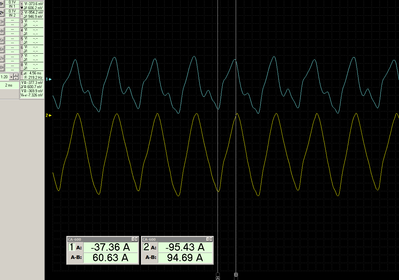

K mikrocyklům dochází i při použití měniče, který při vytváření sinusovky 230 V AC neodebírá konstantní proud, ale ten kolísá s frekvencí 100 Hz a ani jeho vstupní kapacita toto není schopna omezit https://forums.energymatters.com.au/sol ... tml#p50305. A vyšší frekvencí namáhají baterii například pwm regulátory (snad jen v době, kdy začínají omezovat dobíjecí proud), kde je frekvence snad okolo 10 kHz.

celkem vydatnej elaborát, ale zase takovou hrůzu v tom nevidím, že má článek u nějakou jinou impedanci než čistě odporovou snad je jasný každýmu, a že se na té impedanci ztratí nějakej výkon je taky jasný, testovali 18650 v celkem dost mezních podmínkách, tohle je spíš zaměřený ne elektromobilitu, to naše "šmrdlání" baterek proudama 0.2-0.3C je úplně jinde, navíc se tam neřešilo LiFePo4. V každým případě se musím pochválit za svitkový blokovací kondenzátory a nízkoimpedanční elektrolyty na výkonovým modulu měniče, nikdo to za mě neudělá
. Pak by se taky mělo řešit, že když měnič produkuje rušení na nějakejch 22-25kHz + dalších 20 harmonickejch, že by přívodní dráty + a - od baterky měly být minimálně navzájem zkroucený, pro omezení nežádoucího vyzařování do prostoru.

To mikrocyklování neřeší ani jedna ze zmíněných možností, ten oscilogram mluví vcelku jasně. 360000x za hodinu +23A/-37A. Tento moment se bude velmi těžko odstraňovat. Patrně by to šlo řešit kapacitorem a podstatně sofistikovanějším řešením jak prosté paralelní připojení. Dost dobře si ale nedovedu představit komplikovanost a nákladnost tohoto řešení při jakémkoliv systémovém napětí. Výše zmíněné řešení mnou i Vámi může zmírnit důsledky tohoto jevu, ale nedokáže ho odstranit. Pro ono omezení je zvýšení kapacity aku jistě praktičtějším řešením. "Přebaterkování" je však dost nákladné.
Čím víc o tom přemýšlím tak nabývám dojmu, že mikrocyklování je naprosto marginální problém který nemá výraznější smysl řešit. Jsou faktory které životnost zkrátí daleko víc a jsou daleko jednodušeji podchytitelné. To je ale spíš zas do debaty o správném, spíše bych řekl ohleduplném zacházení s aku. Taky musím podotknout, že celou dobu mluvím o LPF, s jinými aku to může být jinak, ale nikdy jsem neměl jiné takže z této strany zkušenost veškerá žádná

To zní jako popření fyzikálních vlastností LC filtru. Tlumivka v kombinaci s kapacitou BY TO zcela určitě řešila a dosti úspěšně.pezizka píše:....To mikrocyklování neřeší ani jedna ze zmíněných možností.....
Dokonce by stálo za úvahu, pokusit se alespoň od oka určit, jaké by asi měly hodnoty být, aby to mělo nějaký pozorovatelný účinek.
