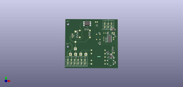

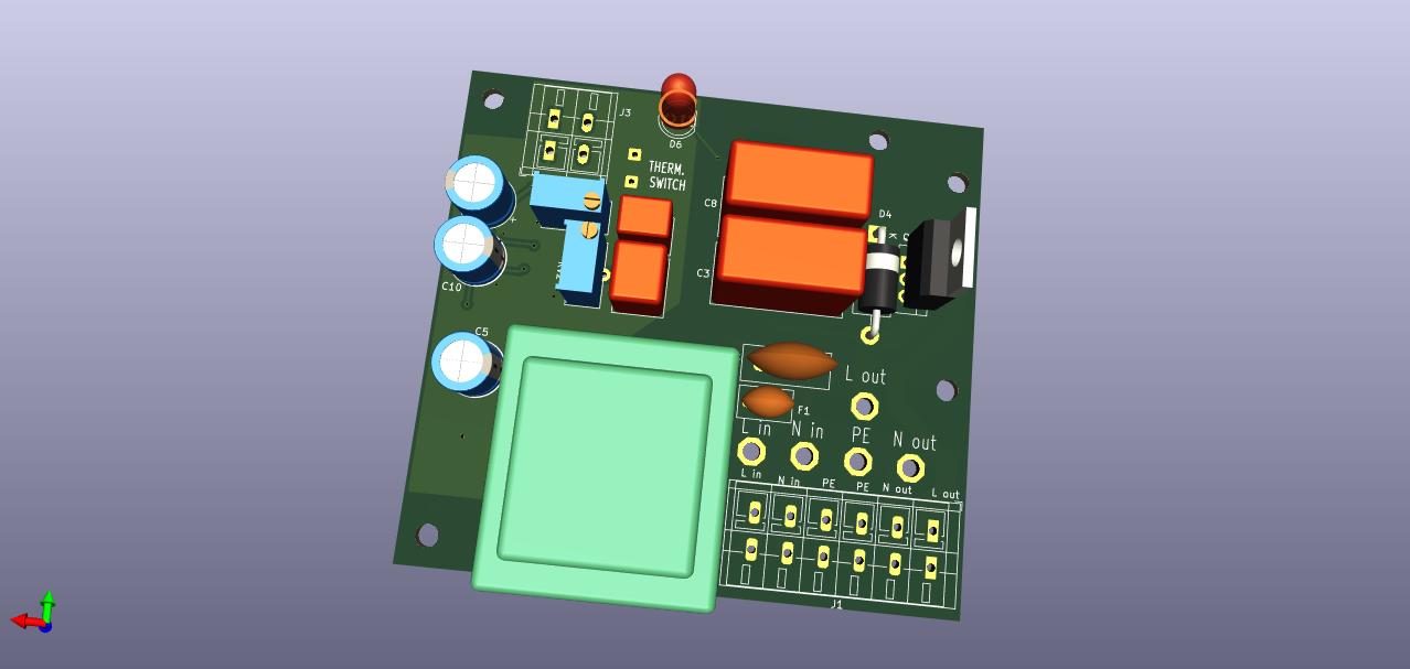

Dneska jsem urval chvilku a deska už začíná vypadat, ještě musím vytisknout papírovej model, kterej zkusmo "osadím", ještě jednou zkontrolovat a snad příští týden to poslat k číňanovi. Nechce mi někdo, kdo má kicad, nezávislou kontrolu?

Deska vypada pekne, ale nestalo by za to do rohu pridat montazni otvory o prumeru 3,2mm?
Nebo se zamysli nejake jine uchyceni? Kicad bohuzel neumim...

Uchycení je do typového držáku na DIN lištu, proto to má 72mm šířku. Zároveň se tím vyřeší i izolace od podkladu.

Diky, tim je to vyreseno

Ja se tedy taky promlouvam za nejake (3-4) montzani diry (klidne kdekoliv) pro ty co to budou mit nekde v krabicce extra

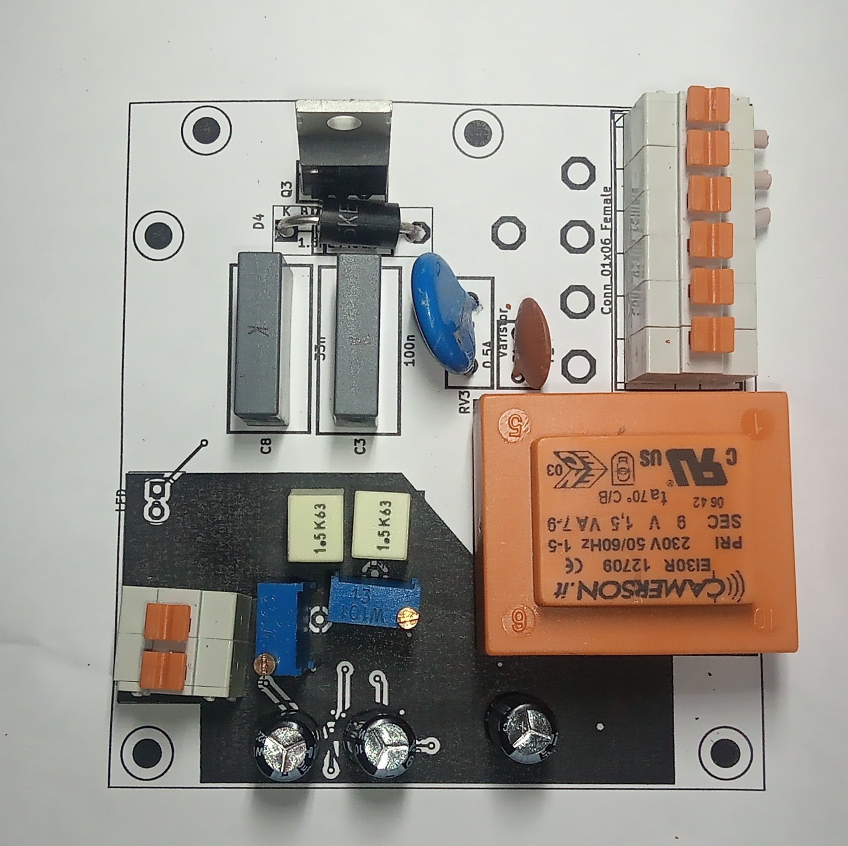

Chlazení si každej dá podle svýho vkusu, celkem úspěšně recykluju chladiče z procesorů, kusy chladičů z různé výkonové elektroniky a pod. Na desce jsou dvě dírky za triakem, kam ten chladič přijde připevnit. mrkni na obrázek. čtvrtá upevňovací díra není kam dát...
Ale v plast. držáku to bude držet i bez šroubků. První "osazená deska": Dneska jsem oživil a nastavil jeden kousek na původní desce, a z nastavování nejsem nijak nadšen. Hodnoty se navzájem ovlivňují, při zvýšení strmosti se výrazně mění napětí pro sepnutí. A ještě jeden postřeh: podle jasu LED se nedá určit otevření na 100%. K tomu jedině osciloskop. Od cca 50% otevření už se opticky jas nemění. Naopak na začátku to vypadá podle jasu jako prudkej nástup, ale střída se mění malinko. Bez víceotáčkového trimru to nastavit snad ani nejde, otázka je ještě dlouhodobá stabilita...

Jenom technologická , nějaké fiducial ( zaměřovací ) značky pro osazovací automat bych tam přidal . Číňan bude spokojenější .

jlcpcb si davaji svoje. je jim to burtTomZL22 píše:Jenom technologická , nějaké fiducial ( zaměřovací ) značky pro osazovací automat bych tam přidal . Číňan bude spokojenější .
