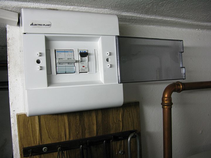

Dnes jsem vyměnil v bojleru topné těleso 2200W za 1500W.
Teploměr bojleru byl cca 2mm před modrým polem a po 3 hod. mi vypnul zhruba na stejné hodnotě teploměru co jsem měl, když jel automat.
Spotřebovány 4KWh
Jsem max spokojený.
Přepínám skupinovým přepínačem SFT225 HAGER z DS na FE Nahoru = FE
Střed = bez napájení
Dolů = ČEZ
Zatím to nemám popsané ale někdy bude
