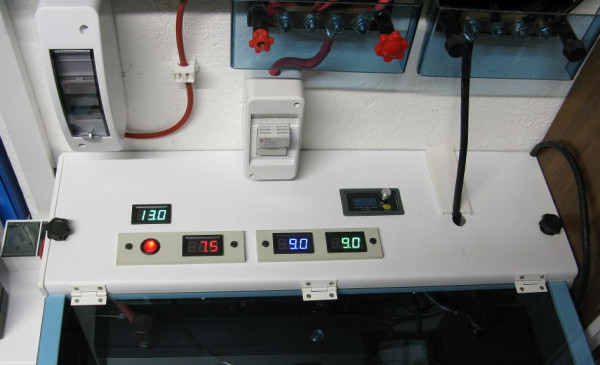

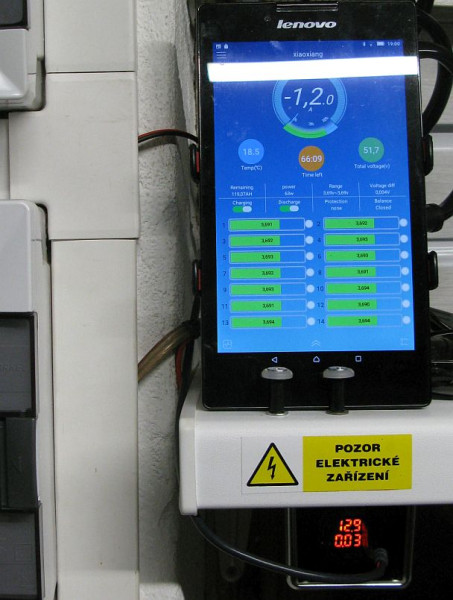

Re: Mikiki elektrárna
Z FE č.1 (24V) prvním 12V akumulátorem napájím tři teploměry + voltmetr.
1 teploměr (červený) = vnější teplota
2 teploměr (modrý) = teplota uvnitř boxu nahoře
3 teploměr (zelený) = teplota uvnitř boxu dole
Neběží to nonstop, je to přes spínač. ---
Z FE č.1 (24V) druhým akumulátorem napájím tablet, kde mi běží nonstop BMS.

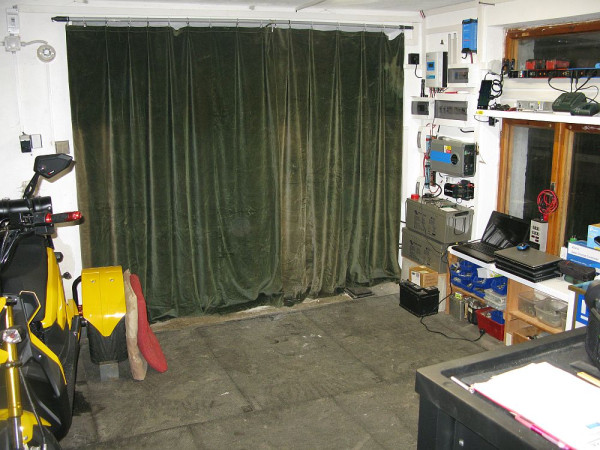

A protože se blíží zima tak jsem dnes dal i závěs na dveře.
FE č.2 = 1810Wp - EPever XTRA4415N = 48V (2x Lion 51V/150Ah)
- Příspěvky: 5979
- Reputace: 790
Natáhni spíš u stropu lanko, co nejvýš a hlavně úplně na stěně, ta trubka je asi nějakých pár cm od stěny, že?
jj trubka je cca 1cm od zdi.

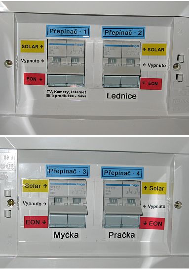

Konečně jsem se dostal k popisu přepínačů pro manželku
Vím, že by měl být správně popis fotovoltaika/panely.
Ale doma se vžilo slovo SOLAR, tak nebudu dělat chaos v názvosloví
Mám jich "hafo", tak aby se vědělo co a jak přepínat.

- Příspěvky: 1529
- Reputace: 196
Super, naparadu, palec hore! Neni nic lepsie ako ked su popisky vsade pri kazdom vypinaci(no aj tak sa nas to tie polovicky stale vypytuju ci sa to zapina tak alebo tak
Inak ja tiez neriesim ako sa co ma napisat, ci je to podla takej a takej normy alebo nazvoslovia..hlavne ze to je oznacene tak aby to vedelo rodinne osadenstvo prepnut, zapnut, vypnut..
Sa mi paci ze mas prepinace sieti na zvlast okruhy, tiez som nad tym uvazoval..podla mna je to praktickejsie
Edit:/
Este otazka:aky popisovac stitkov pouzivas?..
Edit:/

- Příspěvky: 7905
- Reputace: 983
Mám takovej přepínač jeden, a poslední dva roky jsem na něj nesahal. Na všecko stačí automatický přepínání, co se přepíná s měničem. Nemá cenu mít zapnutej měnič na malý spotřebiče, když se krmí jeho vlastní spotřeba celý dny, v zimě je lepší prostě baterky řízeně vybít, když se náhodou ta elektrika za několik dní nahledá. Třeba včera jsem ohřál boiler, vypralo se a umylo nádobí, a pak už nebylo kde brát, tak je měnič vypnutej. A vypadá, že bude delší dobu
