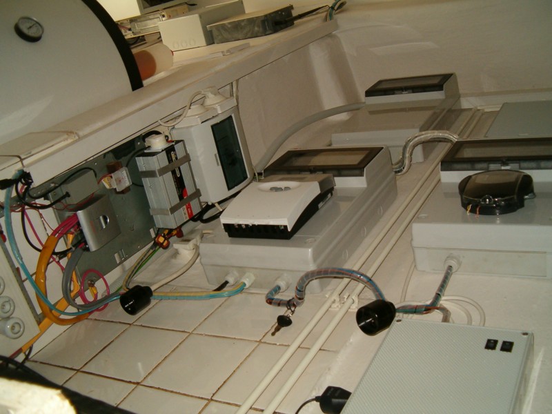

Dozrál jsem k tomu že se také pochlubím, mám 360W ostrov a i když okolo vedou snad všechny dráty a sítě
(krom optiky na internet) budu dál intenzivne rozšiřovat. 8-)

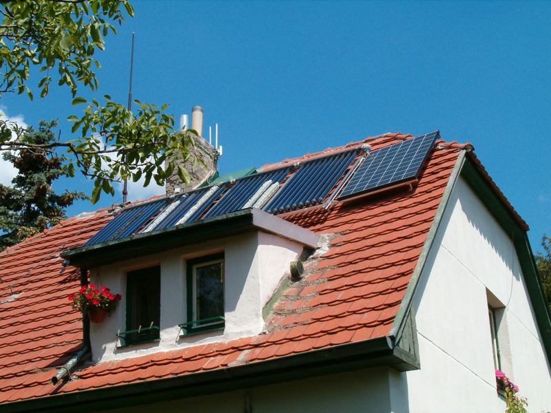

Nejdřív šlo jen o vodu, to je taková pěkná velká hračka... pak se přidaly 2 FV panely, jeden vedle vody směr západ ...
druhý na plochou střechu přístavku směr jihozápad.

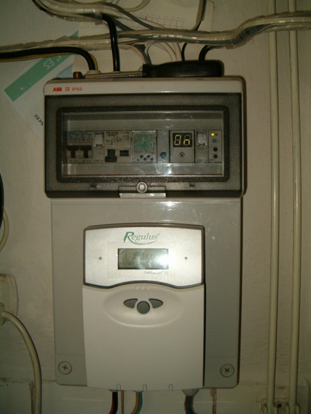

SDSMacro + Papuch QUIDO (uvnitř) regulace topení, monitoring odběru energií

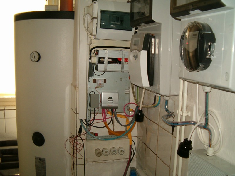

Regulace vody a rozvod s jištěním s FW, dráty dole 12V dráty nahoře 230V z měniče.

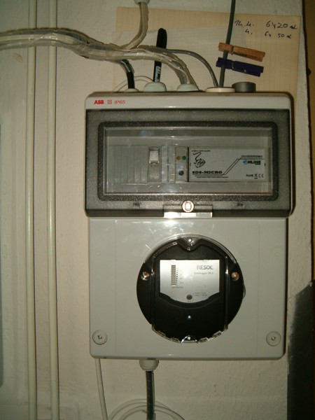

Další SDS tentokrát Micro monitoring FV + dataloger k vodě + další QUIDO (uvnitř) ovládání spotřebičů co jsou na FV
aby v noci nežraly baterky (IPtelefon atd...).

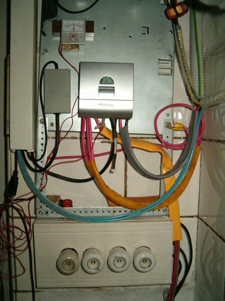

Všemi "milovaný" CX40 a jištění baterií. Já jsem s ním poměrně spokojený měnit zatím nehodlám + sinus 300W měnič.
Všechno má vysací dizajn a je toho...
...plno od podlahy pod strop.
A baterky? baterky neukážu..... :mrgreen: volovo *batt*

Můj systém běží už něco přes 3 roky a poslední viditelná změna byla v loni přidání 230W panelu směr západ,
to je ten vedle vody. Poslední rok pouze dodělávám automatizaci měření a optimalizace ovládání.
Ano panely jsou paralelně přes diodu, mají každý jiný výkon 130W 230W a jsou směrované jinam.
130W běží zhruba 10h až 15.30hodin 230W 12h až západ slunce.
