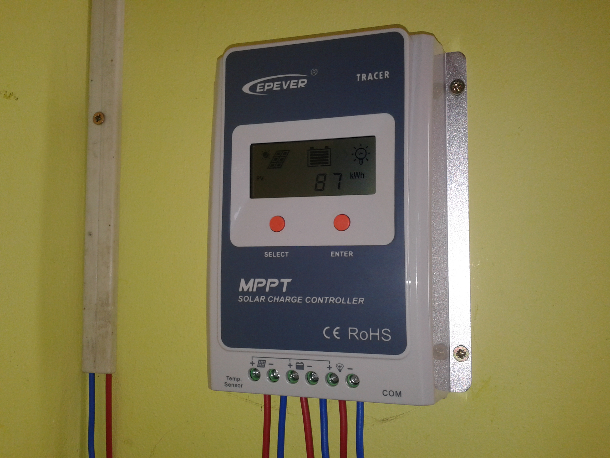

Výstup z panelu – vyrobená energie - je vedena vodiči do chatky k trackeru, který se podle svých technických specifikací stará o nabíjení hlavního akumulátoru, jeho ochrany a distribuci energie do spotřebičů. Druhý dodělávaný výstup z panelu je veden do ovládací skříňky, kde je přes dobíjecí automatický obvod hlídán a nabíjen malý akumulátor, který se stará o napájení celé desky řídící elektroniky. Stav jeho případného vybití hlídá obvod s indikací dvoubarevnou LED zelená / červená, který je nastaven na vypínací napětí vybitého akumulátoru na 10V z důvodu jeho ochrany proti nadměrnému vybití. Tento obvod pro mě vymyslel pan Jaroslav Belza, kterému tímto rovněž moc děkuji. Já jsem ho opět jen trochu upravil dle svých potřeb (ten obvod, ne pana Belzu).

Během letošního léta panel vyrobil podle displeje trackeru něco málo přes 50 kWh. Protože léto 2019 bylo velmi slunečné, mohlo to být možná mnohem více, ale kapacita mého akumulátoru je malá a tracker nedovolil jeho přebíjení. Energie vyrobená navíc přišla vniveč. Nadchází zima a přemýšlím, zda panel nechat i v zimě na stožáru a vyrobenou energii proměnit v teplo a temperovat chatku či na jaře skleník. Sbohem přízemní mrazíky!

Solární tracker (zřejmě made in PRC) mě pro změnu rozčiluje tím, že produkuje rušení minimálně v pásmu FM rádia a spolehlivě zaruší slabší a slabé stanice do vzdálenost cca 10 m. Samozřejmě ty moje oblíbené. Ostatní stanice, které hrají „píííp“, jedou samozřejmě dál. Rušení se projevuje zejména při sepnutí termostatu lednice. Podle mého názoru ten tracker nemohl projít testem elektromagnetické kompatibility. S tím se Číňan nemastí…

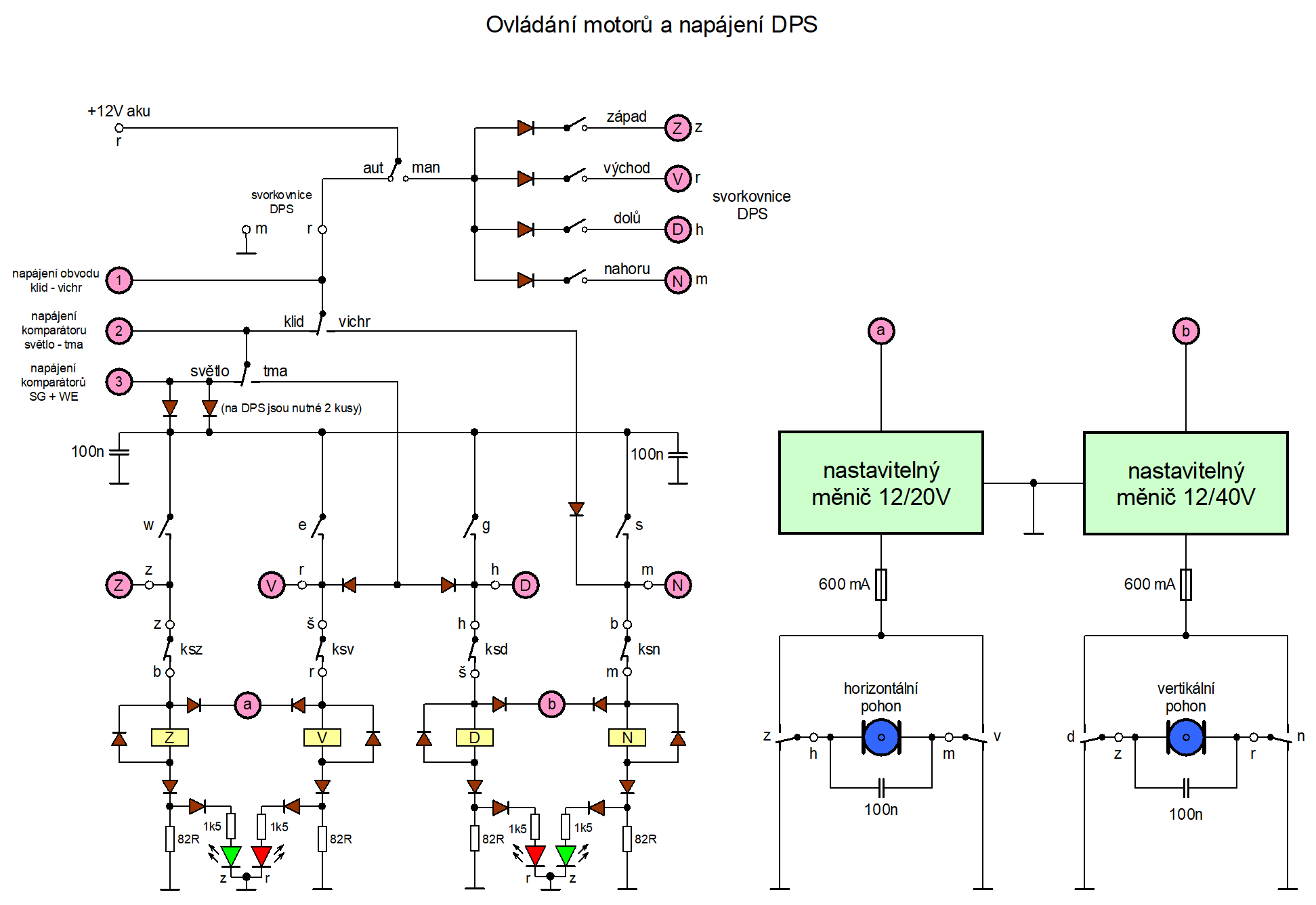

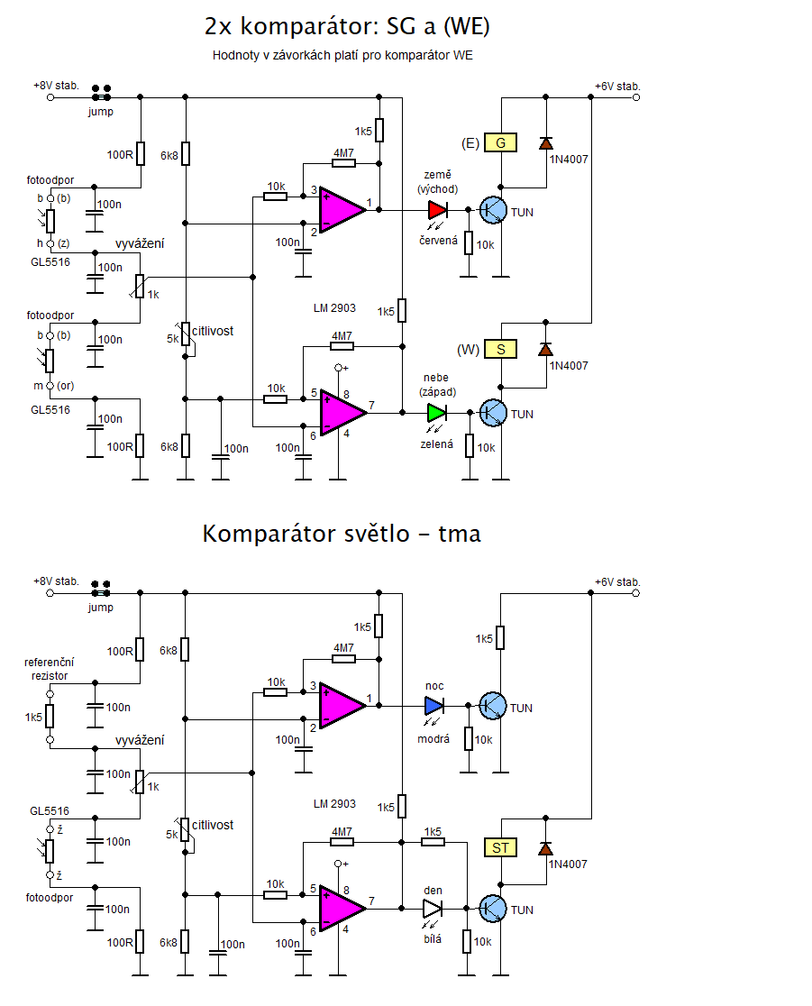

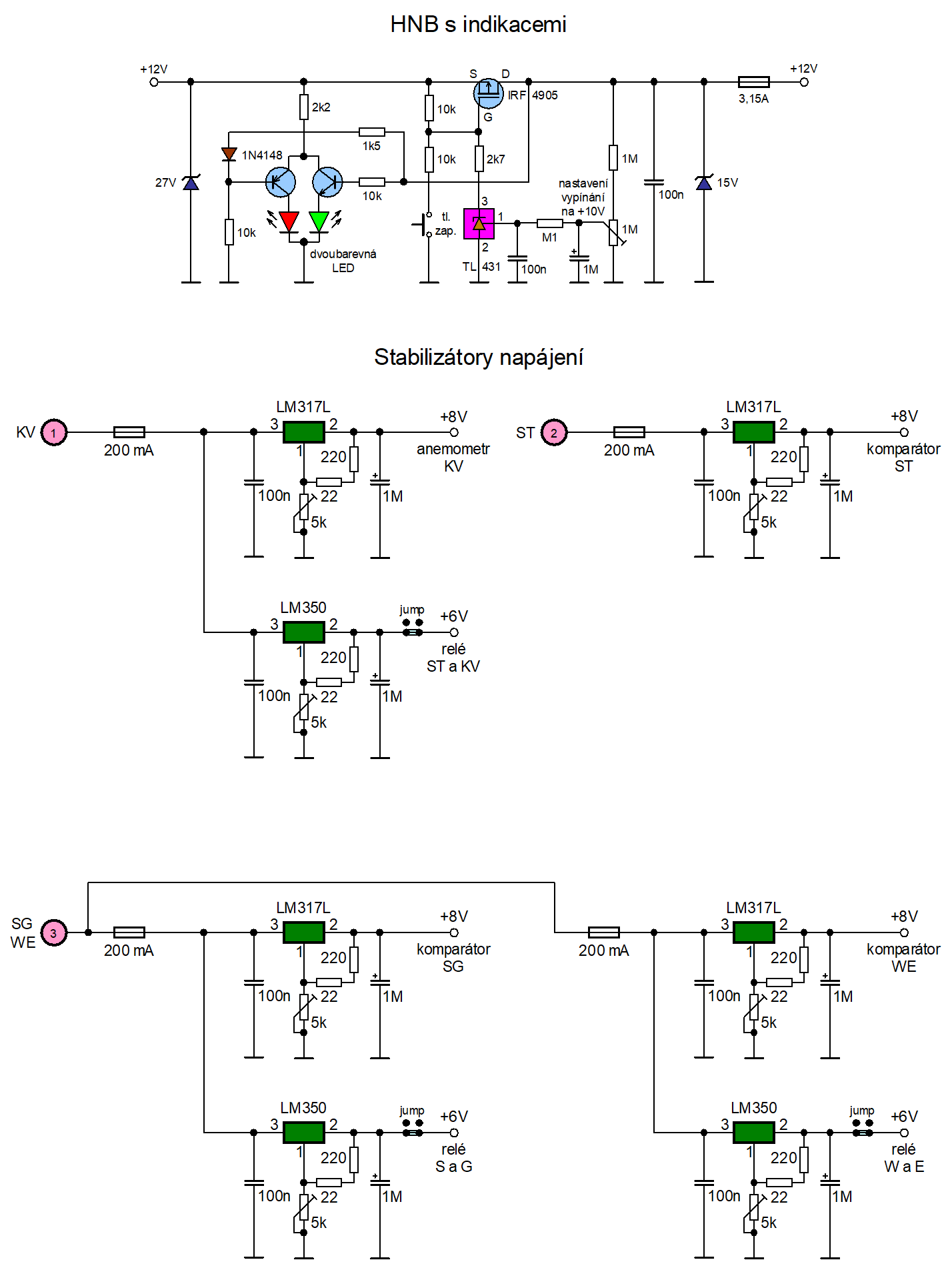

Ahoj všem,
přikládám pár dalších fotek a několik schémat.
SCHÉMATA
S sky, G ground, W west, E east, N nahoru, D dolů, Z západ, V východ, ST světlo/tma, KV klid/vichr

konečně někdo, kdo nemusí vše řídit procesorem, ale pěkně analogově :yes:
Pivorád 12 píše:
Zakoupil jsem v e-shopu mimo jiné také 5 kousků fotoodporů (jeden jako náhradní) a 4 jsem použil do vyhodnocovacího prvku směrů západ / východ a nahoru / dolů. Pořád jsem však nebyl spokojen s dvojicí nahoru / dolů. Za slunečného dne se zařízení chovalo poměrně normálně, avšak během např. doby, kdy se začala obloha zatahovat, začal vertikální pohon čím dál více ujíždět ze správného směru od slunce pryč. Zkoušel jsem všechno možné ...
Pivorád 12
A co tak zkusit místo fotoodporů použít malé solární panely (nebo solární řezy), slepit je zády k sobě a nad ten velký panel jej umístit kolmo? Řešil jsem to v bakalářce, ale bohužel jsem přišel o zálohu a v té době se práce na net ještě nevystavovaly...no, žádná škoda :lol:
Tenkrát jsem vycházel ze systému Traxle, ale o ten nejde, když máte už postavené tohle (i když by to bylo jednodušší).
Vzhledem k tomu, že je řízen i pohyb nahoru a dolů, tak je nutné aplikovat ještě další dva solární řezy, kolmé na panel a kolmé na směr východ-západ.
Jinak doporučuju upravit umístění stávajících fotoodporů podle obrázku 6, str. 11:
http://stretech.fs.cvut.cz/2011/sbornik_2011/60.pdf
Vliv nelinearity fotoodporů se lépe potlačí (odraz od plochy eliminuje polohu mraků oproti stínítku co je tam teď).
Pak ještě možná projet V-A charakteristiku všech fotoodporů, což by bylo náročné na opakování u všech kousků.
Fotoodpory mají jednu velkou necnost a to tu, že při stmívání se V-A charakteristiky rozcházejí sice v řádu %, ale při setmění to hraje roli, že jeden může mít v danou chvíli 100k a druhý třeba 101k a už je to rozhozené a točí se to jak cirkusák v manéži.
F-V panely při stmívání mají charakteristiku mnohem podobnější...nemusím snad ale připomínat, že by ty panýlky (řezy) měly být pokud možno ze stejné série nebo aspoň stejného typu.
Držím pěsti, nápad i provedení se mi moc líbí ;)

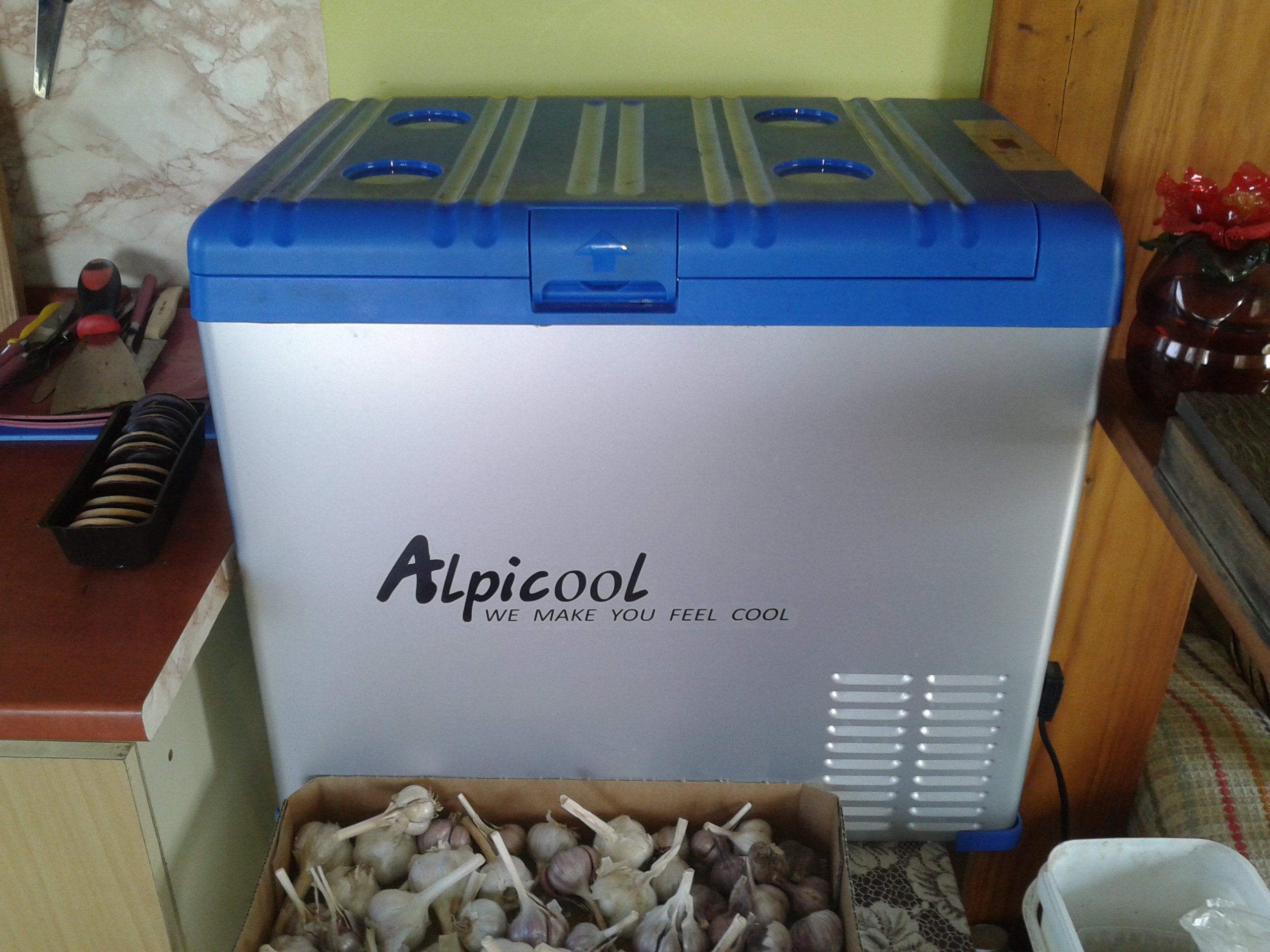

PS: Jakou funkci zastává ta červená kačenka?
