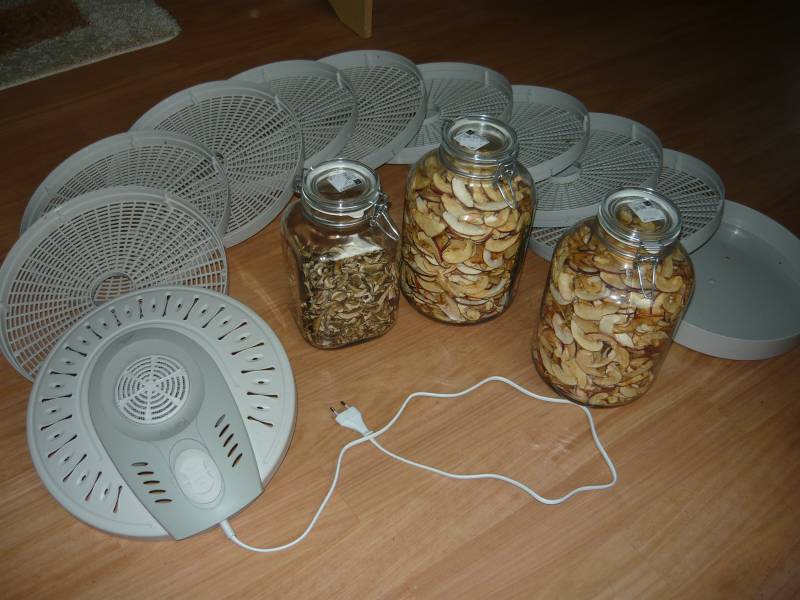

Díky :) No je to sice "high-tech", ale energeticky mám velké rozpaky nad převodem elektřiny na teplo. Nakažen myšlenkami "energetické optimalizace" to považuji od určitého (jen mlhavě stanoveného :oops: ) rozsahu za hrozné plýtvání.
V tomhle rozsahu to ale považuji za milé řešení letních přebytků a ideální testovací zátěž. Za jeden slunečný den jsme nasušili jednu várku = 1-2 kg jablek ~ 5-10 dárkových pytlíků ~ jeden večer posezení 5-10 lidí
9 plátů o průměru 32cm
Vzhledem k tomu jaký to sklidilo úspěch - někteří lidé se potom mohou utlouct - tak sním o sušárně, která bude mít FV jen pro ventilátor a teplo získávat ze slunce přímo nějakým kolektorem. Myslím, že s danou plochou by pak šlo klidně nasušit pětkrát víc. když je účinnost FV max. 15%. Ale asi není jednoduché to správně konstrukčně vymyslet, dost lidí mi říkalo, že dělali různé pokusy a křížaly jim hnědly, scvrkávaly se atd.

jak susene ovoce skladujete? v tech sklenenych sklenicich? jsou to nejake specialni dozy nebo jsou to klasicke ctyrlitrove sklenice? zaujal me ten uzaver
mne se skladovani cehokoliv ve sklenicich moc neosvedcilo, po nejake dobe se to zkazilo/splesnivelo - nevim co jsem delal spatne, mozna je to tim, ze nemame v dome az tak stabilni teplotu, protoze topime kotlem na drevo - tzn. vecer je "horko" a do rana se ochladi, pak se jede znovu - mozna tim nejak "kondenzuje" voda co je v potravinach obsazena ci co
presel jsem na skladovani v latkovych nebo papirovych pytlicich nebo krabicich a je to v pohode, papir asi lepe kolisani teploty/vlhkosti vyrovnava
Jsou to pětilitrové sklenice a je na nich napsáno Fido Vaso 5000. V hrdle mají gumu a zavřou se tou drátěnou západkou. Na netu jsem je našel jen na cizích webech
http://www.elitehomestyle.com/index.cfm ... ---5L.html
ale přítelkyně to prý koupila tady v obyčejných domácích potřebách za necelých 200Kč.
Zatím je máme jen něco přes měsíc a tu dobu jsou v nich i křížaly. Teď jsem pár zkusil a zatím dobré.
Teplota nám kolísá asi tak od 17 (když jsme pryč) do 23 (vaření o víkendu). Možná důležitější je, že sušíme dost tenké plátky (asi 3mm) a dost dlouho. Křížala musí křupat a ne se ohýbat.
