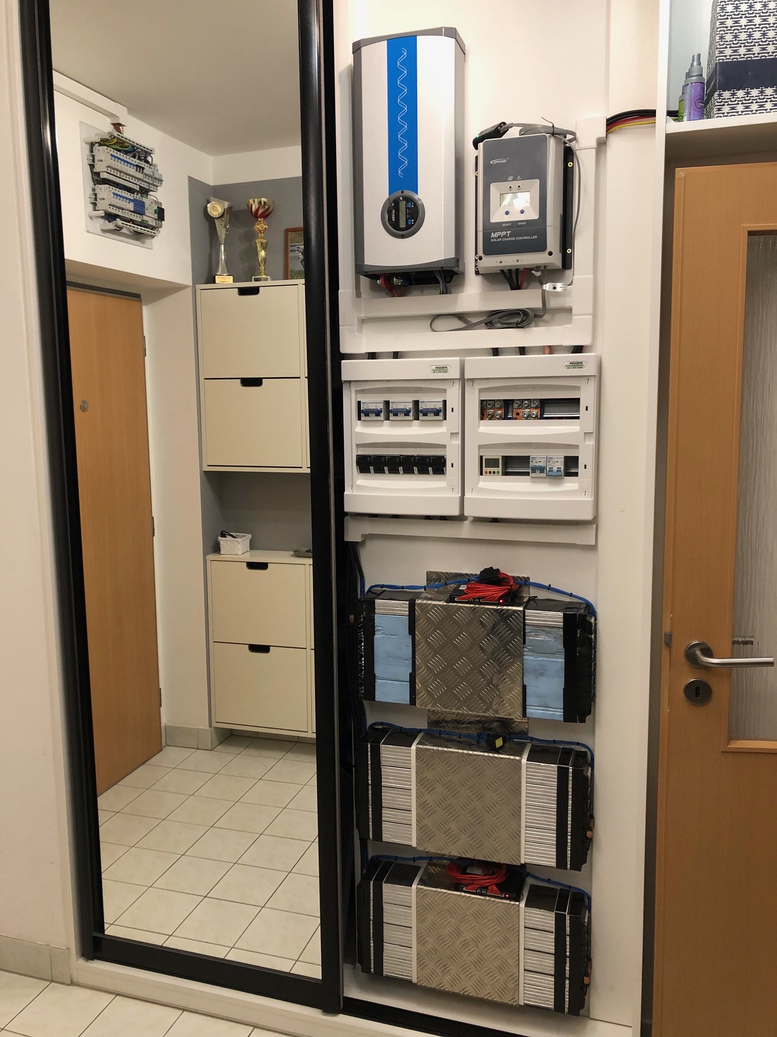

Osobně bych šel cestou poloostrovu (tzn.s přepínačem sítí), samostatným měničem 48V / 5kW (žádný hybrid apod.), samostatným solárním regulátorem a dostatečně velkou baterií. Logika fukce jednoduchá: svítí slunce a jsou nabité baterie, provoz na FVE. Nesvítí slunce a nejsou nabité baterie, provoz na DS. Výhoda tohoto řešení je vysoká účinnost, protože při provozu na DS je měnič vypnutý a právě měnič je ta část FVE, která realizuje největší ztráty. Naproti tomu solární regulátor (vlastní spotřeba v jednotkách W) je zapnutý stále a neustále nabíjí baterii. Celé řízení dokáže zajistit jedno programovatelné napěťové relé, které v závislosti na napětí baterie zapíná / vypíná měnič. Zbytek zajistí automatický přepínač sítí s priorizací FVE vstupu.
Přesně takovouhle FVE provozuju na bytě (1,6kWp / 48V 5kW měnič / 24kWh baterie) a zatím spokojenost. Dokáže napájet celý byt včetně indukční desky / pračky / sušičky / trouby / mikrovlnky / mrazáku / ledničky atd. a to bez rizika přetoků a efektivně.
Celá FVE kromě FV panelů a k nim příslušející rozvodnice s pojistkami a přepěťovými ochranami (oboje instalováno na balkóně) je v bytě na chodbě v jedné části vestavěné skříně.

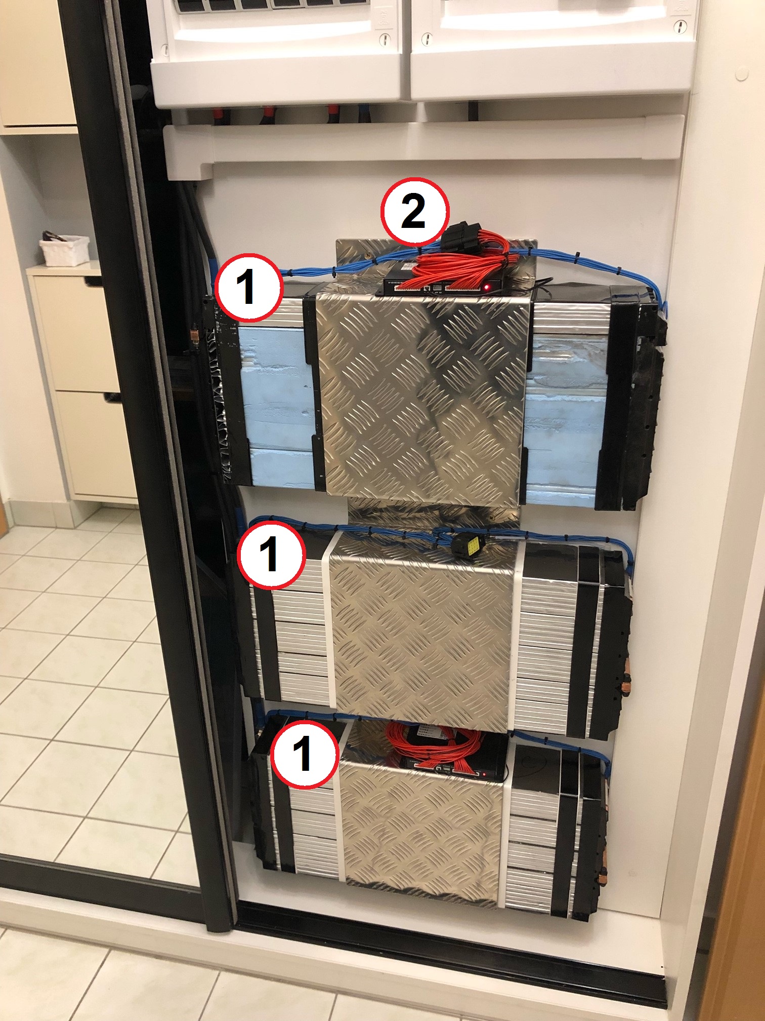

Baterie je sestavená ze 3 paralelních modulů (1). Každý modul (1) je LG Chem VW 12s2p Liion modul rozšířený na 14s2p a osazený aktivním balancerem z Ali (2).
(Dělat to dnes, použiju moduly 8s3p a spojím 2 do serie do 16s3p. Při rozsahu pracovního napětí článku 3,5-4V to pro 48V měnič i regulátor není problém.)

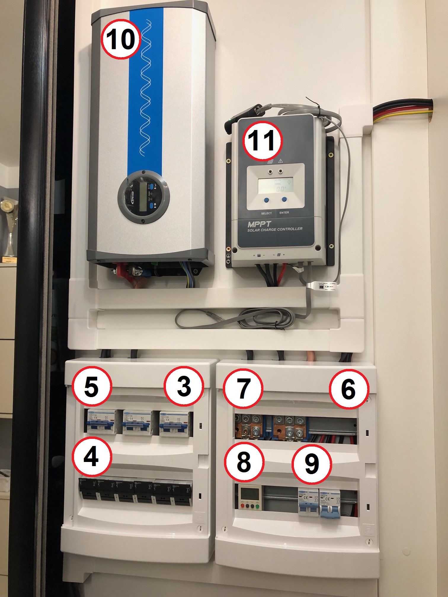

V rozvodnici (3) je každý modul jištěný dvojicí válcových pojistek přes odpínače OPVP22-1 (4) a redundantním DC jističem TOMN 100A z Ali (5). V rozvodnici (6) jsou všechny moduly elektricky spojeny na silových sběrnicích (7). Na sběrnice je přiveden i výstup ze solárního regulátoru Epever Tracer 5420AN (11). Do regulátoru je přes DC jistič TOMZN 25A z Ali (9) přivedeno napětí z FV panelů. Jističe jsou dva, protože jsem měl v plánu instalovat ještě jeden string na druhym balkóně. Programovatelný napěťový DC relé z Ali (8) snímá napětí na silových sběrnicích (7) a dle jeho hodnoty zapíná / vypíná měnič Epever IPower Plus IP5000-42 (10).

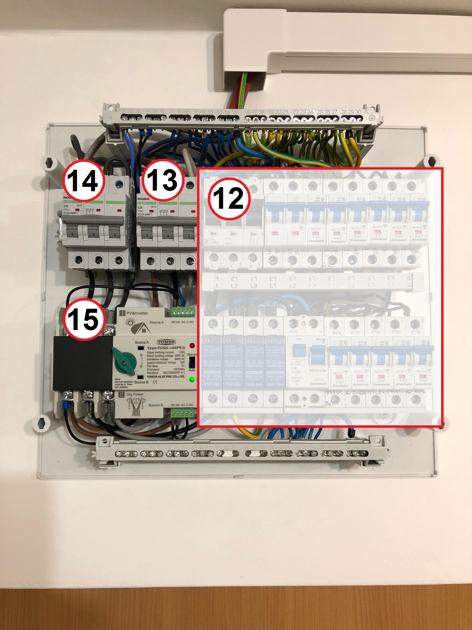

No a posledním dílem skládačky je přepínač sítí TOMZN 3P-125A z Ali (15) umístěný v hlavním bytovým rozvaděči. V něm jsou kromě původních prvků (12) ještě dva AC 3x25A jističe pro přívod z DS (13) a měniče (14). 1f přívod z měniče je na vstupu jističe (14) rozdělený na 3f. Výstupy z obou jističů jsou přivedený na příslušný vstupy přepínače sítí, který je přepnutý na automatický režim.
Princip funkce jsem už víceméně popsal, ale pro jistotu ještě jednou a polopaticky
. Napěťový relé (8) má nastavený interval sepnutí 50V - 60V s hysterezí 2V a časovým intervalem 30s. Solární regulátor (11) má nastaveno maximální nabíjecí napětí 55V. Předpokládejme, že napětí baterie je pod 50V. Relé je rozepnuté, tzn.rozepnutý je i řídící vstup měniče (10), který je tedy vypnutý. Přepínač sítí (15) je přepnutý na DS a bytový rozvod je napájený z DS.
Baterie (1) se začne nabíjet. Jakmile její napětí přesáhne 52V po dobu delší než 30s, relé (8) sepne. Tím se zapne měnič (10), napětí z něj se objeví na FVE vstupu přepínače sítí (15), který po několika sec přepne bytový rozvod z DS na FVE. Pokud napětí baterie (1) klesne pod 50V na více než 30s, relé (8) rozepne, tím se vypne měnič (10) a přepínač sítí (15) okamžitě připojí bytový rozvod na DS.
Primitivní, ale funkční

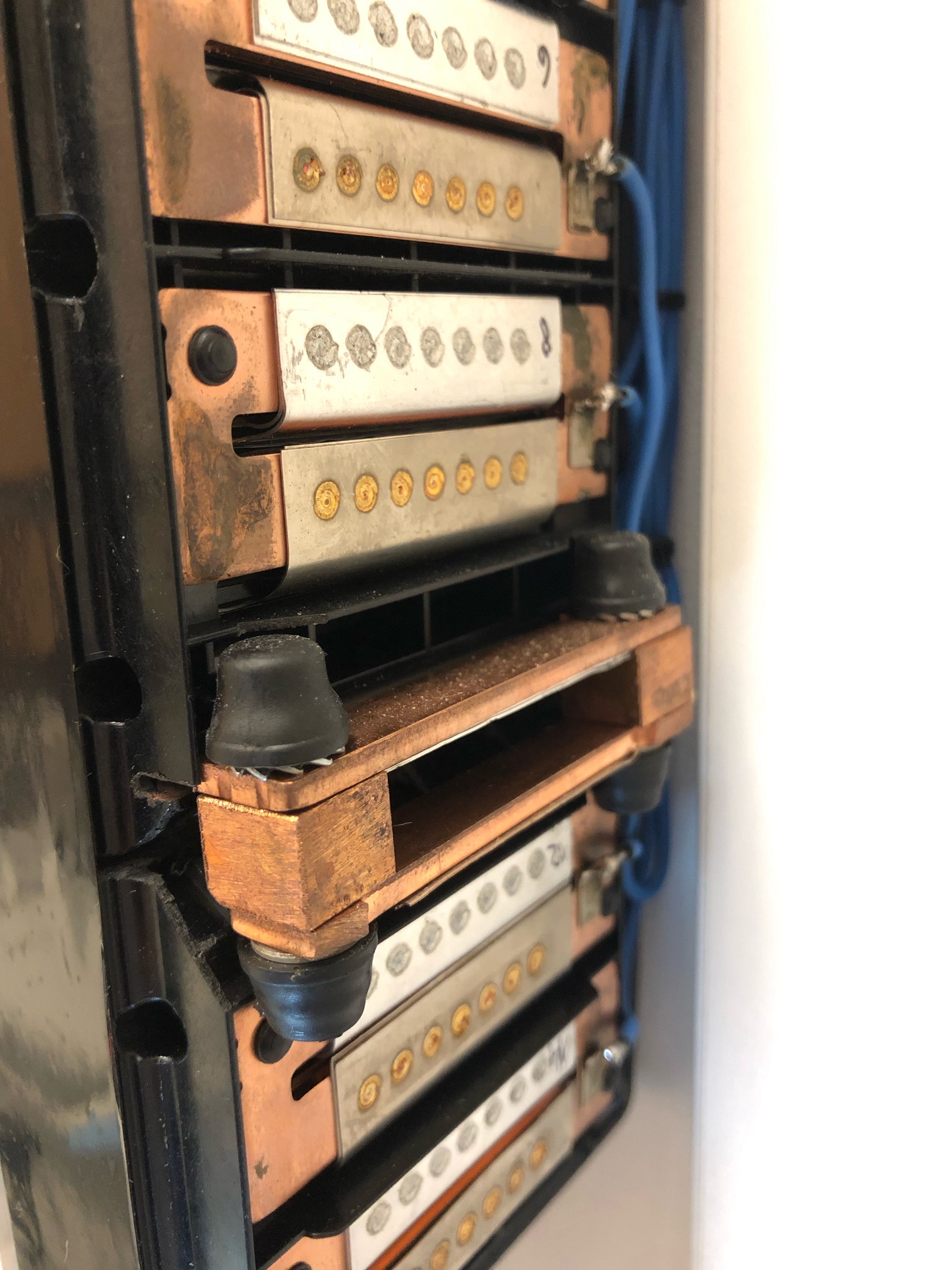

A mám dotaz - jak jsi prosím tě spojoval ty články baterie? Mám ty LG 3s2p a 4s2p (zbytky z nepovedeného rozdělání bloku) a potřebuju to spojit do 7s2p. Končí to tím měděným O, přeřízlým vejpůl. Nikdo v okolí nemá bodovačku, která by byla schopná svařit tolik vrstev těch pásků z článků, natož tu tlustou měď.
Myslím, že jsi to popsal moc pěkně.

Vanilko: moc děkuji za podrobný popis a názorné foto. Teď to jen vše vstřebat.
Velmi se mi líbí jak to máš udělané
Na tak malý prostor luxusně provedeno.

Ohledně spojení těch článků, použil jsem nerez M5 šrouby a distanční Cu kostičky tl.10mm a propojil právě ty dvě poloviny rozříznutý "O" sběrnice. Na jednu z kostiček jsem ještě přiletoval vodič k balanceru. Foto snad napoví
Díky a není zač
Ještě k tomu měniči Epever. Žena už v rámci běžnýho fungování domácnosti vyzkoušela souběh různých spotřebičů, např.pračka + sušička + indukční deska (+ kontinuální "žrouti" jako lednička, mrazák, stereo, TV, světla atd.) a zatím k jeho přetížení ještě nedošlo. Nicméně dva nedostatky se přeci jen objevily. První je hlučnost ventilátorů. Vždy když sepnuly, moje dvouletá dcera přiběhla ke skříni s voláním "vrtulník, vrtulník!"
to cipis:
Díky, jestli myslíš, že to má smysl, tak můžeme.

Já tam mám zatím řízlý M3 závit a chtěl jsem to stáhnout mosaz šroubkama, ale moc se mi to nepozdává ...
Tohle tvoje řešení má sice o jednu styčnou plochu navíc, ale zase stažení M4 šroubem bude určitě mnohem lepší.
Někdo to pájel k sobě, ale to mi přijde ještě horší, to tam bude úbytek ještě větší a mechanická pevnost nejmenší.
Asi nejlepší by to bylo odvrtat a vzít celé O a znovu nabodovat, ale nikdo tu nemá tak výkonnou bodovačku, aby to svařilo ty pásky, natož ještě k té mědi.

Můžu se zeptat jak máš zapojeny ten přepínač sítí jde mi o to zda přepínač vodič L a N a PE máš na stálo nebo jak si řešil přepínání sítí s uzemněním? Protože když jsem se začal zajímat o přepínač sítě tak nevím co s pe vodičem(žluto zelený) aby to nedělalo nějaký bordel u DS nebo to někomu v případě zkratu nenakopalo?

Prepinam pouze L. N a PE z menice, DS i bytovyho rozvodu jsou natrvalo propojeny. Souhlasim s nazorem, ze N a PE by se prepinat nemely.

no některé střídače co nemají N uzemněné na něm proti kostře můžou mít napětí a jeho uzemění nedovolují...
PE rozhodně nerozpojovat.. zem je na světě jenom jedna.
Ale já bych asi pro klid duše přepínal i N (pokud střídač nemá na výstupu N spojené s PE)
- Příspěvky: 7497
- Reputace:1078
Re: balkonovka 1,6 kWp vanilka
Pokud neprizemnis N, musis pouzivat dvojite jistice, tj. jistit oba fazove vodice z menice.
Jestli prepinas i N, tak musis mit takove prepinani, co ti zajisti drivejsi sepnuti N a pozdejsi rozpojeni N, nez toho fazoveho. Aby proste nikdy nenastala situace, ze bude pripojena faze, ale N jeste ne.

Chtěl bych se zeptat jak se chová ten přepínač sítí když to není sfázovaný např. kompresor u lednice, je tam nějaká časová prodleva nebo to přepne hned a to se do sebe sinusovka asi netrefí. Díky
- Lubik
- Příspěvky: 628
- Reputace:33
- Bydliště: Praha
- Lokalita:Praha
Přepínač sítí je relativně pomalý. Během přepnutí se několik sinusovek ztratí.

Takže dojde ke krátkému výpadku, probliknou světla spadne PC nebo něco takového?

Nepozoruju žádnou nekázeň. Žádný spotřebič (PC, pračka, sušička, indukční deska atd.) se nevypíná. Pouze při přepnutí z FVE na DS se občas zapne nVidia Shield.leoshavla píše:..jak se chová ten přepínač sítí když to není sfázovaný..
Sfázování je pro mě bezpředmětný, protože přepínám 1f na 3f.

Každý kontakt bude mít určitou prodlevu.Kontakt bypassu v Axpertu což je také přepínač sítí mi způsobí pouze bliknutí led žárovek,jediné co padalo byl kamerový system kde je 10 kamer a má velký odběr.Kondenzátory na výstupu pulsního zdroje tuto prodlevu nedokázaly překlenout.Vyřešil jsem to přidáním velkého kondenzátoru na DC vstup do PoE napaječe kamer.Od té doby bez problémů.

Pokud má spotřebič spínaný zdroj kde jsou velké kondenzátory (PC,TV,některé LED žárovky, ...) tak krátkodobý výpadek nevadí.

A nešel by na přepínání sítí použít stykač NO a NC kontakty?
