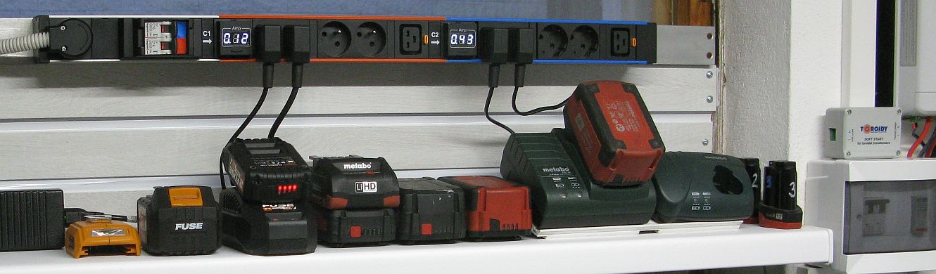

Re: Mikiki elektrárna
Syn mi dal dárek, tak jsem tu lištu zabudoval a upravil i koncovky nabíječek.
Mám těch nabíječek víc, tak mi ta úprava nebelí
Případně to jde přes redukci zase spojit a mít klasickou koncovku na 220V.
Výhoda je ta, že je rozdělená na 2 okruhy - C1 = FE č.1 + C2 = FE č.2

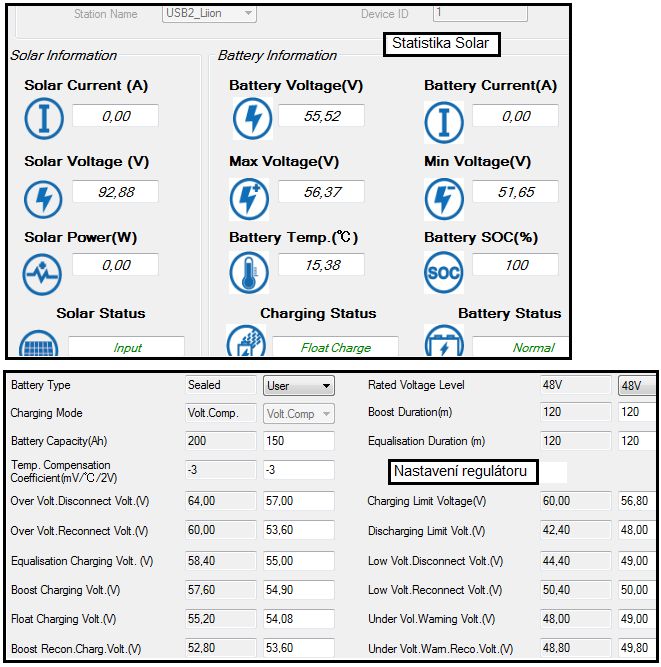

Mohu poprosit zdejší solárníky, zda by mi mohli zkontrolovat nastavení u mého regulátoru Epsolar 4415N.
Na obrázku mám nejdříve hodnoty, které jsem obdržel od "Mikela" a pak je nastavil.
Měl jsem ale problém při ukládání změn, tak jsem to musel upravit - viz ty barevné kroužky/obdélníky.
S dovolením jsem našel "podobné nastavení" regulátoru Epsolar + akku 48V - Li-ion 14S zde na foru - ale jsou tam dost velké rozdíly, že teď nevím zda to mám O.K.
Zatím vše funguje ale radši se zeptám, jak máte nastaven regulátor Epsolar 4415/5415 ... s akku Li-ion 14S?
mikiki píše:Mohu poprosit zdejší solárníky, zda by mi mohli zkontrolovat nastavení u mého regulátoru Epsolar 4415N.
Regulátor bojoval aby nešlo nastaviť to čo chcem. Išiel som stýlom takým že som nastavil pre olovo a postupne znižoval hodnoty.
3,2kWp REC320NP - juh
2x IGridSV-IV5.6KW, 2x Li-ion - 48V / 156Ah =312Ah
Díky, s dovolením jsem použil Tvoje nastavení - je na obr. v červeném rámečku.
Máš to nyní nastavené jako je na obr. nebo jsi od té doby něco změnil?

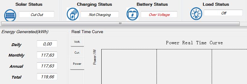

Tak jsem zase perlil
Včera večer jsem použil nabíječku a nechal nabíjet lionku na 57,25V (může být až do 57,4V)Jenže nemám správně nastaveny parametry u regulátoru a začalo mi blikat přepětí u aku.
Jenže nedokáži jej resetovat.
Zkoušel jsem i regulátor vypnout a pak zapnout a žádná změna.
Nemáte prosím někdo zkušenost s tím resetem akku u regulátoru Epsolar - bude to asi u většiny stejné.
Prosím o rau, děkuji.
- Příspěvky: 7237
- Reputace:1023
Neres, to se vyresetuje samo druhy den.
Díky, nervy mám na pochodu
Myslím že jsem to nabíjení vypínal přes půlnocí.
Dnes po zapnutí "Solar Station Monitoru" byl vynulovaná denní statistika což asi značí že se po půlnoci resetoval ?????
Po vypnutí/zapnutí regulátoru se nastavily menší statistiky výroby kWh a denní statistika zůstala samo nulová.
Ty jiné statistiky nejsou problém, protože se mi to již stalo při vypnutí druhého regulátoru, tak vím že to Epsolary dělají. Ale když se mi to zítra resetuje tak budu v klidu ale zítra je až za 15 hodin .... to bude kafí ..... atd.
Nepomůže když teď změním čas a pak to vrátím do normálu?
A parametry regulátoru jdou prenastavit?

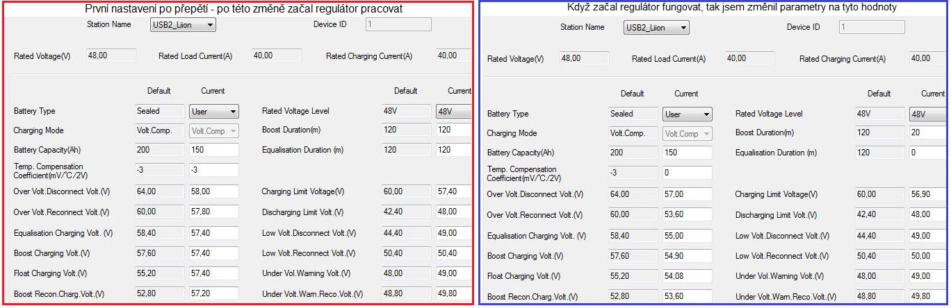

Ano, jdou protože jsem po vypnutí musel importovat původní hodnoty.
Zkusím nastavit nové/větší parametry a uložit ..... uvidím.
Jj bliká přepětí protože parametr je nastaven nízko a baterie má vyšší napětí. Prenastavyt hodnoty. Nebo počkat až se baterie vybije pod nastavenou hodnotu.
Díky moc všem za rady.
Regulátor již zase funguje, stačilo změnit parametry.
Po zprovoznění jsem vrátil "své parametry" samo s malou změnou a vše je už O.K.

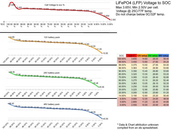

Myslím,že nabíjíte zbytečně vysoko.Koukněte na grafy co získáte na kapacitě na úkor životnosti baterie.
- Příspěvky: 4666
- Reputace:311

- bublich
- Příspěvky: 407
- Reputace:67
Jo,jo má Lion,nevšiml jsem si.Tak snad se bude tabulka hodit někomu jinému.
Stejně mi regulátor i po vrácení do původních hodnot (po přepětí) nabíjí nějak málo
Míval jsem po nabití o cca 15Ah v Lionce víc .......
Nyní statistika ukazuje 100% (SOC) když je "Battery voltage" cca 54,30V
Pak se aku dál nabíjí menším proudem až do cca 55,55V a až pak se vypne nabíjení.
Když se mrknu do statistiky Lionky (aplikace v tabletu), tak jsem jen na cca 80% nabití.
Dříve (už si přesně nepamatuji to napětí) nabíjel regulátor víc a dosažení 100% SOC bylo kolem 55,20V, pak chvíli dobíjel dál až k cca 55,70V a ukončil se nabíjení.
Ale pamatuji si, že v aplikaci na tabletu bylo vždy (po ukončení nabíjené) kolem 143 až 146Ah
Nyní mi aplikace ukazuje po nabíjení jen cca 131Ah
Jediný rozdíl vidím jen v tom, že po resetování(vypnutí) regulátoru mi tam zůstala vyšší hodnota u MAX Voltage(V)
Je to těch 56,37V a teď se pídím, zda to nemá vliv na %SOC (ta hodnota tam zůstala historicky po tom přepětí).
Vše je ale v regulátoru nastavené jako bylo v minulosti.
Samozřejmě hodnoty MIN/MAX Voltage se každý den mění podle toho jak se nabíjí/vybíjí aku ale té hodnoty MAX nedosáhnu a proto tam asi visí.

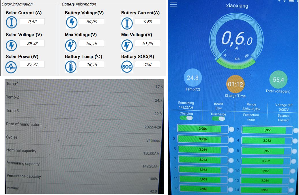

Tak teď nevím zda budu řešit nastavení regulátoru nebo ne ..... ale asi nechám jak to je.
Požádal jsem kolegu zde z fora o zaslání jeho nastavení a ještě jsem to nastavení regulátoru nezměnil
Proč?
Nyní už zase nabíjí regulátor na cca 143 až 145Ah (SOC 100%) a přepne se do Floatu.
Dnes se Lionka nabila dokonce na 149,26Ah, tzn. na maximum - viz obr. Jediný důvod co mne napadá by mohla být buď teplota v garáži při nabíjení nebo i osvit panelů.
Proč?
