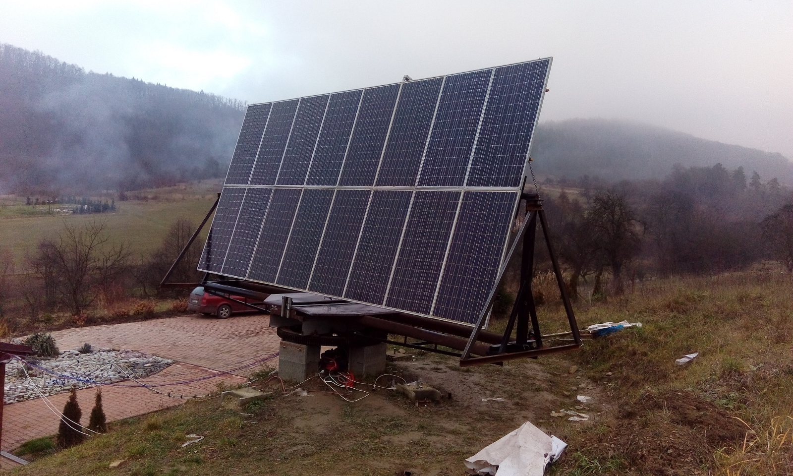

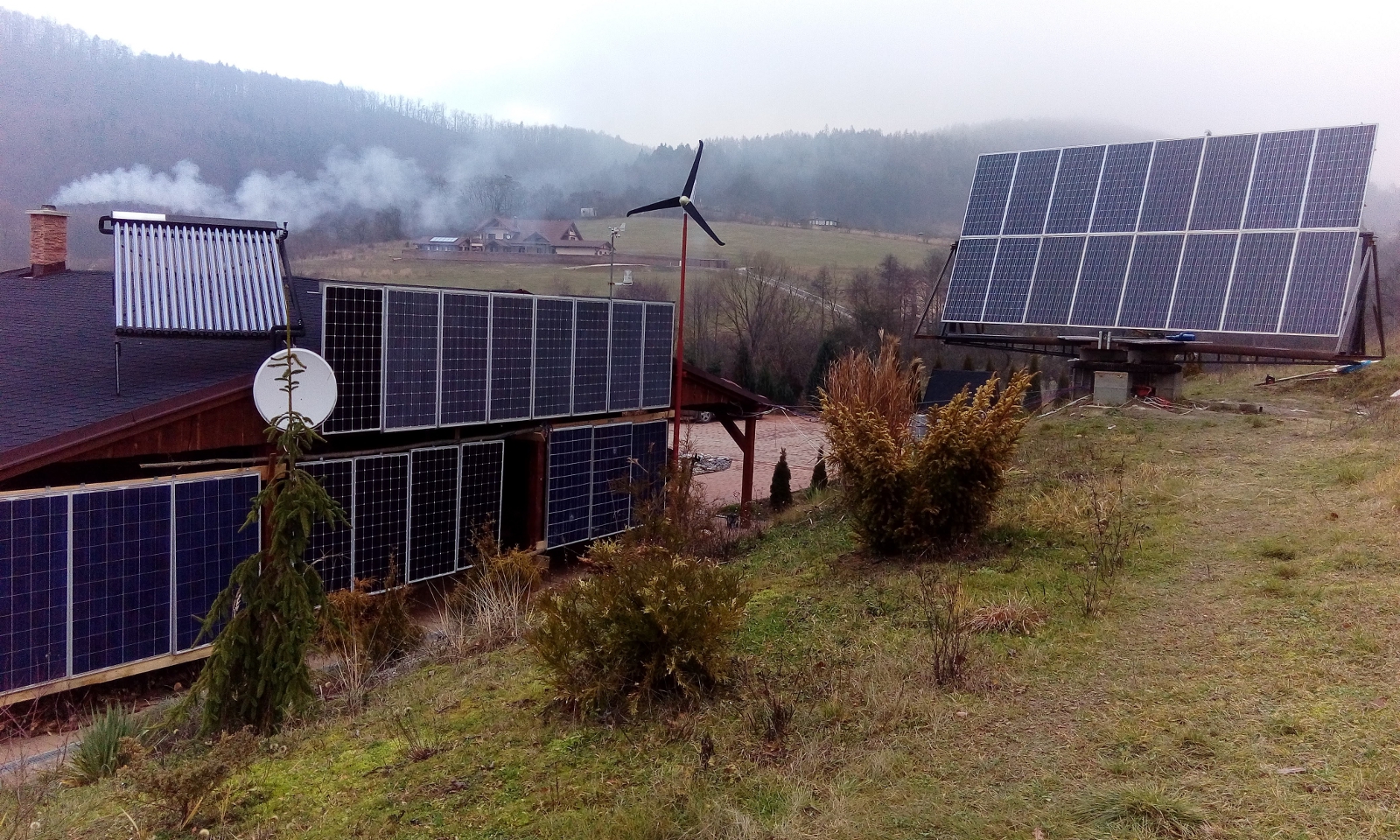

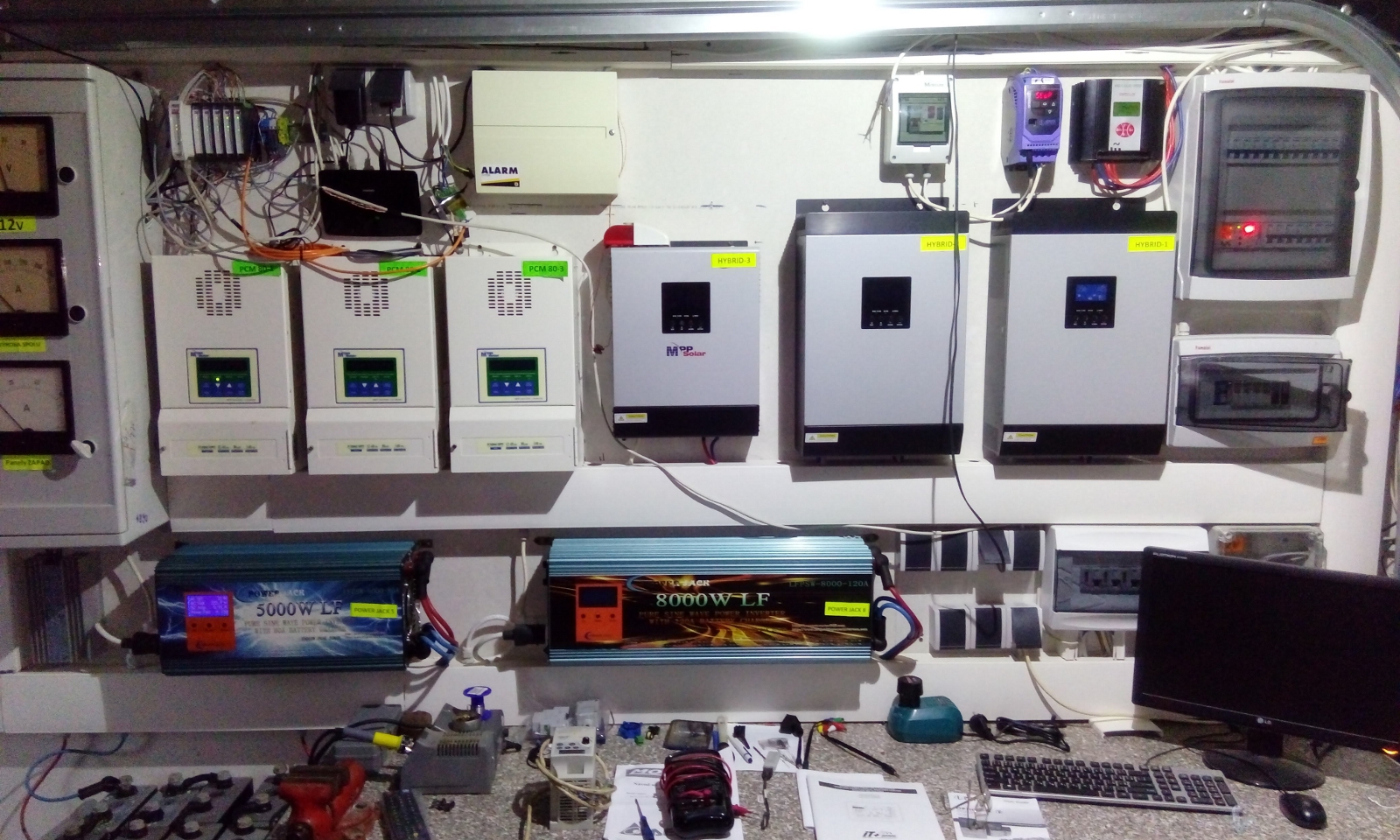

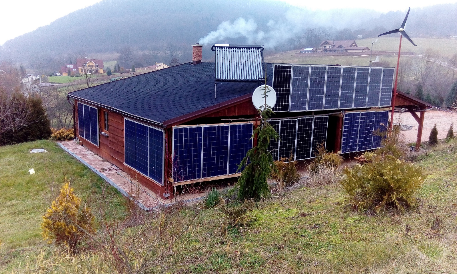

netrvalo dlho a zasa sme sa dockali rozsirovania elektrarne "Dedo 2"
Nejaky vnutorny hlas mi vravi, ze toto este zdaleka nieje posledna uprava systemu (predsa len je tam este kus volneho miesta
) s cim suvisi aj rozsirovanie a testovanie merania
