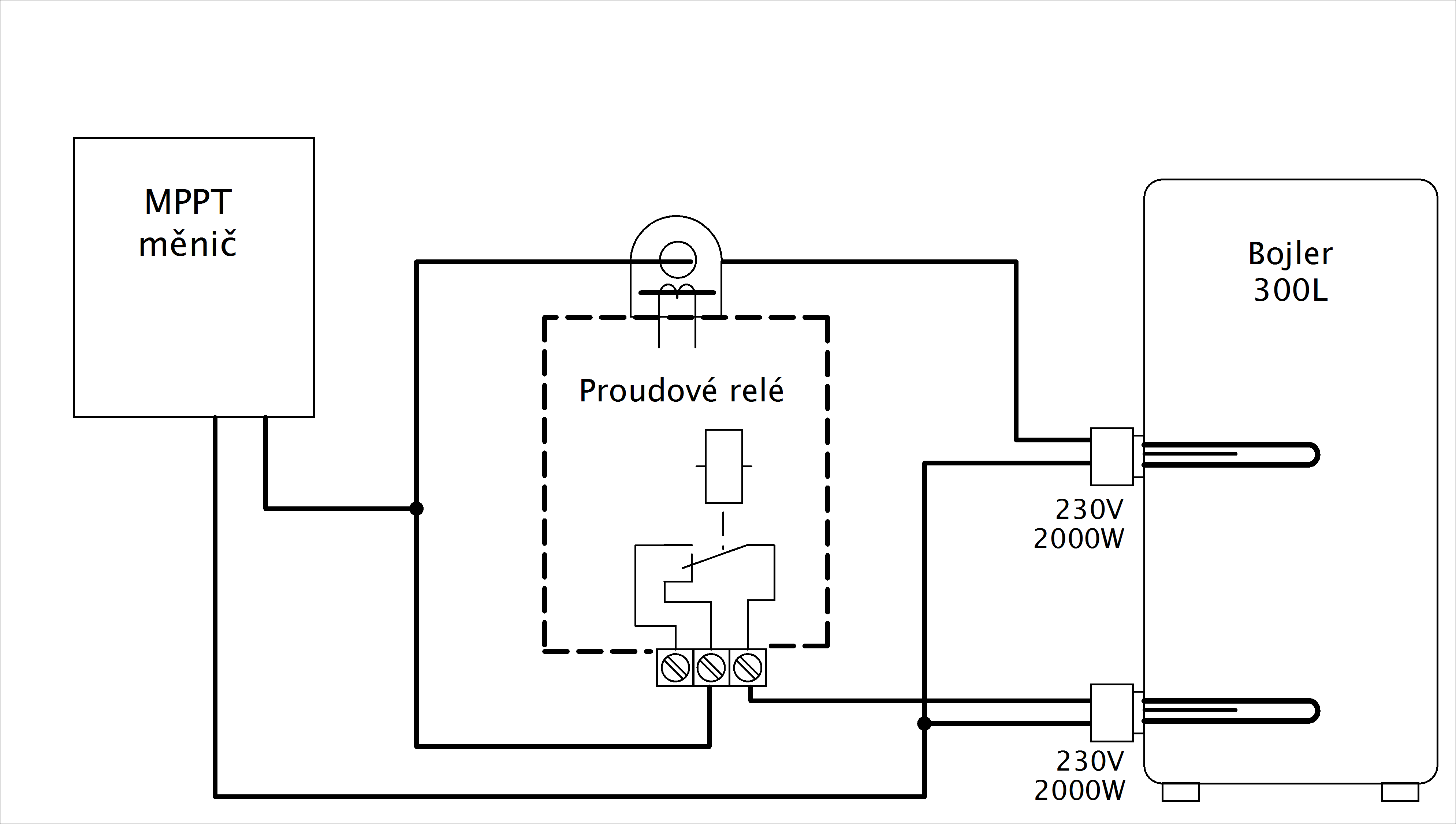

FV ohřev vody 2040Wp - Opavsko
Diskuze představuje FV ohřev vody o výkonu 2040Wp realizovaný na Opavsku pomocí 8 panelů Benq 255Wp a solárního bojleru Dražice 300l. Systém je doplněn vlastním střídačem s Arduinem a monitoringem přes EmonCMS, což umožňuje efektivní využití solární energie pro ohřev vody. Součástí jsou i zkušenosti s objednávkami DPS a dopravou z JLCPCB, včetně celních poplatků a DPH.

Tak po ročním provozu FV ohřevu vody, mohu říct že jsem nadmíru spokojen. Od konce srpna 2015 do dnešních dnů to vyrobilo 1900kWh. Mírně jsem upravoval program pro měnič a odstranil nějaké chyby.
Mám 300l bojler s topnou vložkou, která je v polovině nádoby, takže se ohřívá jen asi 150l a ze začátku jsem myslel že to bude tak akorát. Přes léto ale byl bojler často rychle nahřátý a topná vložka jen dohřívala a zbytek zůstal na střeše. Do spodní části nádoby jsem proto přidal další topnou vložku 2kW a doplnil prioritní relé které upřednostnuje horní topnou vložku. Ted už jde vše co je k dispozici do vody.

Já to konečně u kámoše taky zprovoznil a s devíti panely 230Wp s naprosto nevhodným sklonem 25° k západu je každej den boiler 120l na 80°C. Za týden 40kW, bylo by víc, ale není to kam dát. P.S. Kde je v programu konstanta pro ACS? mám tady jeden ACS712/30A, nechce se mi kvůli tomu kupovat další.
