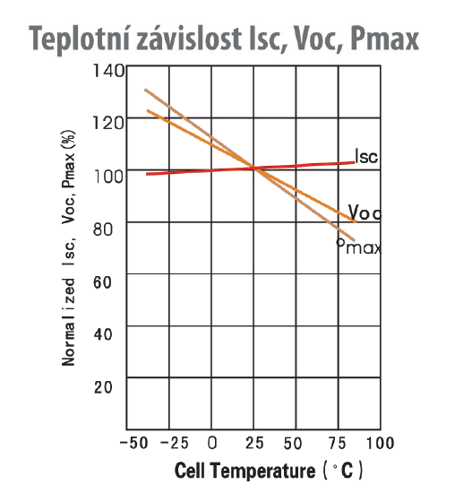

Například při napěto-teplotní závislosti panelů -0,46 [%/K] a s napětím naprázdno 36V při 25°C. Při teplotě panelů -20°C tam bude naprázdno 651V a při teplotě 50°C jen 477V.
MPPT napětí se bude pohybovat od 393V (50°C) až po 549V (-20°C).
Při proudu 7,7A, můžete tedy nabíjet výkonem 7,7*549=4,227kW, nebo jen 7,7*393=3,026kW, při stejné světelné intenzitě.
Rozptyl napětí je ale ve vašem případě daný napětím akumulátoru, tedy od 380V do 450V.
Z hlediska teplotní závislosti v nejnepříznivějším případě při vybitém akumulátoru 380V a teplotě -20°C (549V) přijdete o výkon (549-380)*7,7=1,301kW.
To je jen z hlediska teploty, když se do toho započte i posun křivky při změně intenzity světla tak se to ještě složitější.

Výrobci panelů lžou. Dlouhodobým měřením a porovnáváním hodnot jsem zjistil, že abych využil pořádně výkon panelů , musím mít pro pracovní napětí baterií 420 V pracovní napětí panelů 540 V což je 650 V naprázdno. Tak už se nedivím , že když použijete vyšší napětí panelů a MPPT regulátor tak z nich výtáhnete víc.
Jinak jsem přidal dalších 1340 Wp v panelech a baterie se mi stále nedaří dobít úplně do plna. Takže aktuální výkon elektrárny zatím 8240 Wp.

Nikdo nikomu nelže. Všichni výrobci uvádí teplotní závislost výkonu panelů. Teď ve vedrech dají panely řekněme 80% štítkového výkonu. V zimě naopak až 120%.

Já se vůbec nebavím o rozdílu mezi nominálním výkonem panelů a reálným výkonem daným aktuálním počasím.
Své měření jsem dělal tak, že jsem měl 2 stejné stringy na stejné streše připojené přímo k baterkám. K jednomu z nich jsem pak přidávaval další panely a porovnával celkový výkon přepočtený na panel. Takže výkon panelu jako takový mě až tak nezajímal, ale zajímal mě rozdíl výkonu přepočtený na 1 panel v dané chvíli. Takže lžou a ne zrovna málo.
Samozřejmě se to chovalo trošičku jinak při napětí baterií od 380 - 450 V , ale celkový výsledek je zhruba stejný.

Výrobci nelžou, nemají důvod. Ty jsi jen naměřil chování panelů mimo bod maximálního výkonu. A vlastně sis tím odůvodnil, proč se každý snaží používat MPPT regulátor všude, kde to jen lze - bez MPPT regulátoru se člověk okrádá o část výkonu, který by jinak zůstal nevyužitý jako ve tvém případě. Akorát nelze jen tak lehce koupit MPPT regl pro napětí baterií 450V DC, řešit to jde jen zakázkovou výrobou a cena by se odhadem pohybovala pro výkon 10 kWp kolem 50 tisíc

V tom se právě asi neshodnem. Jedná se mi o to ,že výrobce tvrdí že nejvyšší výkon panelu je při napětí 29,9V. Já jsem si měřením a výpočty zjistil, že je to někde těsně kolem 26V . Takže pokud nebudu mít u FVE dostatečnou napěťovou rezervu, tak mi ani MPPT regulátor moc nepomůže , jelikož nebude mít s čím pracovat.
No a 50 000Kč bych za MPPT regulator opravdu určitě nedal. To bych za ty prachy raději přikoupil 3,5 kWp v panelech , jelikož tolik energie by mi stejně neušetřil.

Ano, to sedí. Výrobce udává nejvyšší výkon při napětí 29,9V , teplotě 25°C a udává teplotní spád pro napětí řekněme 0,4%/°C.
Ty jsi měřil teď v horku, kdy jsou panely rozpálené až na 70°C tzn., že napětí může klesnout až o (70 - 25) x 0,4 = 18%. 29,9V - 18% je 24,5V. Takže teď v létě ti může napětí maximálního výkonu spadnout až na 24,5 V!!
Podle toho napětí 26V odhaduji, že jsi měřil v době, kdy teplota panelů byla kolem 55°C.
(55 - 25) x 0,4 = 12%
29,9V - 12% = cca 26V.

8,2kWp je pro poloostrov už mazec. Měnič na to máš tak se to vklidu nějak spotřebuje.RCZf píše:Jinak jsem přidal dalších 1340 Wp v panelech a baterie se mi stále nedaří dobít úplně do plna. Takže aktuální výkon elektrárny zatím 8240 Wp.
Ale že by se tím nedařily dobít baterie 15kWh (32ksx12Vx40A) se mi nechce věřit, vždyť ti to dnes muselo dát tak 50kWh, nebo vlastně jen 40kWh bez stále diskutovaného MPPT ? To jste toho museli většinu spotřebovat.
