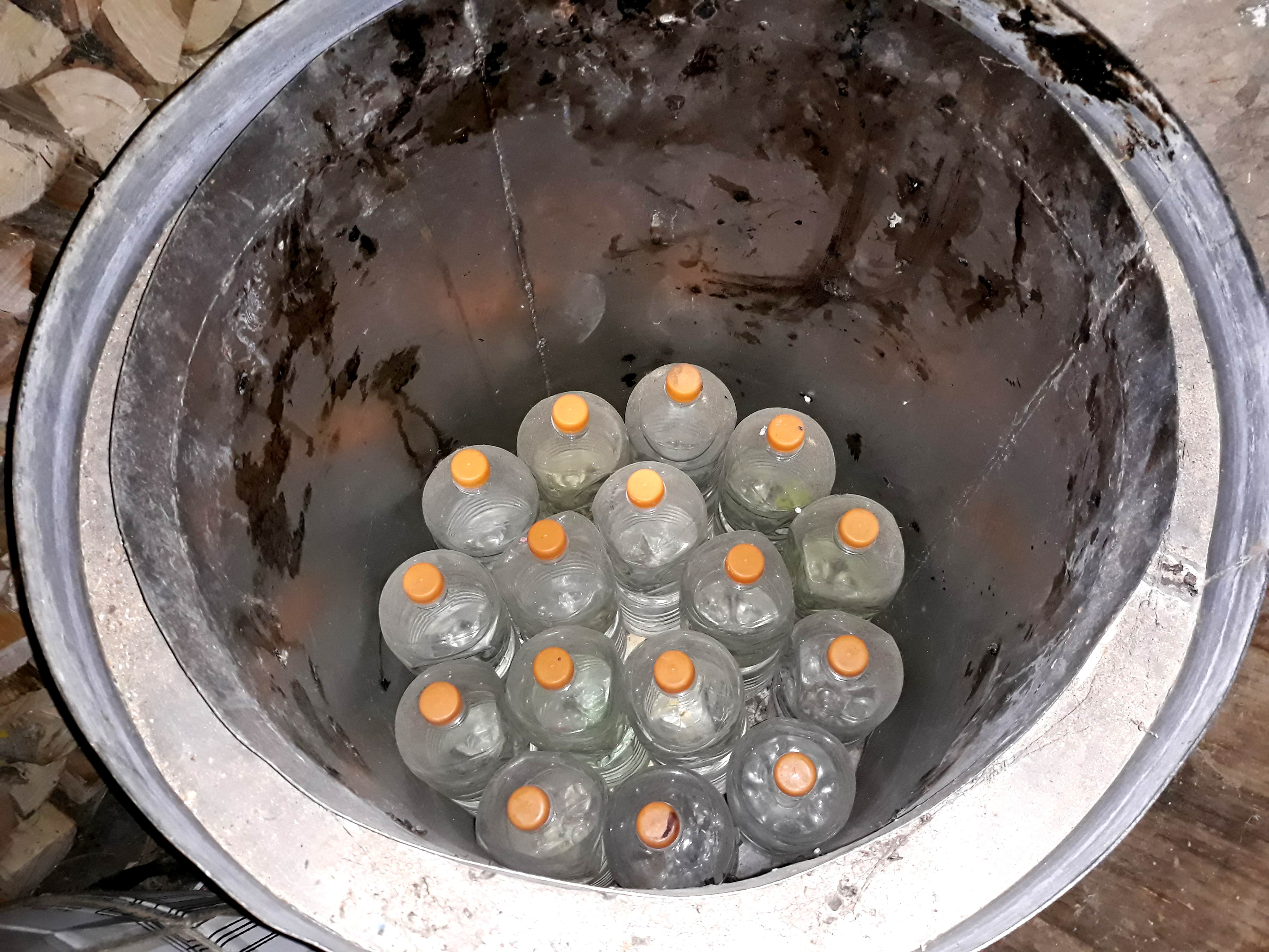

No asi ich fakt dám do meter vysokého nerezového suda, aby všetci boli spokojný
a vedľa suda dám 150 l vody, ktorú otočením ventilu v prípade požiaru, dostanem
do suda s baterkami 18650.

PS: Je tu někdo, kdo by dokázal výrobu nějaké pěkné bedýnky určené k zaplavení vodou zajistit? O objemu třeba 0,5m3? Kolik by taková bedýnka stála? Možná bysme se na Rottenkiwiho mohli složit, co říkáte?
Neviem či ich dať úplne na dno, alebo nejakú autohasiacu funkciu by urobili
aj tie PET fľaše.
aj tie PET fľaše.

- Reputace:961
Teplo i plamen jdou nahoru, PET flašky na dně tedy asi moc účinné nebudou.rottenkiwi píše:Neviem či ich dať úplne na dno, alebo nejakú autohasiacu funkciu by urobili
aj tie PET fľaše.
Mimochodem, jestli tohle raketový silo naplníš baterkama a ono to blafne, tak to bude mít takovej tah, že celá Zeměkoule odletí do hlubokýho vesmíru!

Petflaska je na nic ona je zevnitř chlazená vodou a než prohoří bavíme se hodně dlouhé době. Jinak mít baterky vs nádobě nad kterou bude nádoba naplněna vodou s kohoutem a rottenkiwi jen dojde otočí kohout a odejde se mi jeví jako celkem nenáročné řešení a účinně bude též nevynášel by nic jen by je utopil

A keby som nad baterky zavesil 32 kg ľadu -20 *C v PET fľašách ?
Určite by to dobre chladilo baterky zvrchu, ale čo s kondenzáciou vody na fľašách ?
