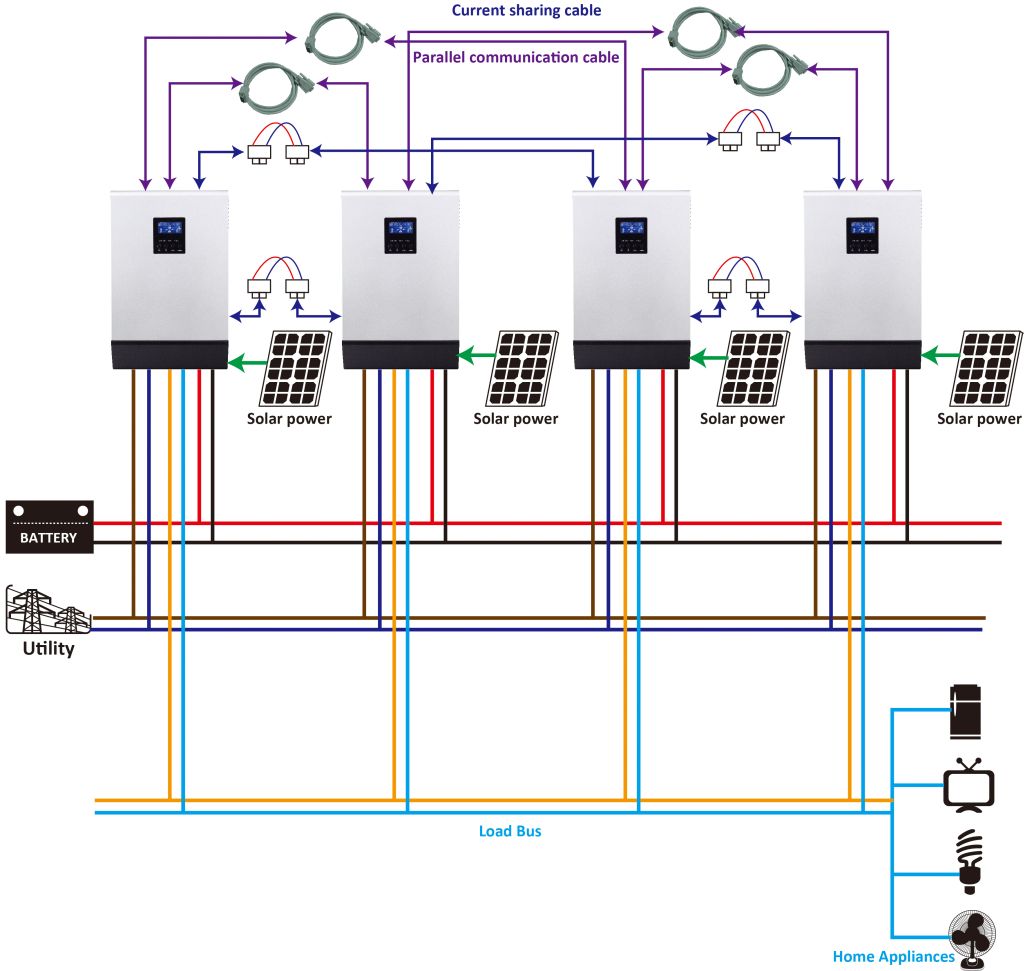

Ať se odpichneme. Jakou koncepci stringu mám zvolit při mppt i PWM regulátoru? Uveďte mi prosím i vhodné napětí panelů. Pro co nejmenší ztráty. Výkon jednoho modulu (string plus regulátor) je uvažován max.2,5 KWp. Napětí systému 48V. Regulátor musí umožňovat použití Lifepo4 baterií a být schopen paralelního provozu na jedné sběrnici.
Doma budeme řešit souběhy spotřebičů a volnobeznou spotřebu domácnosti. Vhodný měnič proto nechám na později.

Měnič , varianta C3 se mi jeví nejschůdnější , pokud nebude rovnou pořízen jeden velký měnič . Otázkou jsou reálné schopnosti oněch GTI s limiterem , zejména rychlost odezvy
. Coby primární měnič se ctí poslouží Axpert - je to dobře fungující a ověřený měnič s přijatelnou cenou
Varianta pořídit 10kW PJ má také svou váhu , jak psal Marko250 , je to dělo za lidový peníz

Souběhy spotřebičů - jak jsem již psal , předchozí 5kW měnič občas "brblal" , stávající 6kW je naprosto v pohodě , souběh dvou 2kW žroutů + drobotinu dává s klidem (vaříme na plynu) .
Přidávatelnost komponentů - na jeden
, potažmo sběrnici lze věšet neomezené množství reglů či měničů , ovšem že přiměřeně ke kapacitě jednotlivých komponentů . Na jedné sběrnici může být tucet hloupých reglů (bez vzájemné datové komunikace) nebo půl tuctu měničů

K voľbe meniča opakujem svoju skúsenosť - nech je modulárny systém v akomkoľvek štádiu svojho vývoja, potrebuje silnejší menič takého výkonu, aby bol schopný dávať všetky prebytky. Praktická spodná hranica je z užívateľského hľadiska cca 2500 W. Druhý menič nižšieho výkonu sa javí ako potreba pre nočnú prevádzku, nie je však nevyhnutnosť.

Když to shrnu, máš rodinu a chtěl bys, aby FV skutečně měla nějaký ekonomický přínos a nebyla jen na hraní. Modulový koncept smysl dává, ale nesmí se to přehnat. Spojování samostaných komponent totiž představuje poměrně velké riziko. Stačí si přečíst některé případy ze zdejšího fora - odpálenými regly a upečenými měniči se to tu jen hemží.
Osobně bych ti tedy doporučil pořídit 1f měnič, který v sobě kombinuje MPPT regl, síťovou nabíječku baterek a invertor. Například cca 5KW Axpert nebo Infinisolar. Vnitřní komponenty budou sladěné a jediné co zbude na tobě je připojit panely, baterky a zátěže v souladu s datasheetem/návodem. Je to stejná situace jako když jsme si v minulosti stavěli "Hi-Fi" věže. Doba pokročila a Hi-Fi z komponent si staví jen fajnšmekři co nekoukají na peníze. Normální člověk si pořídí multimedální centrum vše-v-jednom (dnes TV), maximálně k tomu připojí aktivní subwoofer, aby občas nasral sousedy.
Tyhle měniče lze nastavit do ostrovního režimu tak, že dokud utáhnou provoz, jedou jen z panelů a baterek. Při přetížení automaticky přecvaknou vstup na DS, baterky a FV si odepnou. Do začátku bych na to napojil bojler, mrazák, lednici, počítače a všechny další smysluplné zásuvky. Nepřipojovat: 3f a extrémní spotřebiče, což ve tvém případě jsou: indukce, vodárna, svářečka, dílna. Baterky do začátku co nejmenší.
V létě přes den primárně pojedeš na solar. Když nebude dost slunce, měnič sám přepne spotřebu na DS. Postupně můžeš dokoupit další měniče a zapojit je paralelně. To samé další panely a baterie. Sběrnice i fáze jsou společné, kromě přívodu od panelů, viz nákres.
V zimě solar moc nevyužiješ, takže na měniči necháš jen pár okruhů, zbytek okruhů přepneš natrvdo na DS. K tomu se výborně hodí zapojit do každého okruhu přepínač sítí, viz obrázek.
Z vlastní spotřeby měniče si nedělej zbytečné stratosti. V létě bude elekřiny nadbytek, takže tě to nemusí trápit vůbec. V zimě jí bude vždycky nedostatek, ať to zapojíš jakkoliv. Budeš-li zkoušet různé kaskády měničů, proudová relé a podobné věci, možná snížíš po dobu těch 3 zimních měsíců vlastní spotřebu elektrány ze 100W na 20W, ale ekonomicky se ti to nevrátí nikdy. Obzvláště, pokud už dnes má tvůj dům volnoběžnou spotřebu 4KWh denně. Navíc, pokud bude některý komponent kaskády promarněná koupě, nebo ti shoří, tak ty peníze snížením vlastní spotřeby FVE nedostaneš zpátky ani za 100 let.
První roky tedy solar využiješ primárně v létě, v zimě to bude spíš jen zábava. Rozšíření pro zimní provoz můžeš provést postupně, podle toho jak moc tě elektrofilie chytne. Takže přepanelovat a přidat baterky. Při přepanelování dává smysl zapojit JV a JZ stranu na samostatné MPPT vstupy, což Axpert i Inifnisolar umí. Pokud bys náhodou přepaneloval opravdu extrémně, můžeš v létě některé stringy odpojit od MPPT a jejich výkon poslat napřímo třeba do bazénu nebo druhého bojleru.
Ještě co se týče spotřebičů: Přepojení těch největších žroutů na 1f přijde až s dalším paralelním měničem. Díky síťovým přepínačům si můžeš odladit, co dává smysl přepnout na FVE už teď a co ještě musí počkat. Na svářečku si dej pozor - do sítě může posílat pěkné špičky. Nedává smysl odpálit si drahý měnič svářečkou, kterou použiješ 1x za měsíc na dvě hodiny.
Trvalé odpojení od DS se ti asi nepovede ani v delším horizontu, ale snížení odběru z DS na minimum ano. Když DS vypadne v létě, budeš celkem v pohodě. Při zimním výpadku DS se uskromníš a občas nastartuješ generátor. Mimochodem, až přejdeš kompletně na 1f, tak ten generátor prodej a pořid si silnější 1f.
Za mne:
- Axpert nebo Infinisolar s možností paralelního 1f provozu
- Panely nasázet dle datasheetu vybraného měniče (měniče s větším vstupním napěťovým rozsahem ti dají více svobody)
- Minimum baterií + BMS
- Do začátku žádnou automatizační elektroniku okolo
- Manuální přepínače okruhů I-0-II (které přepneš cca 2x ročně)
Držím palce!

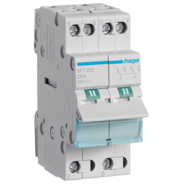

Za mne:
