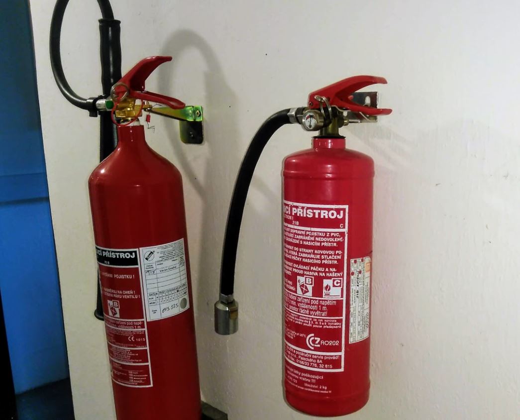

Abramsův plašič průserů
Ahoj Abramsi,
Tímto podávám výroční zprávu o působení plašiče průserů (vzor Temelín) v Youdově ostrovní laboratoři.
Plašič se mimořádně osvědčil a to již v pasivním režimu. Za dobu svého působení bezpečně odehnal všechny průsery, aniž by bylo potřeba jej uchopit a fyzicky aktivovat. Umístěn je stále před strojovnou. To proto, abych jej v případě potřeby mohl po cestě snadno uchopit a použít. Přímo do strojovny jsem jej dávat nechtěl, abych se k němu pak nemusel plazit přes řeku plamenů či oblaka dýmu.
Ikdyž to není patrné, tak ručka tlakoměru je stále v zeleném poli: Dotaz: je možné plašič otestovat drobným odfouknutím obsahu, nebo se takovým testem výrazně zkrátí jeho životnost?
- Ma007
- Příspěvky: 11
- Registrován: ned dub 23, 2017 3:27 pm
Re: Abramsův plašič průserů
Nic neofukuj, prerazis poistnu membranu a casom (tyzden) uplne unikne hnaci plyn ( dusik, CO2)youda píše:Ahoj Abramsi,
- redcrown
- Příspěvky: 1138
- Reputace:75
- Bydliště: Severní Čechy
U CO2 stačí zvážit. Pokud sedí váha, tak nemůže nastat problém. U prášku pokud je tlak, tak by taky problém neměl nastat. Lepší, než doma něco zkoušet, tak raději dělat revize v předepsaných intervalech.
- Ma007
- Příspěvky: 11
prasok sa zvykne este utriast hlavne plyvom vibracii ( napr. ked sa vozi v aute) liekom je otocenie o 180° oproti instalacnej polohe a klepnut o zarubnu. Citit ako sa napln odlepi.redcrown píše:U CO2 stačí zvážit. Pokud sedí váha, tak nemůže nastat problém. U prášku pokud je tlak, tak by taky problém neměl nastat. Lepší, než doma něco zkoušet, tak raději dělat revize v předepsaných intervalech.
- Příspěvky: 2796
- Reputace:427
ve dvou se to lépe táhne
otevření a zavření by mělo být možné , podobně jako propan-butan kartuše k plnění zapalovačů .
U práškových "hasičáků" je to problém , staré s CO2 bombičkou (dnes běžně dostupný 1kg do auta , bez manometru) se zmáčknutím páky rozbije či otevře
natlakuje a vyžene bílý svinstvo ven . Musí se vyhnat vše , co zůstane ztvrdne na šutr . Novější s manometrem jsou pod stálým tlakem N2 , ty lze použít jen trochu , jenže po uzavření ventilu tento ztrácí těsnící schopnost zabordelením práškem
N2 pomalu uteče a je po něm prd .
V halonových hasičácích se dnes používá Argon coby výtlačné médium . Hasivo je v kapalné formě jež se při atmosférickém tlaku rychle odpařuje čímž nejen chladí požářiště , požár i dusí vytěsněním kyslíku
. Že se tak jako tak jedná o svinstvo doufám netřeba psát
Dá-li se vypuštěním "pár" kilogramů skleníkových plynů zamezit vypuštění stovek karcinogeních kilogramů exhalací z hořícího vybavení domu , dílen či laboratoří , nemluvě o střeše nad hlavou , určitě je jeho použití víc ekofriendly než komušema poštípaný nohy trčící z malýho darovanýho stanu vedle spálenýho
U halonovýho hasičáku by to neměl být problém . Ventil je osazen gumovým O-kroužkem stlačený pružinouyouda píše:Dotaz: je možné plašič otestovat drobným odfouknutím obsahu, nebo se takovým testem výrazně zkrátí jeho životnost?
