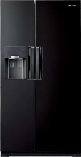

- Reputace:961
Re: FVE s modulárním (rostoucím) uspořádáním.
Samsung RS7768FHCBC
Lednice: 361l
Mrazák: 184l
Spotřeba: 25.81kWh za měsíc (30 dní) = 0,87kWh denně
Nevýhoda: divočáka nelze uložit v kuse Počítače a pračka mi sežerou víc...
Lednice: 361l
Mrazák: 184l
