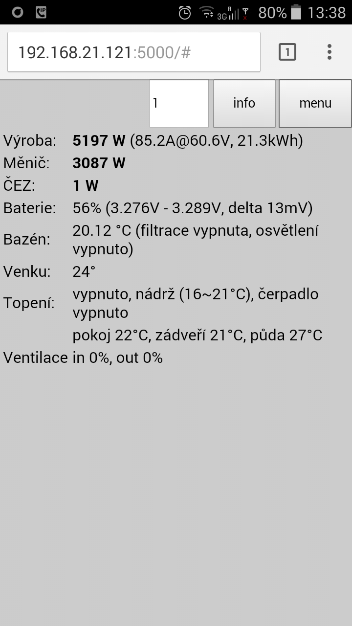

je to těžká vochmatika i když člověk dělá vše přesně jak má a se systémem k tomu určeným. Minulý týden jsem si zase hrál trochu s Midnitem a pro změnu se mi nepodařilo mu nastavit pevnou IP adresu za pomocí DIP přepínačů... Tak jsem mu nechal DHCP, což pro změnu už zase fungovalo a tak jsem nastavil nakonec statickou přes "lokální app" a všechny další potřebný parametry...
Taky už mě začlo docela dost štvát, že když chci mít přehled co všechno se doma děje, tak musím otevřít 2x IP SDSko, tam proklikat několik stránek, dál pustit VPNku a Virtualbox, shlídnout data z Midnitu, pak ještě zkontrolovat BMSku na další IP.. dál bych mohl pokračovat Foxtrotem (topení, větrání, svícení), Android aplikačkou pro kamerový Seenergy server (nebo opět WinXP a Explorer s ActiveX..).
Je mi jasné, že existuje spousta systémů typu SCADA / HMI - obětoval jsem asi půl dne hledáním, ale vždy jsem usoudil, že porozumnění a modifikace/doplnění daného kusu software bude relativně pracné a tak jsem se pustil do výroby několika modulů pro moje "webgui" (Python), které používám pro vyčítání informací z BMSky.
Momentálně mám hotový modul pro SDS mikro (vyčítání xml) a regulátor Midnite (Modbus/TCP) a samozřejmě BMS (USB/serial). Dál chci udělat modul pro Tecomat Foxtrot a ještě doplnit modul pro SDS mikro o možnost změny výstupů (ideálně to mít přes UDP dle vzoru androidí appky, ale možná někdy příště - vyzobat xmlko přecejenom nedá skoro žádnou práci...). V příloze posílám screenshot pro představu. Pokud by to někoho zajímalo, nebo si chtěl taky něco svýho dodělat, tak software poskytnu... Je to celé v Pythonu na webserveru Flask, běhá to na raspberry jako vítr. Mám tam i nějaké náznaky logování SQL a grafy (matplotlib), ale aby to bylo univerzálně použitelné, tak na tom musím ještě zapracovat.
Myšlenka je taková, že si člověk vyplní konfigurační soubour s různými zařízeními (SDS mikra, sol. regulátor, BMS) a získá ucelený přehled (datovou strukturu kterou zformátuje podle šablony).
Našel jsem tady vlákno o systému SDS VALC, což nevypadá zle, ale člověk má vždycky větší radost z věcí, do kterých může hrabat a dodělat podle svýho
p.s. můj cíl byl vytvořit minimalistickou web stránku, kde zjistím všechno co chci najednou:
- baterka je OK?
- měnič běží?
- slunce dává?
- poslední obrázek z kamery
- ... a možná si rozkliknout pár základních grafů z posledních dnů nebo něco zhasnout nebo zapnout..
hodnoty se samozřejmě samy aktualizují dle intervalu js funkcí, když rozkliknu menu, tak získám seznam všech nastavených modulů a můžu rozkliknout pro detailní info...
- baterka je OK?
- měnič běží?
- slunce dává?
