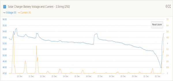

Vzhledem ke špatnému počasí, tedy vlastně k vánočnímu počasí a sněžení dostávají baterky zabrat. Dnes naštěstí vysvitlo sluníčko a díky teplotám nad nulou slezl sníh z panelů. I tak jsem byl ale nachystaný a spustil nabíjení z generátoru. Ale pro zajímavost vám ukážu, jak ta moje drobotina vypadá. Díky Victron monitoringu jsem totiž zjistil vybíjecí charakteristiku. Jestli hezkou, to si neodvažuji tvrdit, to třeba posoudí někdo z vás. To samozřejmě není celková charakteristika vybíjení, jen její závěr. Charakteristika ukazuje pokles napětí a nabíjecí proud ze stringu č.1. Je na ní docela dobře vidět zlom charakteristiky napětí u konce období. Přitom u odebíraného výkonu se nic nezměnilo. Pokles napětí jsem zastavil dnes s východem slunce a zapnutím generátoru. V tom momentě Victron hlásí celkovou spotřebu z baterií 312 Ah a napětí 47,52V
Pokud budu teoretizovat o minimálním napětí LiFePo4 článku 2,5V, pak
- * celkové minimum je u mě 40V. Tedy ještě zbývá cca. 7,5V.
* V aktuální křivce poklesu napětí to znamená cca. 44 Ah. Ale křivka se může ještě stočit...
* Do úplného vybití baterií na ještě (+-) bezpečnou úroveň mi tedy zbývalo 31 hodin a
* celková kapacita všech mých bloků dohromady je 312+44 = 356 Ah.
* Když nominální je 60Ah*2*3 = 360 Ah, tedy aktuálně jsem celkem na 99% nominální kapacity

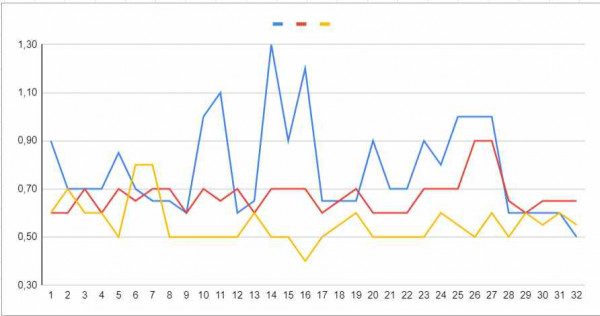

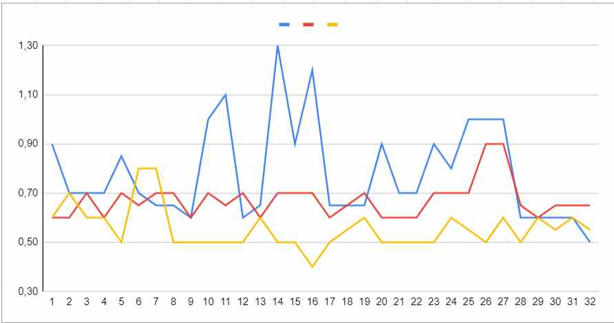

V tomto vláknu se diskutovala možnost koupit starší LiFePo4 baterie/články. Jedním z parametrů který by měl indikovat kvalitu článku s věkem je vnitřní odpor článku. Už nějako dobu jsem uvažoval (a jednou i testoval), jak kontrolovat stav článků v průběhu jejich životnosti. Tak jsem si pořídil měřák na tyto účely. No předpokládám, že s přesností měření budu na štíru, přece jen měřící přístroj pro HOBBY účely, který má měřit desetiny a setiny miliohmu, to si se svými znalostmi eletrotechniky a elektroniky moc představit nedovedu, ale nějakou přesnost to přece jen mít bude. I kdyby to bylo jen ukazovátko tak v ém případě to ukázalo naprosto perfektně. Tedy k tomu měření.
Používám články WINSTON 60Ah, detail v podpisu. Celková dnešní sestava se skládá ze tří samostatných bloků, každý 32 článků 3,2V. Každý ten blok jsem kupoval samostatně. Ten nejstarší už byl několikrát přestavěn a některé články vyměněny kvůli nevhodnému chování majitele. Ale i tak lze konstatovat, že mám tři bloky, každý obsahuje články stejného stáří. Nejnovější jsou rok staré (09/2021), nejstarší jsou z roku 2012, tedy 10 let fungují. A jak jsem zmínil, ne vždy jsem se k nim choval citlivě. Zvláště v prvních pár letech, kdy jsem teprve získával zkušenosti s LiFePo4. A výsledek? No asi vzorový: * Krásně je vidět rozdíl mezi vnitřním odporem článků 10 let starých v bedně č.1 a nových v bědně č.3.
* Zvýraznil jsem ty články, které mají vnitřní odpor větší jak 1,0 mOhm u nejstarších článků. A podobně 0,9 a 0,8 mOhm.
* Pokud vás překvapuj články s odporem 0,5 mOhm u nejstarší bedny, tak to není super článek. To je výměna za již mrtvé články, která už proběhla.
Takže ten průměr u nejstarší sady bude ve skutečnosti o dost "horší"
* Opravdu "špatné články" z měření kapacity a obměny mám schované. A i když se to zdráhám napsat, jeden z nich má vnitřní odpor 0,91 mOhm. To by znamenalo, že u nejstarší sady je skoro na odpis celkem 11 článků. Docela dost no.
Pro zajímavost, jeden z těch špatných článků mám schovaný a nabitý. Napětí drží, i po několika měsících od nabití má přes 3,25V. A vnitřní odpor 17 mOhm
. Takže potvrzuje své kvality. Nemůžu asi mluvit za všechny výrobce, ale u WINSTON článků to takhle funguje a jde tedy monitorovat kvalitu a možná i stáří použitých článků. No a pro mne osobně to zvyšuje potřebu výměny nebo posílení nejstarší sady.

Mě spíš překvapuje hodnota >0,50mOhm u rok starých článků. To je docela hodně. Jaká je tedy deklarovaná hodnota výrobce pro nové články?

Jestli to jsou jen ty 60ah tak to tak být může. 200ah se udávají nové nějak 0,2

OK. Špatně jsem se díval na kapacitu. U mých 280Ah je odpor 0,20-0,30 mOhm, tak jsem znejistěl. Pro 60Ah odpor odpovídá. Omlouvám se za blbý dotaz.

K tomu odporu = ano, WINSTON 60 Ah má deklarovaný interní odpor <= 0,55 mOhm. třeba ZDE. A ten nárůst první rok, dva až čtyři je taky normální.soami píše:OK. Špatně jsem se díval na kapacitu. U mých 280Ah je odpor 0,20-0,30 mOhm, tak jsem znejistěl. Pro 60Ah odpor odpovídá. Omlouvám se za blbý dotaz.
Ono všechno souvisí se vším. Když jsem kdysi s LiFePo4 začínal tak i 4 x 12V baterie byl ranec peněz. Takže jsem si vybral 60 Ah článkové, protože jsem předpokládal, že při poruše článku bude výhodnější vyměnit jeden takový, než jeden 90 Ah nebo větší. Dnes už bych to stavěl z podstatně větších (a dražších) článků.
Akorát, když jsem se na to po sobě díval, tak si nejsem jist, jestli je dobrý nápad kombinovat staré a nové články. Sice jsou sériově a taky si s tím poradí BMSka, ale stejně. Jasně, když mi nějaký článek odešel do křemíkového nebe, je jasné, že ho vyměním za nový. V současnosti ale uvažuji o dalším upgrade kapacity tentokrát asi EVE 280 nebo něco podobného. A pak bych bednu č.1 vyřadil úplně, všechny články přeměřil na reálnou kapacitu a nakombinoval s bednou č.2. A taky zjistit, proč v té rok nové várce jsou dva články, které jsou jiné, než ostatní...

Předpokládal jsem, že když vyřadím BMS tak měřím článek. Ano, paralelní větev článků v baterii mi tam zanáší systémovou měřící chybu, ale předpokládám nijak zásadní. Trochu mi ale vadila nepřesnost měřícího přístroje, kdy hodnota mOhm se měnila +- několik jednotek na druhém místě za desetinou čárkou. Nedalo mi to a dnes jsem to přeměřil ještě jednou, ale rozpojil jsem na jednom místě baterie úplně. No a měření je stabilní i na tu setinu miliohmu.
Dobrá zpráva je, že to neznamená úplně zásadní chybu ve výsledcích. Ty se trochu více liší hlavně u těch horších - příklad:
0,85-0,91; 1,00-1,06; 1,10-1,14; 1,30-1,50; 1,20-1,26; 1,00-1,19.
Takže předchozí závěry platí. Akorát to prostě nebyla správná metodika...tak až budete měřit vy a provozujete paralelní spojení baterií, tak už víte na co si dát pozor

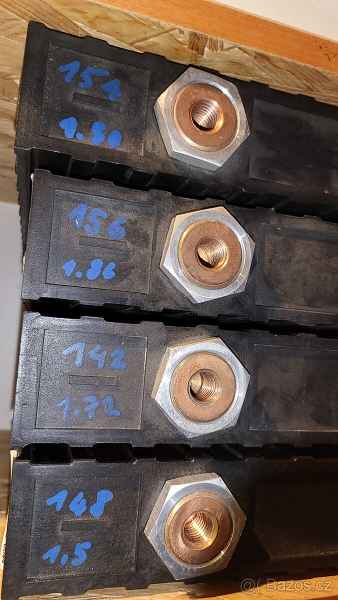

Zajímavé srovnání - možná ten inzerát ukazuje částečně odpověď na moji otázku ohledně vztahu kapacity a vnitřního odporu. Ty články jsou podle parametrů s nominálním odporem <=0,4 mOhm a kapacitou 300 Ah. Moje Winstony mají <=0,55mOhm. A ty které provozuji od roku 2012 mají horší kolem 1,0 mOhm, ten nejhorší 1,50 mOhm. Pokud bych je přesto bral jako referenci, tak při vnitřním odporu kolem 1,0 mOhm je kapacita 50-60%, při odporu 1,5 mOhm pak 45-50%. A ještě něco odebrat kvůli metodě měření kapacity, klidně 10-15%. Lineární to zcela jistě není, ale nějaká indikace snad ano. Odpor 1,0 mOhm a více znamená, že článek je zralý na výměnu. Asi tak.Foxxx píše:
- Příspěvky: 3797
- Reputace:592
Re: Upgrade ostrovní elektrárny 12-36kW, LiFePo4
A zkusil si ten článek s 1.5mOhm kapacitně nabít a vybít a zjistit kolik skutečně má? 2.7>3.6V bylo tovární napětí měření kapacity kdysi.

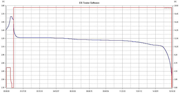

Výsledek měření - 38,95 Ah, tedy cca 64% nominální kapacity. Vybíjel jsem z nabitého článku na 3,7V pár hodin (ihned spadnul na 3,34V) do minima 2,5V. Proudem jen cca 12A = 0,2C, řekněme, že reálná kapacita článku WINSTON 60Ah s Rint.=1,5 mOhm je tedy ještě nižší, kolem 58%.
A závěry výše uvedené o článcích s odporem kolem 1,0 mOhm s vysokou pravděpodobností platí taktéž...

Pořídil jsem si tester baterií ZDE . A pro jistotu jsem i klešťákem změřil proudy. Vše je OK. Tedy z nabitého stavu 3,65V článku č.14, který má vnitřní odpor 1,5 mOhm jsem do minimální hodnoty 2,6V dostal celkem 46,27 Ah. (vyrovnávání a paralelní sada samozřejmě odpojeno...) Tedy aktuální kapacita je někde na 77% nominální hodnoty. Více/méně odpovídá grafu výše. Akorát to % bude ještě o něco nižší, pokud předpokládáme, že většina LiFePo4 má při prodeji vyšší než nominální kapacitu.
No tohle byla ta "nejhorší" co se týče mOHM = 1,5. A z nejstarší sady. Takže mě to nijak nepřekvapuje.rottenkiwi píše:Mne sa zda, ze je to nejako malo. SKus to zmerat, ked baterky budu mat 35 - 40 *C.

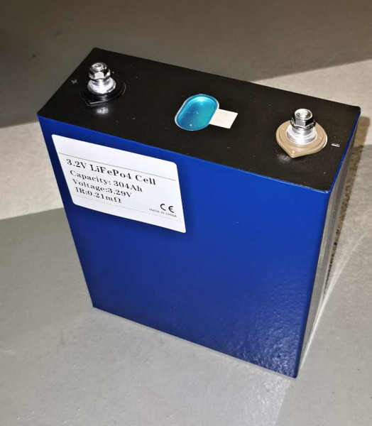

ALE doměřil jsem novou baterkovou sadu 16x EVE 403 Ah !!
Chtěl jsem mít jistotu, že budou OK, není to laciná sranda. Takže jsem jim poctivě dopřál jeden nabíjecí cyklus do 100% SOC na 3,65V a následné monitorované vybíjení do 2,55V a zpětné nabití do plna. Akorát to vybíjení 20A znamená pro kapacitu 304Ah tedy 0,07C, takže dost slabé zatížení...no nic lepšího nemám. Průměrná reálná kapacita 311 Ah; Vnitřní odpor 0,2 mOHM
To vypadá velmi dobře. Už aby bylo tepleji a baterky půjdou do práce.
Poznámka - čas nabíjení je orientační a byl spíše pro mě, abych věděl, kdy dávat pozor před 100%SOC. Nabíjel jsem nabíječkou 20A s omezením CC a teprve těsně před koncem jsem nastavil CV na 3,65V, takže vždy záleželo na tom, kolik jsem měl odvahy nechat nabíjet CC. Vybíjecí křivka mi tedy úplně na 1* nepřipadá, to ale přisuzuji právě tomu relativně malému vybíjecímu proudu, že baterka měla občas možnost se vzpamatovat a držela napětí místo poklesu, nebo naopak najednou klesla rychleji než ve zbytku křivky....Teplota, rosný bod = pokojové hodnoty

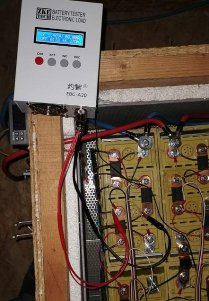

Články jsem měřil přes Battery Tester ZKE-EBD-A20H a samostatně. Potom jsem chtěl změřit tenhle starý článek zapojený v sadě, kterou jsem rozpojil. To měření výše. Měřák měří, rozhraní a SW na počítači nefunguje. Změna konfigurace na samostatné měření... nefunguje. Pak mi došlo, co jsem provedl.
Monitorovací PC mám napájeno DC/DC měničem Step Down 12V. Vše funguje jak má. Akorát jsem si bl..c neuvědomil, že když budu měřit článek, který je v sadě, tak jeho vlastní mínus nebude mínus celé sady, pokud to není první článek. No a on nebyl. Takže v okamžiku, kdy jsem připojil mínus sondu z měřáku, zajiskřilo se a bylo po legraci. Můžu vlastně hovořit o štěstí, že neodešlo nic z PC, ale "jen" převodník a nebo rozhraní v tom testeru. Napájení testeru je odděleno, to ano, má to počítačový zdroj. Ale PC rozhraní si asi s oddělením CHINA moc nehraje. Protože samostatně tester bez PC funguje, jen ho počítač nevidí.
Tak až budete něco podobného dělat vy - vždy odpojit článek ze sady a ne jen rozpojit sadu!!
