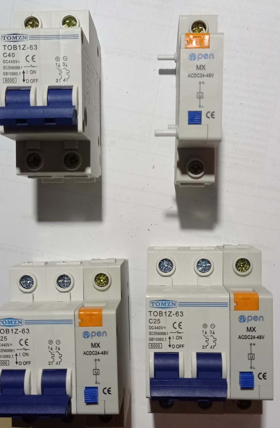

Teď mám před sebou od tohoto výrobce jističe na 440 V - mají k tomu i vyrážecí cívku na 24-48 V AC/DC, začínám tím nahrazovat stykače, kterými jsem odpojoval stringy. Ta vyrážecí cívka funguje i na 1000 V verzi.

Re: 4-polovy DC odpinac na single string
Ta vyrážecí cívka je zjevně od jiného výrobce a nemohu ji najít, nebyl by prosím nějaký link ?rva píše:Teď mám před sebou od tohoto výrobce jističe na 440 V - mají k tomu i vyrážecí cívku na 24-48 V AC/DC, začínám tím nahrazovat stykače, kterými jsem odpojoval stringy. Ta vyrážecí cívka funguje i na 1000 V verzi.
Víc o tom je na https://forum.mypower.cz/viewtopic.php?f ... 20#p150850 a prodejce to stále nabízí - např. https://www.aliexpress.com/item/32844814455.html
