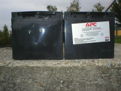

- Příspěvky: 2877
- Reputace:532
- Kapacita baterie [kWh]: 64
Re: 868Wp ostrov so sledovačom
Akumulátory na přiložené fotografii jsou od stejného výrobce, měly při instalaci shodné stáří, reálnou kapacitu i klidové napětí bez zátěže. Pracovaly v paralelní kombinaci přímo propojené krátkým vodičem o průřezu 6mm2 bez pojistky. Přesto, že měly po celou dobu provozu shodné napětí (zanedbáme-li úbytek na propojovacím vodiči) je na první pohled zřejmé, že do jednoho z akumulátorů teklo více proudu než do jeho dvojčete.dracekvo píše:To se ale ovšem bavíš o článcích různých druhů a různého stáří a kdo ví jaké reálné kapacity.
