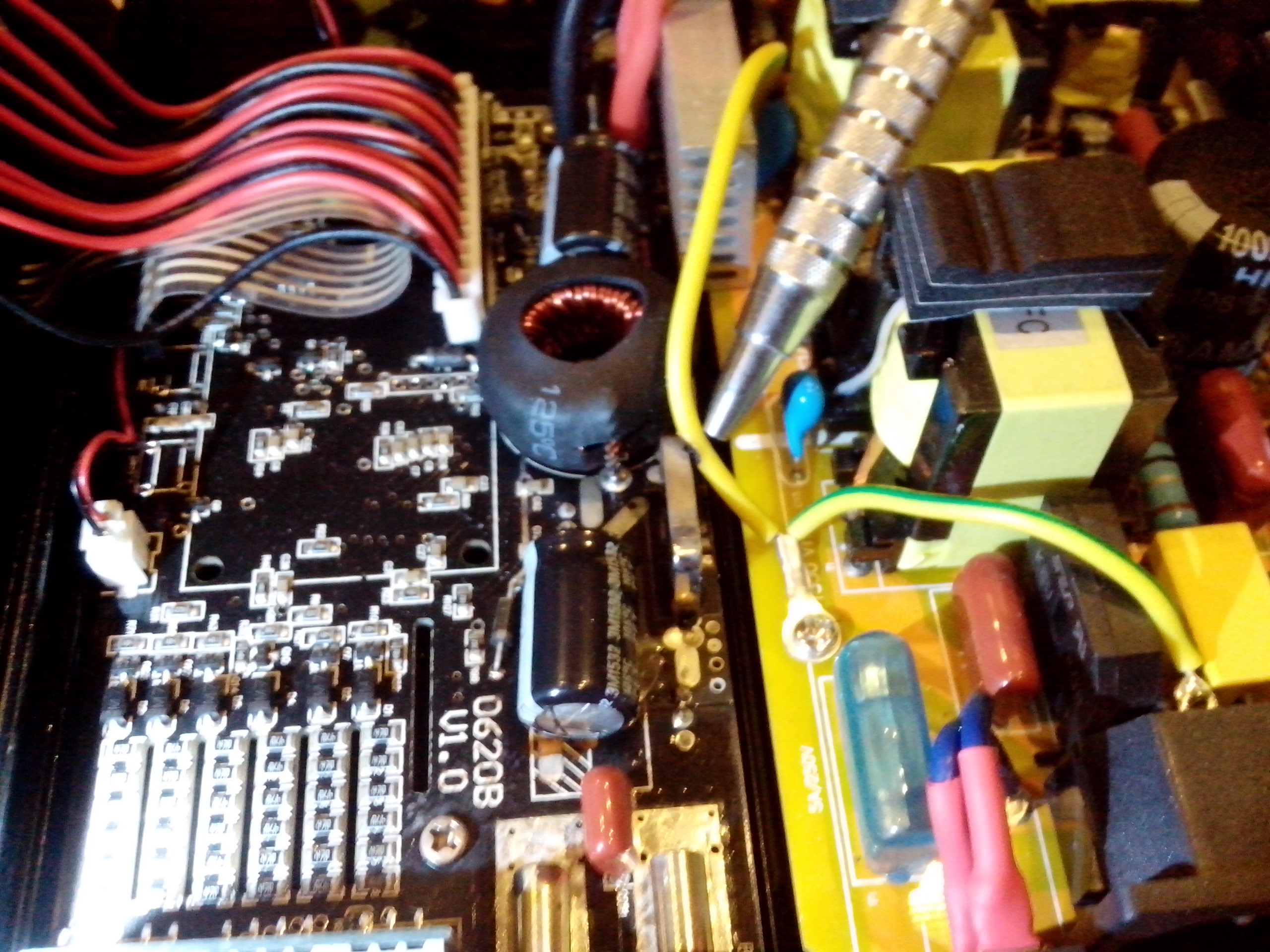

před chvílí mi pošťák dovezl balíček z HoobyKingu obsahující nově naskladněný Turnigy Reaktor 1000W 30A
https://hobbyking.com/en_us/turnigy-rea ... ?wrh_pdp=1 . Po vytažení z balíku mě vyděsila nálepka NOW NiZN and LiHV compatible
, po zapojení mohu pouze konstatovat že je tomu tak , mé nejhorší obavy se vyplnily . HobbyKing sprznil i 30A Reaktor
Jsem z toho dost naprdnutej páč stávající popis na jejich éšopu popisuje původní nesprzněnou verzi
A teď ta dobrá zpráva . Včera pošťák donesl na ebaji zakoupený Charsoon antimatter 1000W 30A
https://www.ebay.co.uk/itm/CHARSOON-ANT ... :rk:1:pf:0 . Trochu potlučená krabice , obsah v pořádku . Po zapojení a pár stiscích tlačítek následoval úsměv od ucha k uchu
uvnitř je stará dobrá klasika
. Po dnešním šoku jsem objednal ještě jeden kus
ať si šrajtofle úpí
50% zklamání je furt lepší než-li 100% . Nu což , jede se dál
