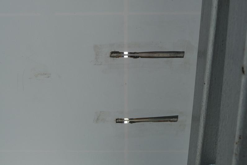

Pokud je okamžitý celkový výkon panelů výrazně (10%) menší než by měl být , tak je nejspíš něco v nepořádku .
U mýho 125Wp panelu se mi nezdálo , že při plném oslunění měl jen něco okolo 5A ale nom. je 7,1A
Nechal sem jej otestovat v Sun simulátoru s výsledkem 85Wp
nom. by měl být 125Wp ! Na slunku se jeden
článek hřál o 10°C víc než ostatní , v noci jsem do panelu pustil 26V čímž celý panel začal "svítit" v infračerveném spektru .
Ten přehřívajíci se článek svítil víc a né celý = byl prasklý a svítita jen el. vodivá část
. Tak jsem jej přemostil
a panel od té doby dává o více jak ampéru víc než předtím
. Pro zajímavost , někdy v Květnu byl Ap 9,98A
Dopučil bych otestovat každý panel zvlášť , třeka odporník + ampérmetr + voltmetr = +/- reálný výkon .

k tomu prasklýmu článu mohu říci toto : teď v noci posvítit baterkou na panel zezadu jestli prosvítá světlo tou
prasklinou , jestli jó , tak jej přemostit . Jen se mi nezdá že by bylo sklo i zezadu zanelu
, normálně by tam měla
být plastová fólie .
Zítra se pokusím poslat fotky mého opraveného FV panelu

abrams: tak sem koukl je tam plast folie takova tvrdsi bila kolem ramu je to objete silikonem
edit : pruhledna ta prasklinka neni zkrz v krabicce zapojeni jsou dva draty + a - z panelu ty jsou propojeny dvouma diodama

nejdostupnější z nejlelěpších metod jak najít vadný článek je bezkontaktní teploměr . Jelikož se vadný článek více
hřeje než ostatní okolo (defekt způsobuje proudové ztráty = teplo) . Ten můj měl teplotu o cca 10°C vyžší než okolní
články a dělal ztrátu 1A . Na fotce jak to vypadá po přemostění : Měření jsem prováděl za maximálního osvitu , na zadní straně panelu a to na více místech každého článku .
Na druhou stranu , pokud jsou ty panely jen na otestování místních podmínek , nejspíš bych se na to vyprd .
Ten pokles výkonu může způsobit i vyžší teplota (foukal slabší vítr) , a podobně

co kdyz ten clanek proste neni jen spojenej studeny spoj ? Neni prasklej ale proste jak se ty clanky spojuji tak nekde je to prerusene. Tim padem mensi vykon
avatar
- Příspěvky: 485
- Registrován: ned kvě 08, 2011 10:16 am
- Reputace: 3
Re: 80Wp Vysocina
měřil sem je tim teploměrem +- 2 stupně všechny maji stejnou teplotu
