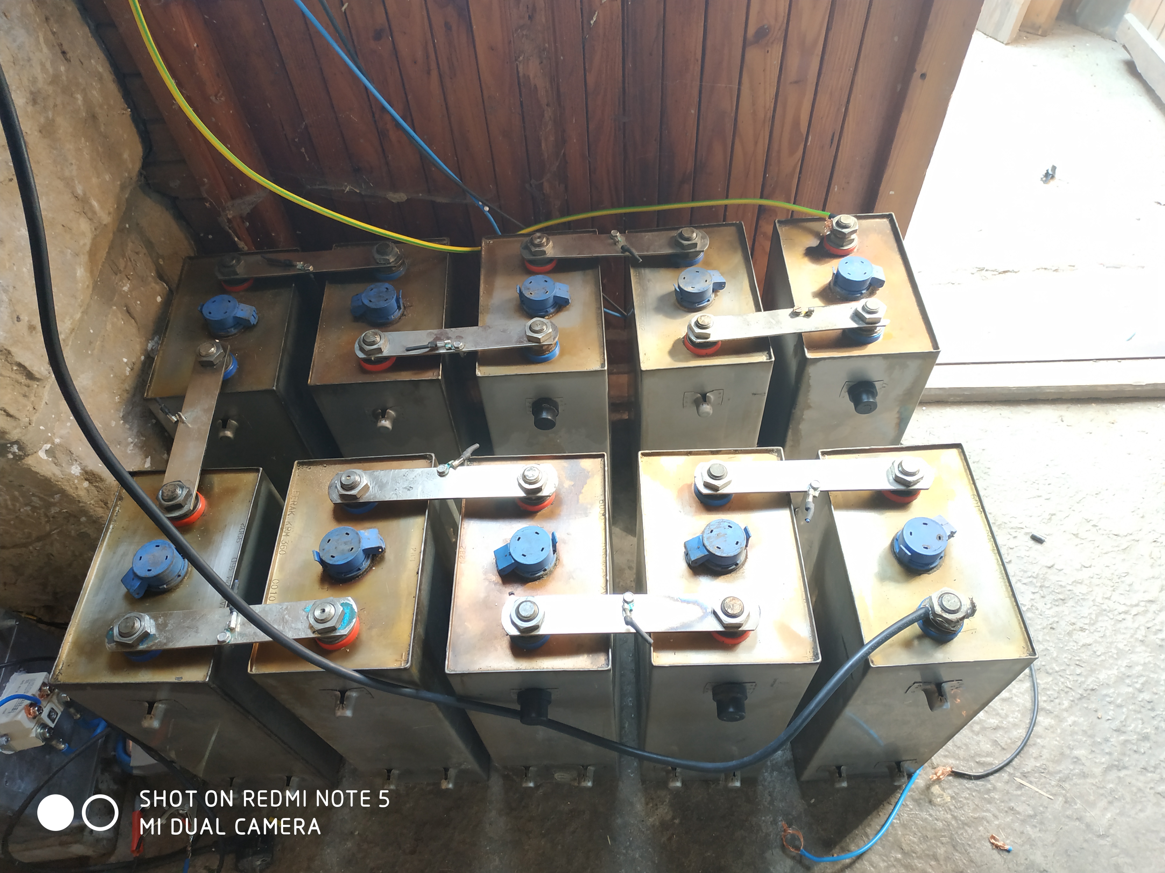

Dokoupil jsem staré NiCd baterie KPM.

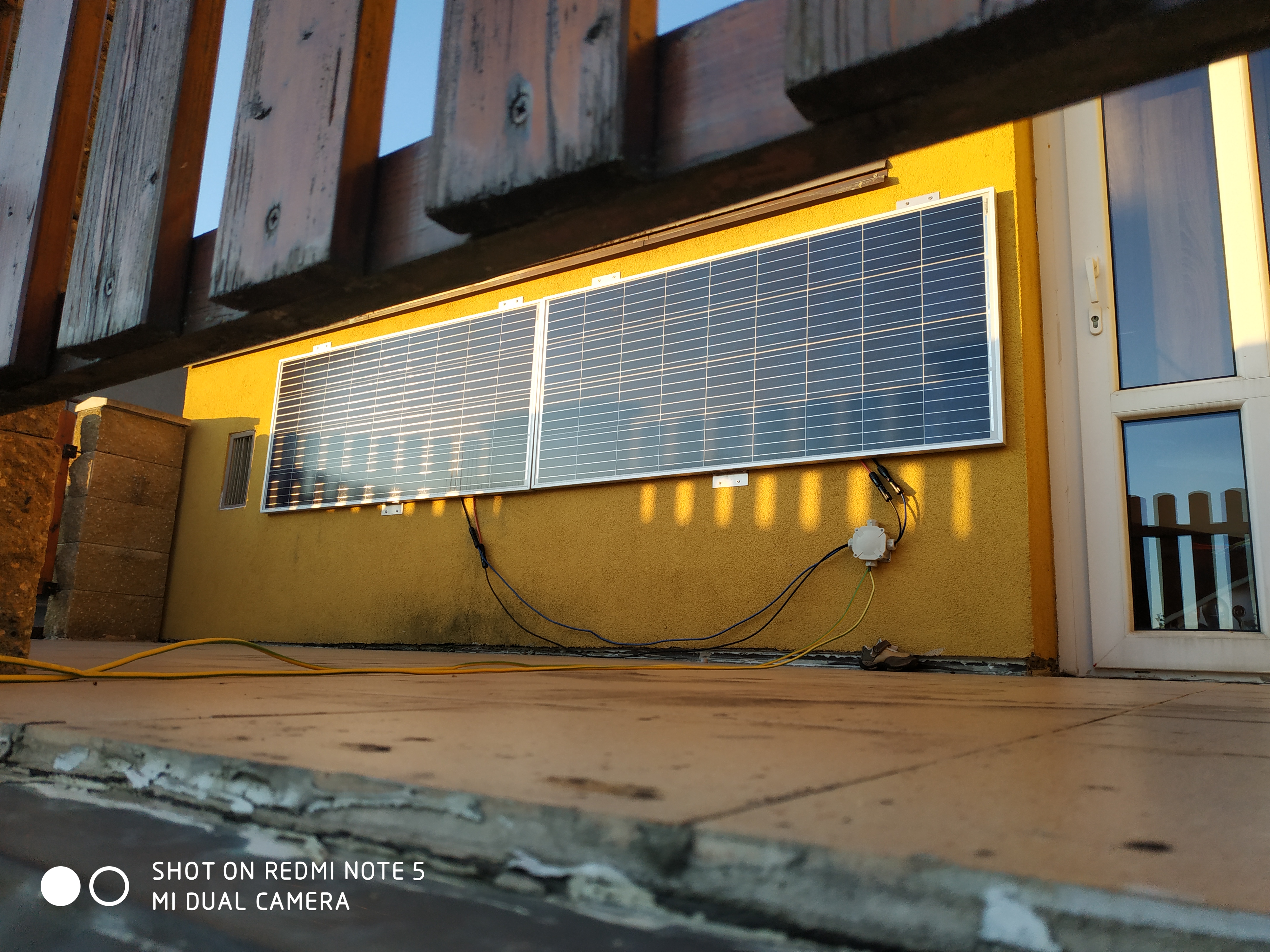

Na 11 těchto článků jsem připojil přez nožovou pojistku panely 3x 160wp. + 80wp. Tuhle osmdesátku mám sundavací.
Vozím ji s karavanem.

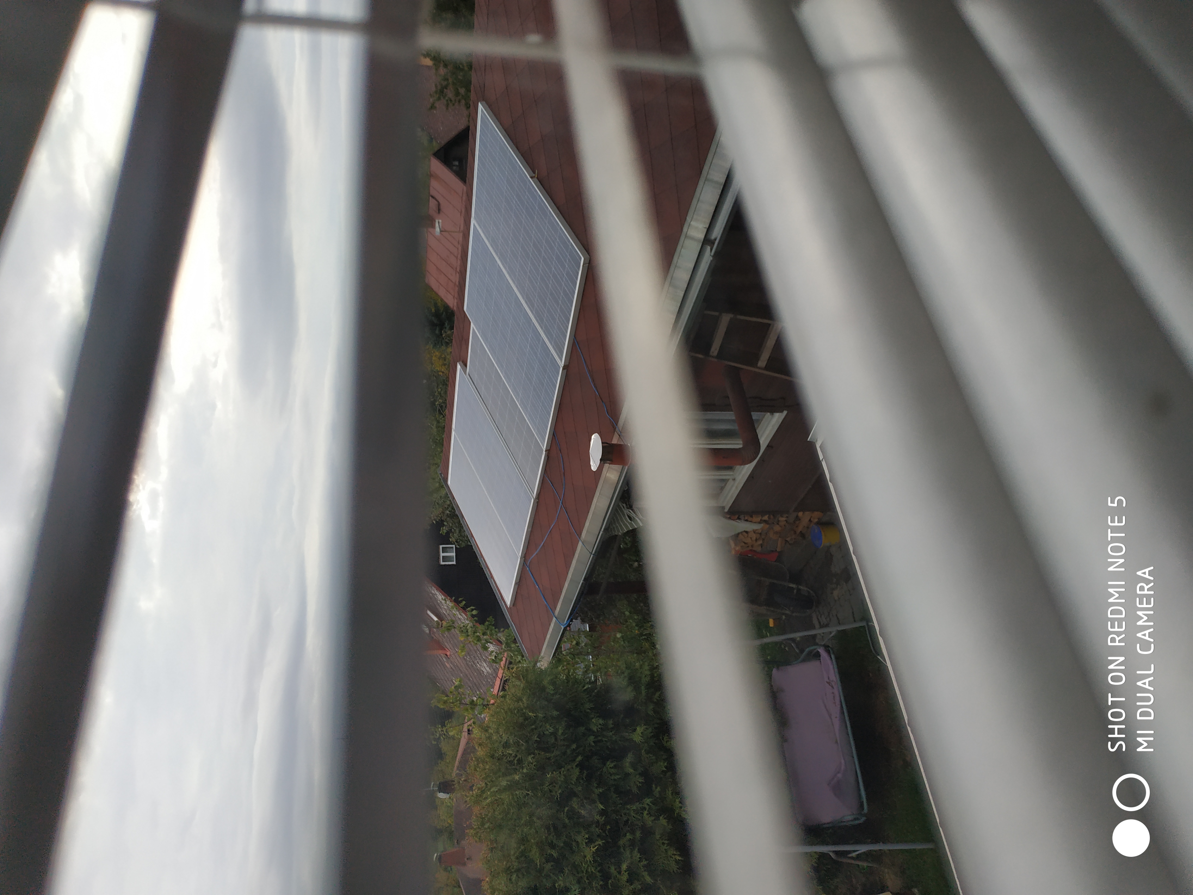

Dva panely jižní fasáda, jeden jihovýchodně.
Baterie vylezou na cca 18.5v a když zajde slunce spadnou na 15.5v.
Používám je na přímé dokrmování Winstonů.
Natrvrdo přez silný jistič.
Večer zapnu do žluťásku teče chvíli 35A.
A postupně se napětí sjednocuje a jdou společně dolů.
Life odpujuje Axpert při 12.5v a záleží na zátěži jaká je odebírána.
Když jdu spát NiCd odpojim.
Nesmím na to zapomenout.... Další slunný den by v poledne už Winstony asi nežily...Mám jen odporové paliče.

Nyní je na 30A epsolaru pouze jeden panel 280wp čistý jih.
A na 40A jsou pověšený 4x 225wp. Jinko.
Myslel jsem že to na něj bude moc....
Ale jak jsem zjistil víc jak 38A. Jsem z nich nedostal.

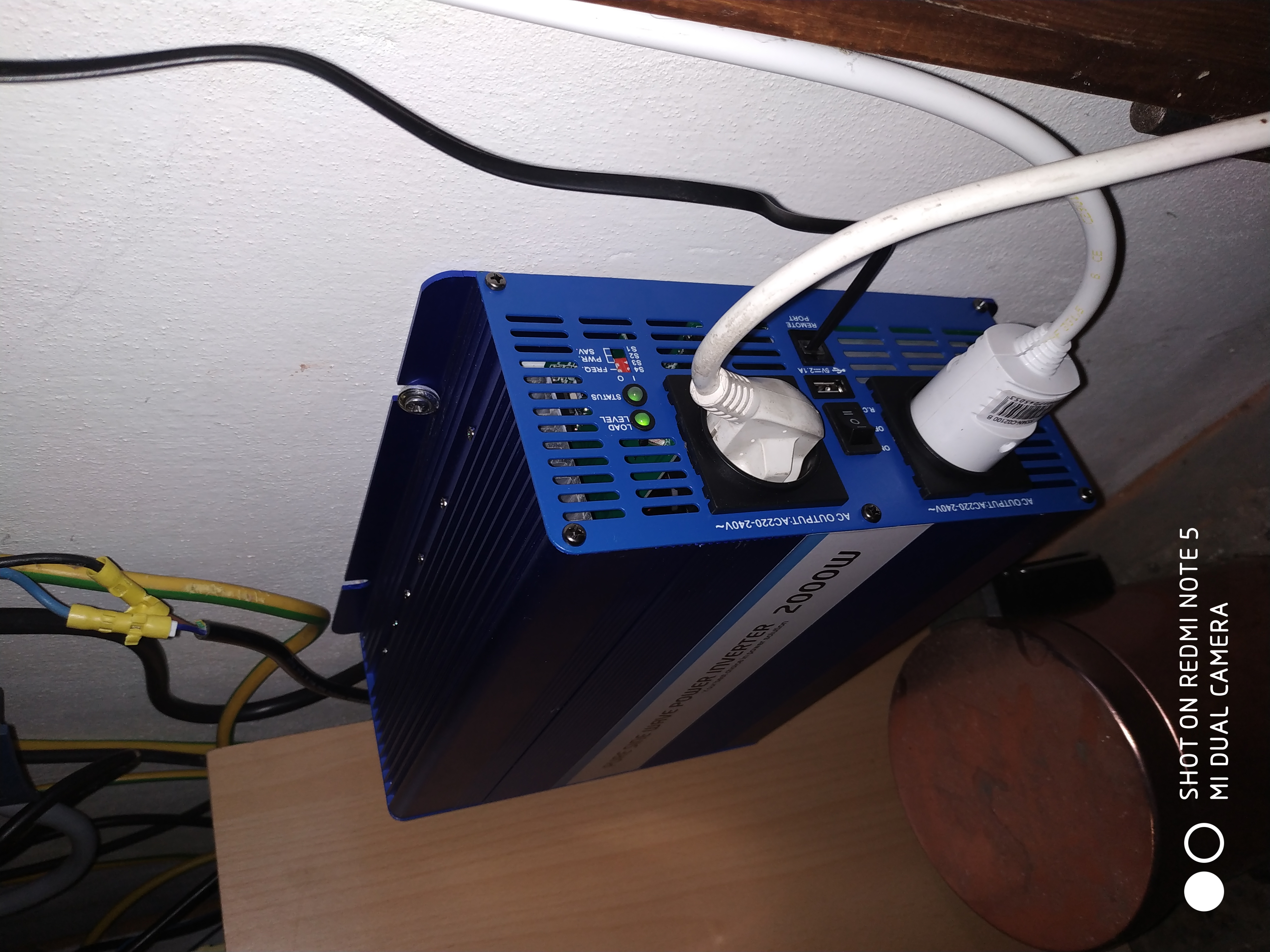

Dokoupen menič Carspa 2000w sin. Pro letní provoz pivní lednice a kdyby bylo potřeba jako záloha pro mrazák.

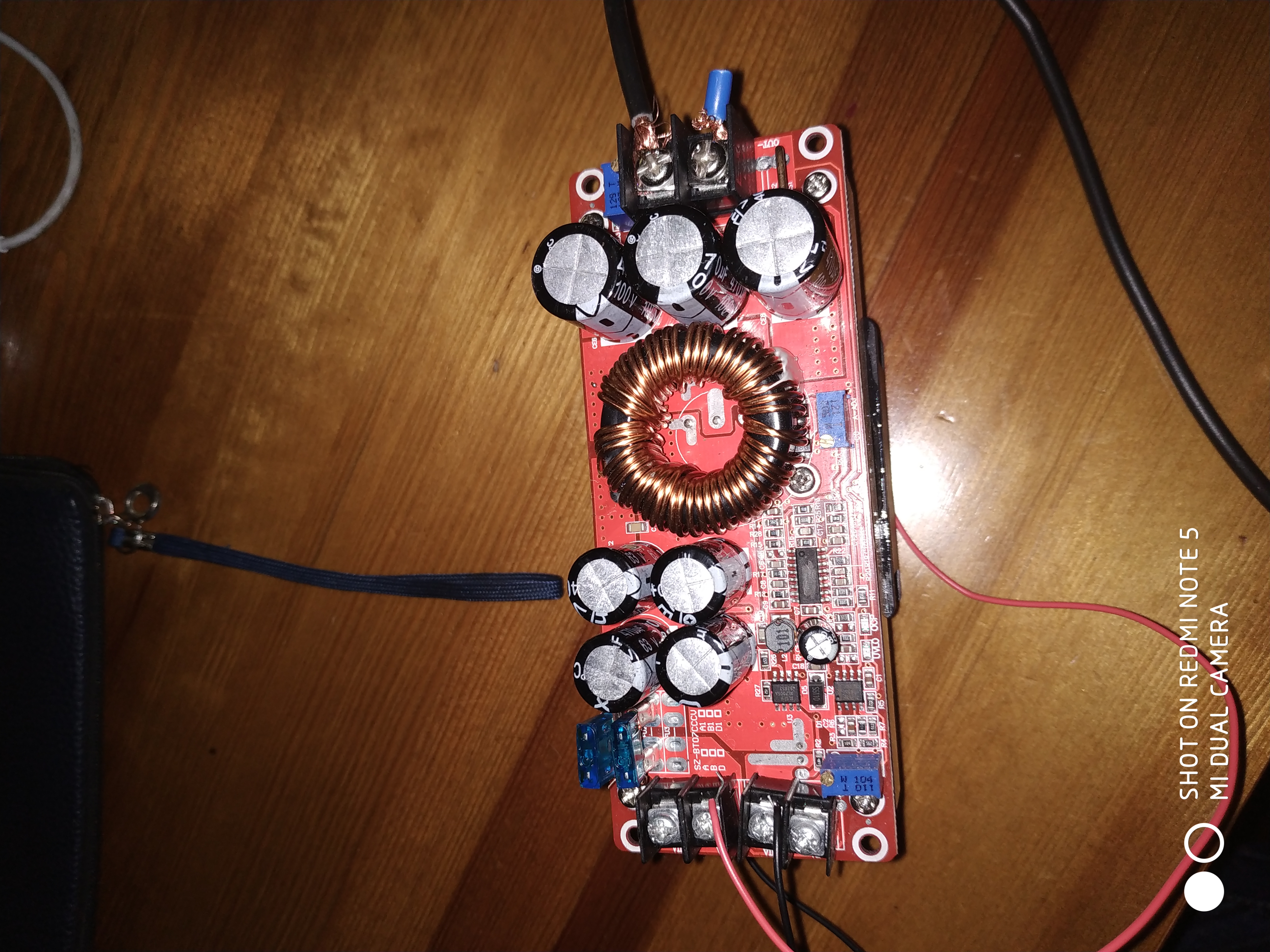

Ve výstavbě je Kybosuv vytězovač.
Je již zapojen a testuje se na něm 400w. přímotop.
Axpertu se to líbí....Carspa při nízké frekvenci je dost slyšet.

Panely nie sú vyslovene špatne umiestnené, ale od optima vzdialené... 4 Jinko + 1 sú na zimu príliš zvalené dozadu, veľa úžitku z nich nebude. Ak dávali doteraz max 38 A, je to tak akurát z hľadiska regulátora, ale len polovica výkonu z hodnoty Wp. A bude to stále horšie - slabé využitie práve v dobe, keď sa hľadá každý watt ....
Tie dva panely pod oknom by mohli byť o cca 6 cm vyššie, niečo málo by sa tým získalo vzhľadom na tieň, viditeľný na foto.
12 V bude limitovať ďalší rozvoj, škoda ...

Jinko jsou jihovýchodně.
Svítí na ně teď v na podzim cca od 8 ráno a kolem 14 h to začíná slábnout. V létě cca od 7. Do té doby stíní sousedův dům.
Na léto kdy je slunce vysoko si to musím pohlídat a třeba přepojit jeden panel jinam.
Původně byly Jinka jen dvě. A další dvě jsem doplnil před 3 týdny.
Panely pod oknem svítí cca od 10 dopoledne až skoro do západu slunce. Jsou 2.5 m vysoko.
Kdyby byly výše prodloužilo by to svit asi o 30 min.

Akorát bych možná zvážil jestli přelévání z louhovek do winstonu nezrealizivat místo natvrdo jisticem přes PWM regulátor který to bude pomalu srovnávat bez toho proudového nárazu a může to dokonce provádět už přes den takže nebudeš ukládat z velkou ztrátou do louhovek ale počali to rovnou i do winstonu

Hračku z Číny už jsem zkoušel.
Měla 10A.
Víceotáčkové trimmery byly i tak moc citlivé že se s tím nedalo pracovat.
Možná moje chyba že to mohlo zvedat napětí až do 60v.
Pro life k ničemu, když potřebuju mít napětí velice přesně.
Stačilo abych zavřel rozvaděč a napětí se přenastavilo z 13.5v na 14....
A tím pádem už tam tekl proud větší než 30A a pálilo to pojistky na vstupu step-up měniče.

Ale mých 11 článku NiCd je napěťově o dost výše....
Ale jak jsem psal i měřil proudová špička je tak 35A.
A to v případě že jena life třeba 13.15v.
Když bude 12.6 tak ty proudy budou asi podstatně větší a PWM 50 A by byl na limitu.

Zase chybně. Buck /boost z aliexpresu, ale takovej, na kterým je napsaný CC/CV, a má ty trimry 2. Jedním nastavíš napětí naprázdno (napětí plně nabité lifepo4) a druhým maximální proud, klidně při zkratovaným výstupu toho DC/DC. Pokud vím, tak napětí se dá nastavit +- 0.1V a je celkem časově stabilní, to snad stačí.
Vzhledem k tomu, že tohle používám pro výkonový LED a podobně, tak vím, že to ten max. proud reguluje. Na led používám verzi do 3A, ale mám vyzkoušený buck cc/cv 10A, s tím, že číňan dost přehání.
Co budete proboha dělat, až tady nebudu?
Kdo by to chtěl obousměrný, al vopádné palbě, klidně z 24V na 48V a zpátky, tak tohle: LM5170 ale to už chce trochu víc, než zapojit dva dráty a zatočit trimrama.
EDIT: pokud je napětí NiCd výrazně vyšší než lifepo4, tak stačí buck cc/cv ale zrovna tenhle těch 10A nedá jistě, tak sotva 5A, ale bez zničení a v klidu...

Trimmery tam jsou 3.
Napětí reaguje, proudová regulace nereaguje vůbec a ještě je jeden na vstupu a též bez reakcí.
Zůstanu u osvědčeného jističe.
Popř zvolím pořádny stykač a časové relé nebo spínací hodiny.
Tenhle měnič se prostě neosvědčil a navíc to musím aktivně chladit.

Tento menič mám aj ja a funguje aj prúdové obmedzenie, len sa nemôže nikde v zapojení spojiť mínus vstupu a výstupu meniča. Väčšina podobných meničov má mínus spoločný, no tento má v mínuse bočník na meranie prúdu.

Dusan61 píše:Tento menič mám aj ja a funguje aj prúdové obmedzenie, len sa nemôže nikde v zapojení spojiť mínus vstupu a výstupu meniča. Väčšina podobných meničov má mínus spoločný, no tento má v mínuse bočník na meranie prúdu.
A jsme doma. To mě nenapadlo proč nefunguje proudové nastavení.
Díky za info.
Ještě ho zkusím a třeba mu dám milost.

Ten PWM regl u admina jsem realizoval já. Sestava je: panely-regulátor olova-olovo-regulátor LiFe-Life. Funguje to k obecné spokojenosti víc než rok. Když se podíváte na dnešní grafy adminovy FVE, uvidíte tam, jak krásně se kopírují napětí na olovu a LiFe s rozdílem tak 0,5 voltu.( Tento stav trvá do doby, než se nabije LiFe, pak napětí olova vesele stoupá dál ke svému koncovému napětí).Prackov píše:Na jednom vlákně Admin zkoušel spojovat staré olovo a life.
Myslím že měl 50A PWM a tak nějak mi to chodilo.
Ostatně, já tak mám zapojenu kaskádu panely-PWM-NiCd-PWM-LiFe třetím rokem. On ten 30 A regulátor, co tam mám, občas zkousne i 45 A krátkodobě. A proud 34 A po dobu dvou- tří- hodin zvládá bez většího oteplení.

Potřeboval bych doporučit nějaký PWM regl na to přelévání.
Kdysi jsem koupil nějakou Čínu za pár korun.
Psali na něm 30A.
Vydržel 8A.
Tak abych zase nevyhazoval peníze.
Máte li něco vyzkoušené budu rád.
Představa je min. 30 lepší tak 50A.
