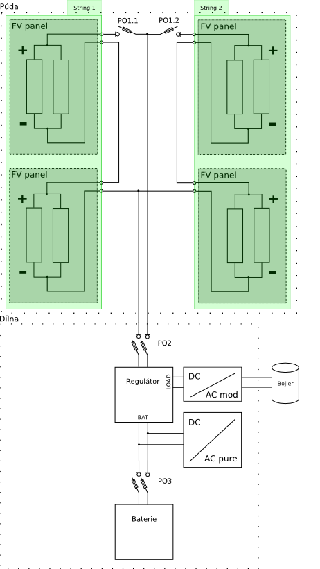

Tak pomalu plánuju i zapojení.
Viz. obrázek: Nejsem si jistý následujícím - budu rád, když mi někdo poradí (teda pokud neruším od hádání se o ptákovinách
- je v pořádku jistit každý string jednopólovým odpojovačem na 4A (PO1.x)? Plánuju teda nezapojovat diody. Příjde mi to bezpečnější a výkonová ztráta je podobná.
- odpojovač před regulátorem PO2 chci osadit zkratovými propojkami. Je to v pořádku?
- dáváte před měnič nějaký jistič/pojistky nebo spoléháte na pojistky v těchto zařízeních?
Děkuju moc za jakékoliv komentáře.

Osobne mam poistky aj pred aj za regulátorom.

Berte to opravdu jako otazky, nereju - nechci zadne flames, chci se neco naucit a dozvedet.
Pred regulatorem te pojistce moc nerozumim. Pred cim chrani? Max proud z panelu je chteny a vetsi, aby ji spalil neni kde by se vzal.
Za je to podobne. Kdyz mam 60A regulator a dam silnejsi pojistku - co ji muze spalit?
Chapu zkratovy proud baterie, ale to resi jina pojistka.

Zdravím, už jsme o tom kdesi mluvili. Pojistkové odpojovače běžně poslouží pro případ potřeby odpojit reg. od baterek / panelů. V případě, že všechno funguje jak má, asi větší proudy očekávaným směrem nepotečou, ty pojistky jsou tam pro případ, že se někde něco pokazí - alespoň nevyhoříte.
Jaký regulátor plánujete (zaujal mě ten výstup zátěž)?

Pojistky do odpojovače č.2 jsou pouze zbytecna ztrata. Pozor na prechodovy odpor v odpojovaci. Precijen jsou to 2x2 kontakty. Spis bych se primlouval za vypinac, ma pouze 2x jeden kontakt. Pri malych proudech (10A) neresit, odpojovac vyhovi. Kvuli udrzbe (beznapetovy stav regulatoru) tam patri. Pokud by jsi osazoval svodic bleskovych proudu, pak by jisteni melo nejaky smysl, ale jinak jsou Tve uvahy spravne. Variantou jisteni baterie je jisteni v jeji polovine (na propoji mezi clanky) pojistkou. Usetris jednu pojistku (a zase nejakou tu Ws).

Ztráta v odpojovači č.2. Největší ztráta je v pojistce. Dělal jsem něco podobného a nakonec jsem do odpojovače dal zkratové propojky:
http://www.oez.cz/produkty/zpv-zpt-zkratove-propojky
v této elektrárně:
https://forum.mypower.cz/viewtopic.php? ... =40#p28965
takže ztráta je podobná jako ve vypínači a navíc je to myslím o něco bezpečnější, protože pojistkový odpojovač má větší mezeru mezi kontakty a když ty zkratové propojky vytáhnete tak to nikdo jednoduše nezapne. A je levnější než vypínač

Děkuju za odpovědi, vážím si Vašich rad!
Rozhodně dobrý postřeh, díky.
moc pěkné, budu se inspirovat v nové revizi schématu
Co se týče těch pojistek v každém stringu a neosazování sériových diod, to je OK? (pojistku bych dával nad Isc celého stringu, ale pod Ir jednotlivých panelů).
Také jsem někde zahlédl, že u DC rozvodů je nutné jistit oba póly - Vy Tomáši ale máte jestli dobře koukám natvrdo spojené minus s PEN. Líbí se mi spíš tohle řešení - už jen kvůli ceně přístrojů, nižšímu počtu pólů... takže je OK?
iTracer of EPsolaru - konkrétně IT6415ND. Ten load by měl umět a navíc je celkem slušně konfigurovatelný - jen pozor, nemá oproti eTraceru ethernet!vata píše:Jaký regulátor plánujete (zaujal mě ten výstup zátěž)?
Taky mi to tak příjde.brumlaj píše:Pojistky do odpojovače č.2 jsou pouze zbytecna ztrata.
brumlaj píše:Pozor na prechodovy odpor v odpojovaci. Precijen jsou to 2x2 kontakty. Spis bych se primlouval za vypinac, ma pouze 2x jeden kontakt. Pri malych proudech (10A) neresit, odpojovac vyhovi.
Pojede tam asi 18A ve špičce, ale s tím odporem bych se naučil žít - příjde mi to bezpečnější a budou jednotné přístroje v rozvaděčitomas píše:Ztráta v odpojovači č.2. Největší ztráta je v pojistce. Dělal jsem něco podobného a nakonec jsem do odpojovače dal zkratové propojky
Zauvažuju opět nad vyzkratovaným odpojovačem - budu ještě přemýšlet a googlit a pak nahodím revidované schéma, budu rád, když mu dáte kousek svého času.brumlaj píše:Kvuli udrzbe (beznapetovy stav regulatoru) tam patri.
Svodič plánuju, ale v první fázi ne - mám z toho už teď hlavu jak pátrací balón - nemám totiž zemnič, takže to bude větší akce.brumlaj píše:Pokud by jsi osazoval svodic bleskovych proudu, pak by jisteni melo nejaky smysl, ale jinak jsou Tve uvahy spravne.
Jeee, to schéma jsem měl najít, než jsem se s tím půl dne mořiltomas píše:v této elektrárně:

Záleží na typu panelů, u některých je musí uzemnit kladný a u některých záporný pól a u jiných se nemusí uzemnit žádný. Pokud uzemnění pólu výrobce panelů nevyžaduje, tak raději nespojovat pól se zemí a použít dvoupólové pojistky.camel1cz píše:Děkuju za odpovědi, vážím si Vašich rad!

Díky, mé panely vyžadují negativní zemění... takže principielně použiju stejné zapojení jako Vy na tom odkazovaném projektu a jednopólové přístroje popř. dvoupólové osazené jednou pojistkou.
No zkusím to zase hodit do inkscape
