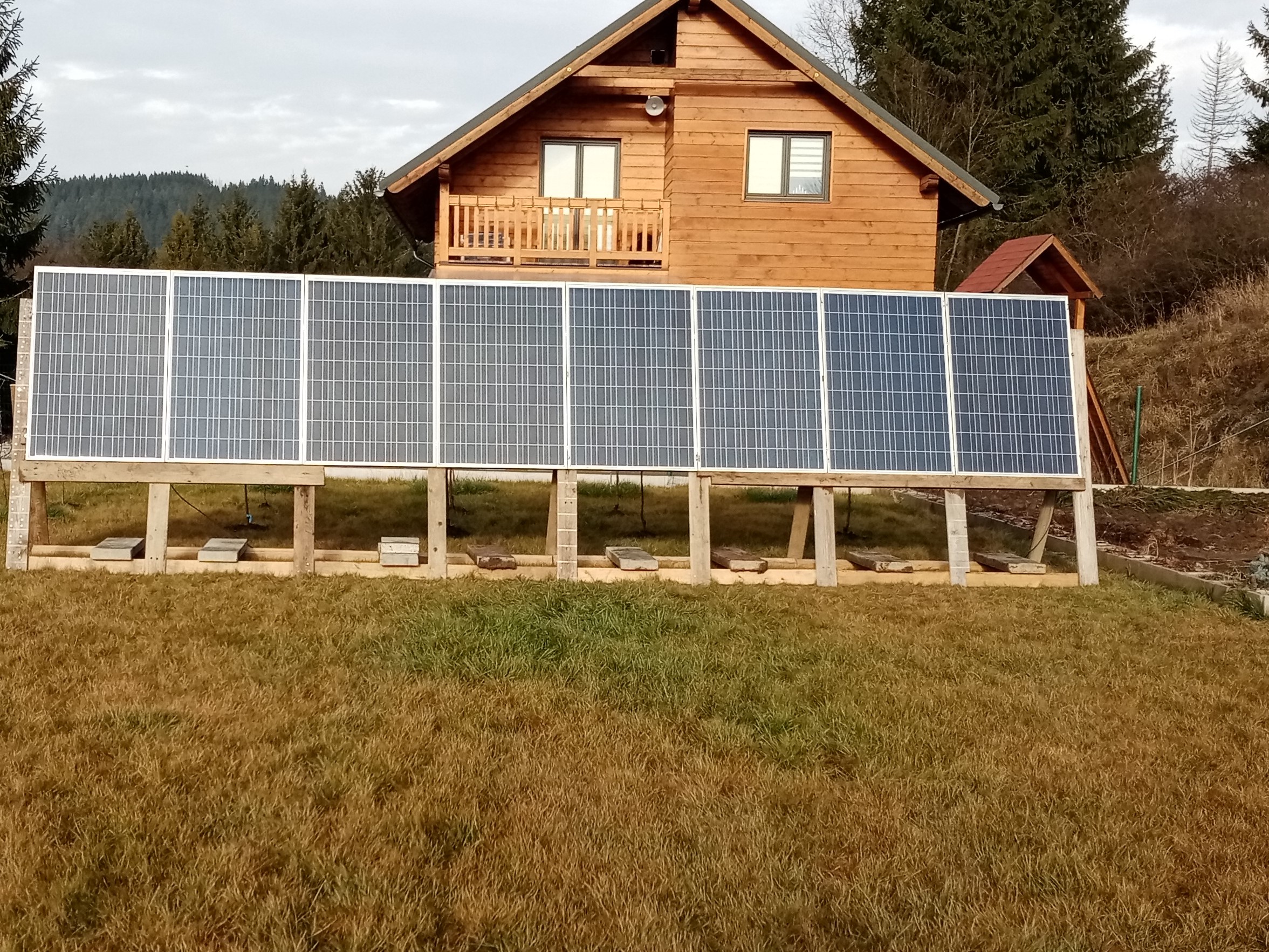

a včera jsem to nevydržel a ze zbytku prken a panelu co jsem měl v kulně jsem skonstruoval tohle
Do jara to snad přežije
Zase par Watiku navíc
ještě tm musim doplnit par těch betonu jako zatěž a mam hotovo

už si horší jak ja
tiež to plácam všade kam sa len dá

Paráda tož jsem žabař broti Tobě....kvako1 píše:skusim to poměřit infrateploměrem.
- Reputace:962
Re: 8,8kWp 3faz na trackeru
To je na jih, uhel 70st?kvako1 píše:skusim to poměřit infrateploměrem.
Pockej jak budes nastvanej az zjistis, ze to v poledne dava vic, nez vsecko co je na trackeru

jo je to skoro na jih, mirně na jihozapad asi 15stupňu k zapadu.
s trakeru ,mi lezou tak 3kW, stohoto tak 1kw. alespoň teť. nesvití uplně je takový trošku jakoby opar..

Je ale pravda ,že jak to slunce klesá je to fakt bída. ten zaklon na jih by to chtělo.youda píše:To je na jih, uhel 70st?kvako1 píše:skusim to poměřit infrateploměrem.
Oproti co jsem se tak dival ,před 3 týdny tak klesl výkon o cca 1kw přes poledne
Otazka je jestli by se to vyplatilo upravit. kuli difuzi....
Pokud bych tam dal zaklon jenom 30st. musel bych vyhodit každy třetí panel. a přijdu o třetinu vykonu.
když svítí tak mam energie dost, ale když nesvíti tak by tam asi ty panely chyběli. Nebo co myslíš ?
Na difuzni světlo to asi nema takový vliv, nebo jo ? Myslim ten uhel..
Uvažoval jsem že udělám pokus a upravím dvě pole na ten zaklon. No uvidím jak se mi bude chtít a podle počasí.
Za týden je zimní rovnodennost tak poměřím max uhly atd.. ať to mam tady na mé podmínky..
A už se to bude zase zlepšovat

Kvako1,
na ty stávající pole na trackeru bych nesahal, to nemá cenu. Při difuzi by to stejně nepomohlo, to vidím sám u sebe. Vlastně by to špíše uškodilo.
Ale tenhle nový stojan, ten je právě na zimu super. Chápu, že tam chceš dělat tracker, ale kdybych měl tak krásně orientovanej pozemek, jako máš ty, tak tam udělám pevnou kontrukci a naflákám panelů co se na ni vejde. Jediné co, tak by měla ručně volitelný úhel léto/zima.
No fakt závist.
No fakt závist.

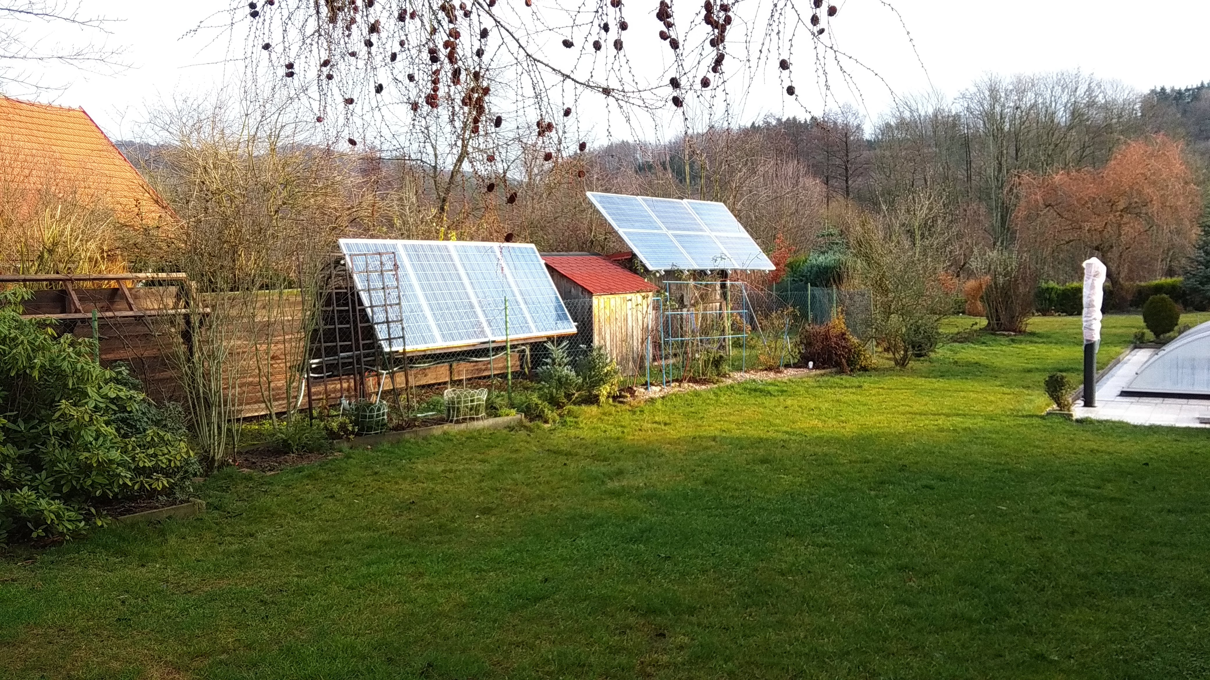

To je nádherně osluněné! Já mám na jih souseda, což v létě nevadí, v zimě je to ale katastrofa. Osvit jen tak do poledne a pak skoro nic. A do západu bída. Soused je totiž koniferista, kterému pravidelně přerostou do 10m
Stojan, stydím se napsat Tracker, mám polohovatelný ve sklonu jak chci s banální konstrukcí 6x Jinko, a druhý je také dřevo improvizovaně.
