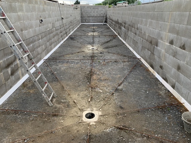

Re: FVE 19,95 kWp bez kompromisů - Dolní Posázaví
Je ve výstavbě viz. foto kde je vidět jen koupací část. Do provozu bude uvedeno do 30.9. Objem koupací části cca 240m3, pobřežní zóny cca 60m3. Čištění přes 2x štěrbinovy filtr, 72x kartáče, pak 12m3 biofiltr - 3 komorový, 2x čerpadlo příkon 420 W, 2x čerpadlo 200 W na vodopád a cirkulací v jezírku, 4x UV lampa 75W (mělo by jich být až 12ks, ale uvidím co realita, 2x kompresor 180W, 6x světla 300W nebo 6x 50W po předělání na LED, Na rostliny zpočátku nemohu spoléhat a ani v budoucnu jich moc nebude z důvodu malých pobřežních zón

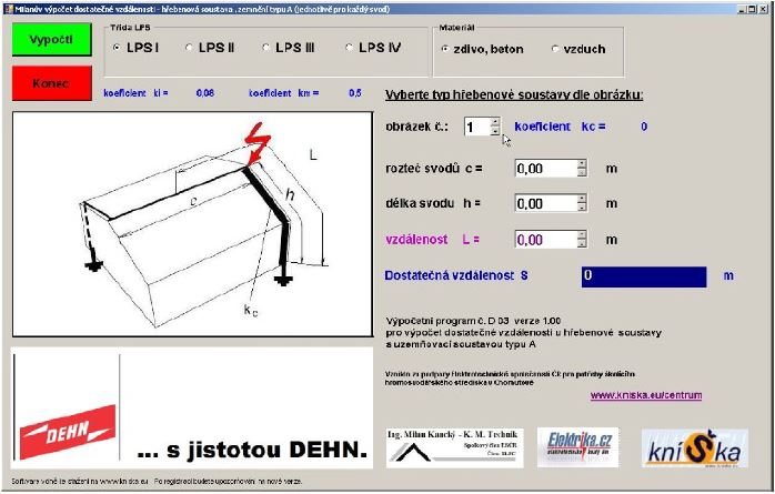

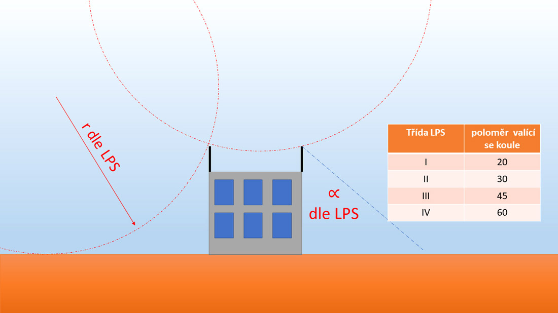

Vážení odborníci, drazí kolegové,
dovolil bych si napsat něco k těm hromosvodům. Předně musím upozornit, že sám hromosvod vůbec nemám a kvalifikací jsem svačinář. Nicméně, až si budu hromosvod dodělávat já, budu postupovat cca tímto způsobem:
Teorie
Základní princip hromosvodu je vlastně Faradayova klec, která pak okolo baráku funguje podobně, jako třeba karoserie auta nebo drak letadla. To, co se nemá při bouřce poškodit, musí zůstat uvnitř klece. Dokud sedíte v autě, je všechno v pohodě. Když za jízdy vylezete z okénka a budete mávat rukama v dešti, koledujete si o zásah bleskem (případně větví nebo sloupem) přímo do čumáku.
Protože zabalit barák kompletně do plechové bedny není úplně běžné, řeší se Faradayova klec zjednodušeně - pomocí soustavy svodů a jímačů. Potřeba je, aby všechny chráněné věci (zejména právě elektronika, panely, antény, kabely) zůstaly dostatečně hluboko uvnitř této děravé klece.
Počet svodů, jímačů, jejich rozmístění a ona dostatečná bezpečná vzdálenost, se pak vypočítávají zjednodušeně tak, že si člověk představí, že blesk je koule o poloměru 20,30,45 či 60m, která když na barák spadne, tak se musí zapíchnout do jímačů a zároveň nesmí propadnout "oky" té děravé klece. Při tom zapíchnutí (či při opření o oka klece) se nesmí stát, že by se spodek imaginární bleskové koule dotkl čehokoliv, co má býti chráněno.
Téhle pomůcce se říká "metoda valící koule". Pokud se koule zapíchne jenom do jednoho jímače, tak se začne valit někam na stranu a tam už musí být další jímače, do kterých se koule musí opřít a tak se zastavit. Pokud tam nic nebude, koule se dotkne baráku a bude problém.
Teorii lze nasát, a všechny potřebné údaje pro sedlovou střechu vypočítat, s pomocí PDF a programu zde: http://www.kniska.eu
To, co je obzvlášť klíčové pro instalaci FVE, je potom vypočtená "Vzdálenost S". Ta říká, jaká minimální musí být vzdálenost mezi hranou panelu (nosné konstrukce) a nejbližším svodem. Stejně tato vzdálenost platí také pro oplechování prvků střechy, antény, okapy atd.
Druhou částí skládačky je potom to, že všechny chráněné věci, konstrukce, panely, okapy, antény, se musí připojit na extra uzemnění, které se zakončí na ekvipotenciální svorkovnici baráku.
Praxe
Bohužel, při instalaci hromosvodu a extra uzemňování všech konstrukcí na střeše s FVE se toho dá hrozně moc posrat. Často se ani není možné dodržet Vzdálenost S. Zejména, pokud chceme mít střechu plnou panelů nebo je střešní krytina plechová. Naštěstí existuje ještě druhá možnost řešení, cituji:
Není-li možné dodržet dostatečnou Vzdálenost S, je třeba spojit nosné rámy s jímací soustavou na více místech. V tom
případě je zapotřebí zajistit, aby úder blesku nesměřoval přímo do panelu. Toho lze docílit vztyčením pomocných jímačů a jejich uchycením přímo na rám.
Jinýmy slovy, vykašlat se na Vzdálenost S a prostě to všecko pořádně propojit přímo s jímací soustavou. Tedy nosnou konstrukci panelů, okapy, oplechování atd. Nad střechu vztyčit pár jímačů dle výsledků ze softwaru, občas přidat nějaký hrot z drátu, viz obr níže. Díky tomuto řešení pak lze na střechu namlátit panely od kraje ke kraji, bez zbytečných omezení, která amatér stejně není schopen dodržet.
