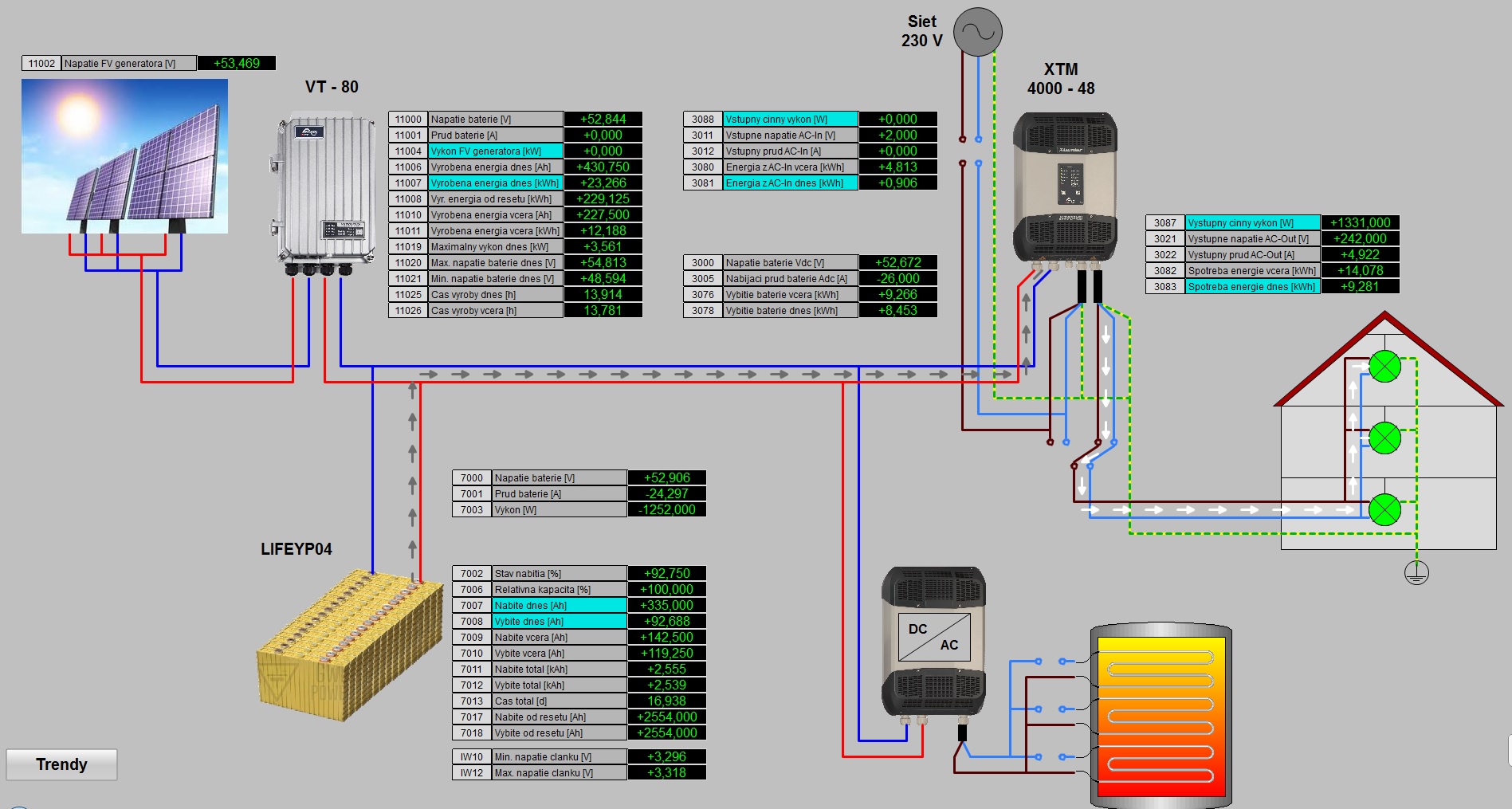

Niečo zaujimave prikladam aj ja so Studerom vid priloha. Je to postavene na VT-80, XTM48-4000, RCC-02, BSP-500, Xcom232i, a PLC S7-1200. trendy si zobrazujete ake sa vam lubia co pozapinate to zobrazuje. tie piky by som si nevsimal to su chybicky krasy(treba este doladit). PLC riadi co si naprogramujem. Este neake tyristorove riadenie vykonu spiral(treba mat sny, mozno sa raz splnia

hezké...máš vyřešenou komunikaci se Studerem?

Ano mam uz to bezi len by to chcelo este doladit a poupravit troska podoplnat CRC a...
mopadzi píše:hezké...máš vyřešenou komunikaci se Studerem?

Netko, v cem malujes o schema?

WinCC 7.2 je vizu a obrazky su stiahnute zo Studeru orig ja malujem len ciarocky a tabulky to je pohoda.Roger píše:Netko, v cem malujes o schema?

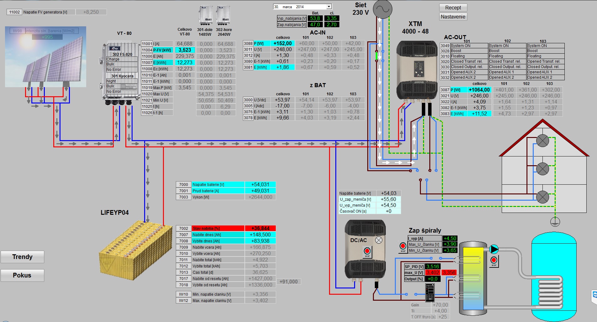

To ma užieralo skoro cely rok kym som to vyriešil ako do PLCčka dostat data zo Studeru. Ked to mas v PLCčku vieš s tym robiť čo chceš(vizualizovať, spinať,...)
Roger píše:No konecne, sice o tom zatim moc nevim, no tyhle hracky by mely mit nejakou spolecnou platformu, aby v tom sly spoustet balicky podobnr jako ve WRT apod. Anebo snadno psat vlastni programy jako v Enigme2(v pythonu) -:) takove zelezo pak ma moralni zivotnost klidne 10 let, kdyz je kolem nej tvurci komunita a mnohdy prekonava anebo doplnuje vyrobce zarizenimatej píše:V blízké době bude konektivita systémů Studer rozšířena o Ethernet i GSM monitoring.reprak píše:pokud se vrátím zpátky k měniči - vzhledem k nutnosti regulátoru pro baterie a absenci ethernetu mi pak asi vychází výhodněji ten Victron..

A jaky Programovatelný logický automat pouzivas?

Pre Roger: Sory ze az teraz neak som prehliadol ale pouzivam Simatic S7-1200(1215)
