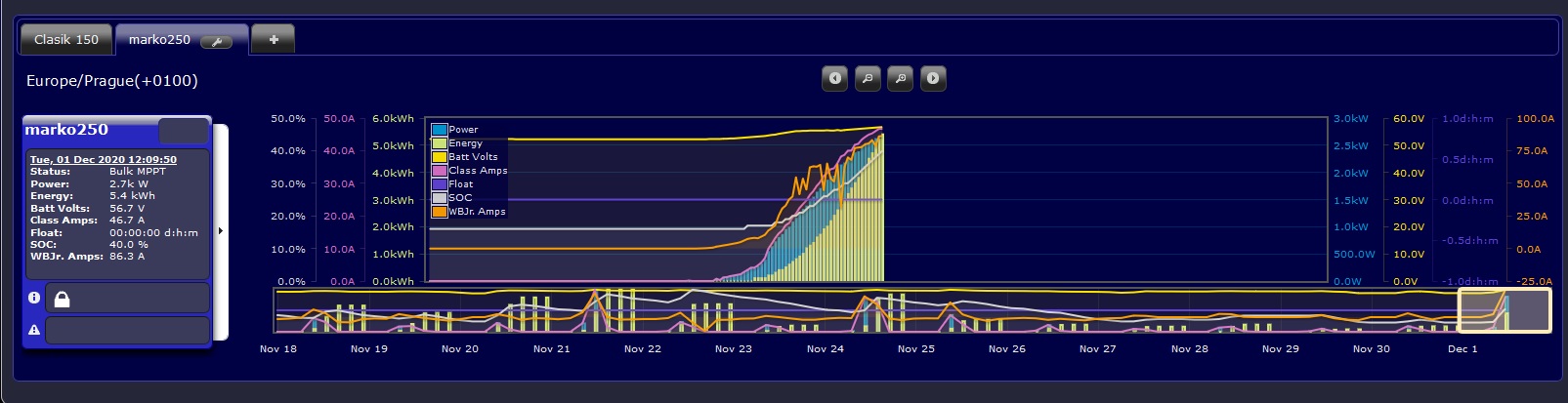

Dnes po dvou měsících konečně svítí stabilně slunce od 8:00hod a zapojení obou fasád je přesně dle předpokladů.Přináší vyrovnaný výkon po celý den co slunce naběhlo ze stínů od sousedů nejdříve na JV pole a nyní v poledne ,kdy je to přesně na půl JV/JZ jede stále stejný výkon z nich.Ještě ověřím jak si s tím radí MPPT Makeskyblue a to chvilkovým odpojením té JZ fasády , opětovným připojením a opačně(ve 12:00hod).Doufám,že tam nebude velký propad,oproti samostatným reglům na obě strany.Jen to musím provést o víkendu,pokud bude opět stabilně svítit,jsem v práci.Graf je z Midnitu a bočníku z JZ střechy a je tam jen součet ampér(WBJr.Amps:) co leze přez bočník ze všeho,jinak jsou parametry jen ze střechy(Class Amps:).Takže fasády v pohodičce dnes tlačí od 10:00hod kolem 2kW,teď ve 12:00hod 2.3kW,jsem naprosto spokojen.Střecha tomu sekunduje mírně vyšším výkonem ve 12:00hod a to 2.7kW.Teď by tedy stačily tři hodiny a mám denní spotřebu domu nasbíranou.

Tak jsem dnes ověřoval účinnost jednoho reglu a dvou fasádních polí JV/JZ a s klidem mohu říci ,že na Makeskyblue není žádný úbytek.Nechal jsem samostatně v jednu chvíli každé pole zvlášť na něm a součet výkonů odpovídal združenému měření.

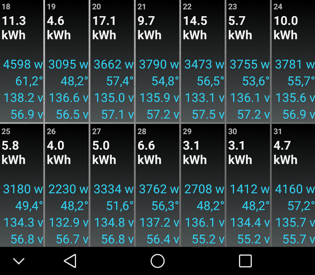

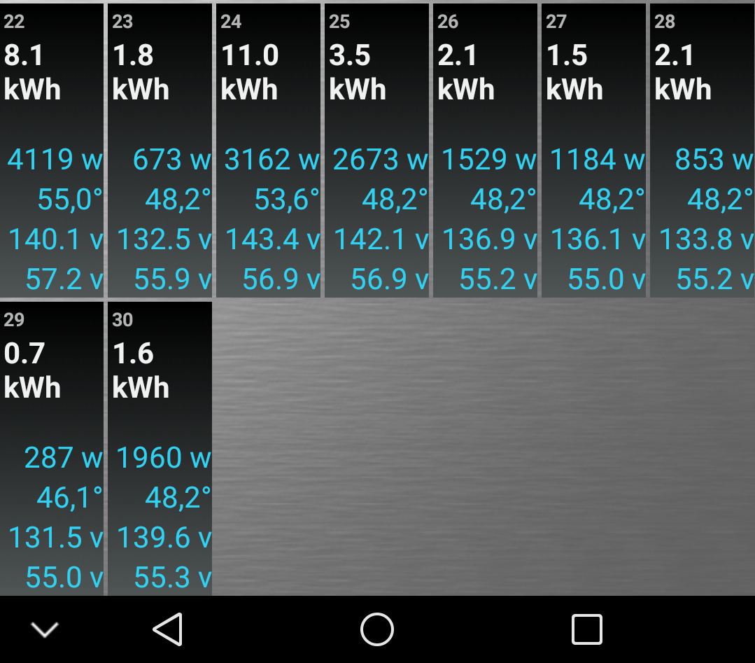

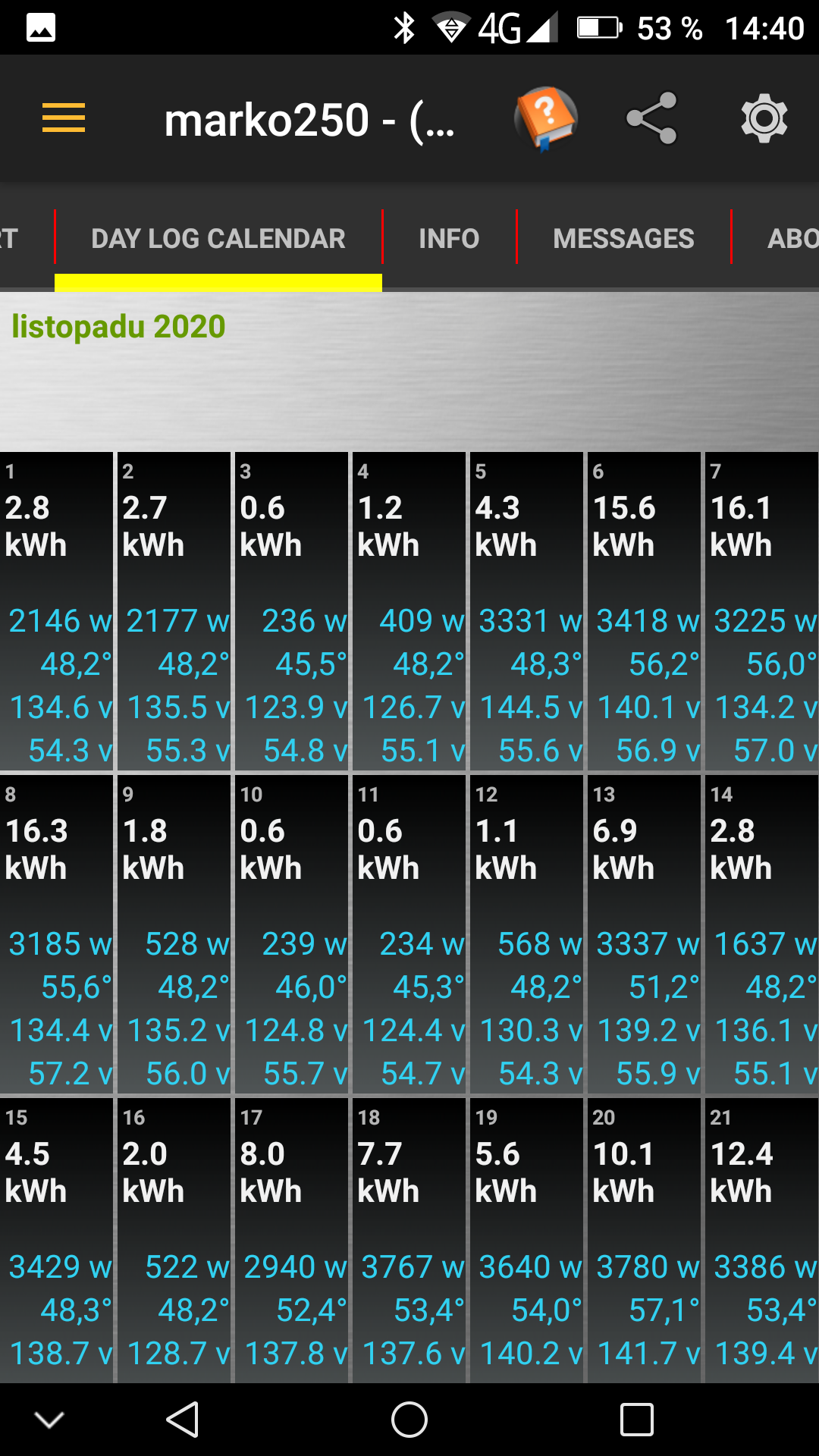

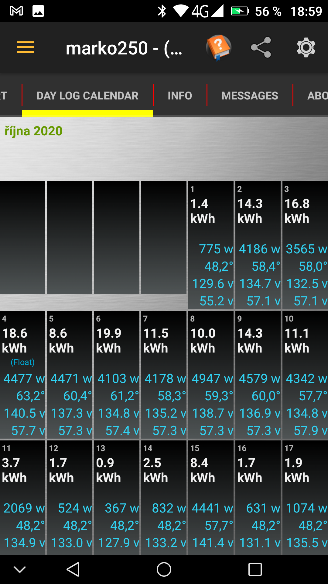

Jinak 30.11.2020 byli opisovat stav elměru pro fakturaci za rok 2020 a do teď padlo od ledna 272kWh.Ceník 2021 je stejný s 2020. Říjen a listopad stál opravdu za houby:

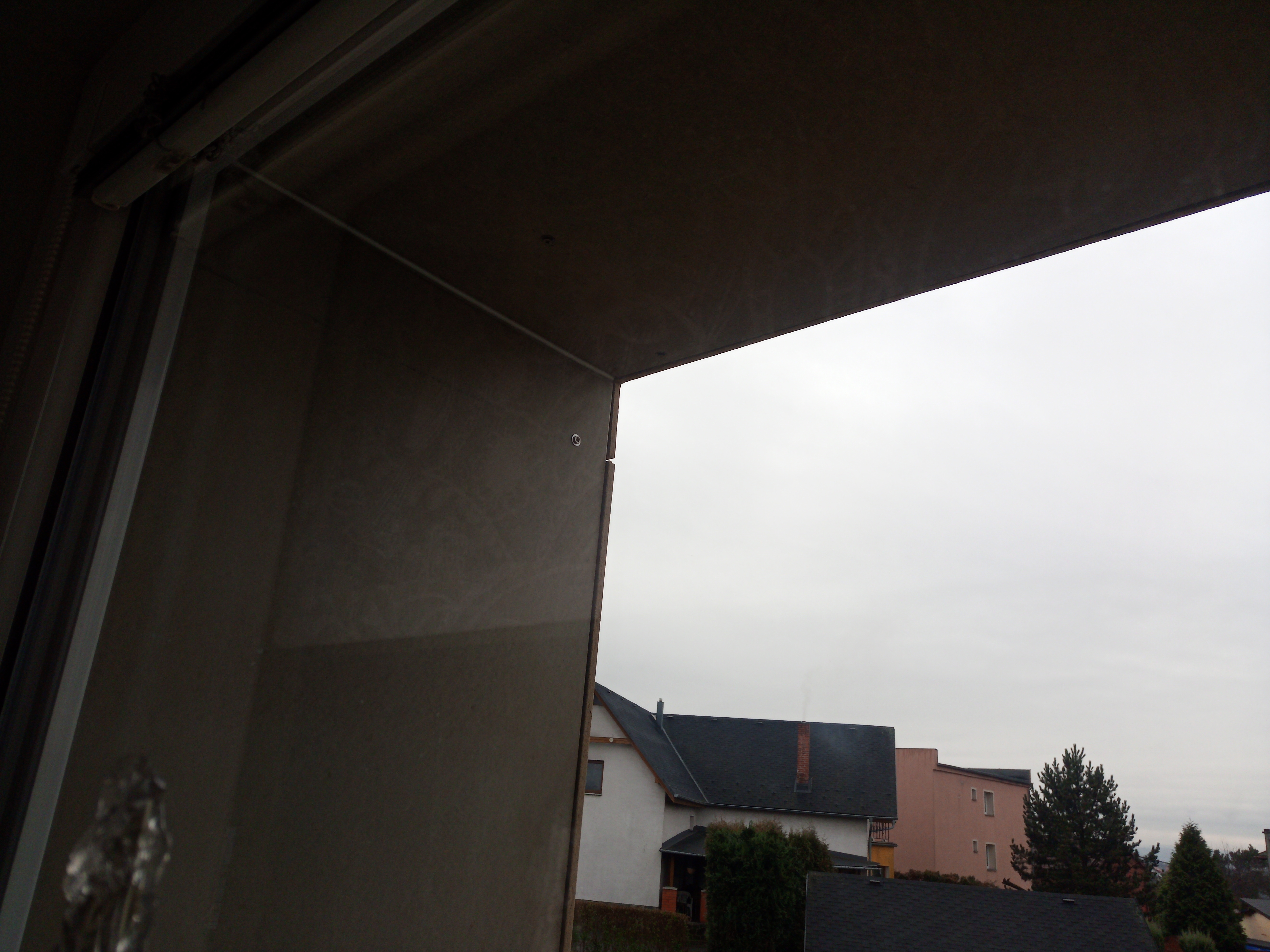

Pošli pak prosím foto toho detailu ostění okna, zajímá mě jak tam vyřešíš ten parapet.

Nic vědeckého,původní krátký zůstal a před ním nosníky s vlnou a protirošt na kterém jsou panely.Na nosnících je uzavření difůsní tkaninou na provětrané fasády a ta je protažená v celé šířce až na rám okna do drážky pro parapet.Z boku je ostění dolepeno difuskou na tu spodní,ať to přirozeně stéká ,kdyby tam nastal průnik.Pak jsem vzal 12mm OSB a uřezal ji na šířku parapetu a tu nalepil na fasádní pěnu komplet a protáhl ji samozřejmě na ten poslední rošt.Na to příjde opět nalepit parapet a pak až boční ostění.Parapet pude přes panely,ostění boční a vrchní bude za plochou fasády na roštu.Bude z cetrisu až k rámu okna a budu to těsnit lepidlem autoskla(ještě ověřím k cetrisu).I ty boky a vrch příjdou v celé ploše podfouknout fasádní lepící pěnou.Spáry tam nebudou,jen na ploše fasády.Dagus píše:Pošli pak prosím foto toho detailu ostění okna, zajímá mě jak tam vyřešíš ten parapet.
Re: Poloostrov do 4KWp /2015
Lepidlo na autoskla je na tohle owerkill. Už proto, že bys musel OSB minimálně nalakovat, a ty cetrisy taky, jinak to nebude držet. Ostatně i PU lepidlo (nemyslím pěnu, ale normální polyuretan, vypadající podoně jako silikon) potřebuje nesavej podklad. Spíš bych uvažoval o nějakým akrylátovým lepidle, který je vhodný na savý podklady. Zkus kontaktovat firmu okentes.cz , mají velkej sortiment všemožnejch a nemožnejch lepidel a tmelů a jistě ti rádi poradí. Všechno, co jsem tam kdy koupil, tak fungovalo.

Potřebuji těsnit jen styk hrany cetrisu s okenním plastovým rámem proti bočnímu bičování deštěm.Jinak plošně to nalepím a zároveň izoluji fasádní lepící pěnou,navíc na rošt to šrubnu nerez vruty,takže polohu to bude mít,ikdyby ta pěna povolila.
Tak si to nezesložiťuj, a dej tam obyčejnej akrylát. Jediný, co je potřeba, aby ta mezere měla nějakej milimetr, kde ten akrylát může pružit, když tam mezera má jeden mm a chodí to o 2mm, tak se jistě utrhne. Naopak když je mezera 5mm a chodí to to o 2mm tak je to v pružné deformaci. Jediná nevýhoda akrylu je to, že se po zatuhnutí smrskne, takže to musíš udělat nadvakrát, aby to bylo krásný.

Tak nakonec UV silikon drží dobře,odzkoušeno.

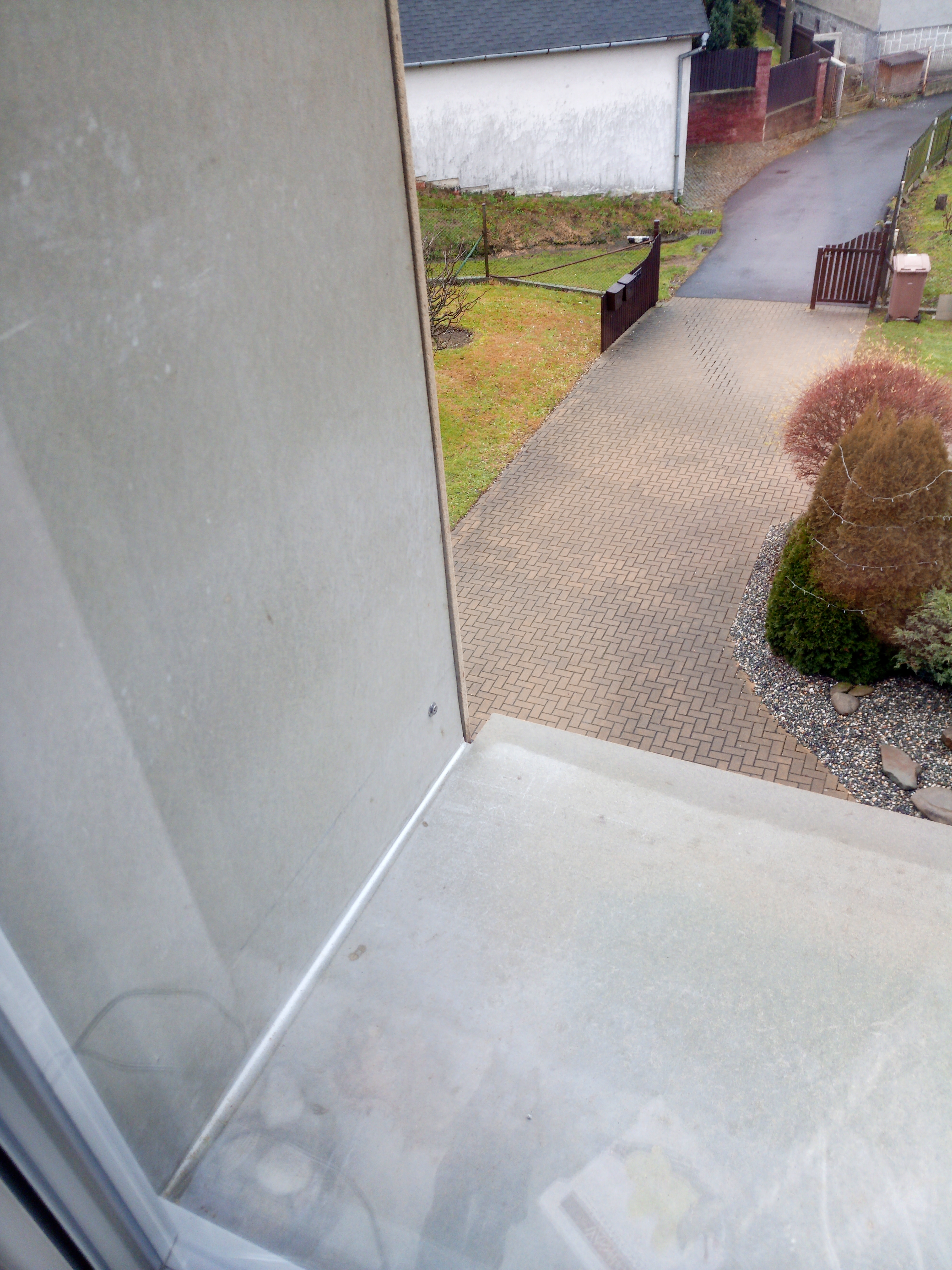

Počasí opět protivné ,ale i tak jsem to dokončil i v tom dešti a cetris je na místě.Koukal jsem na poslední týden v tomto roce a počasí by se mělo umoudřit a sem tam vylézt slunce,tak snad ještě něco nachytáme.

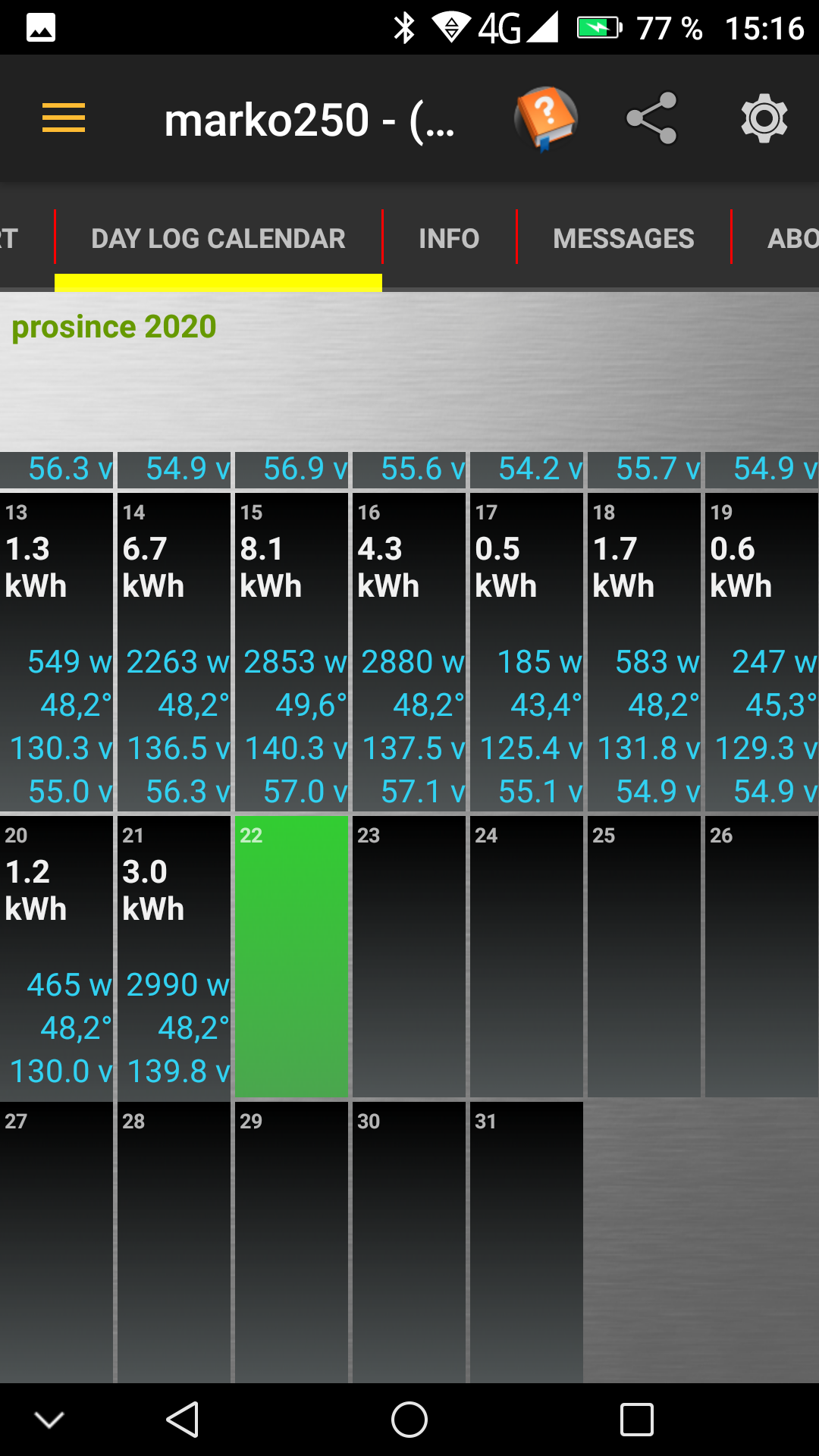

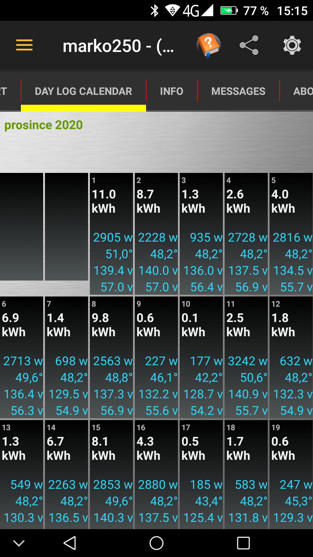

Výroba střechy(5kWp) za prosinec:

Vše je nalepeno lepící pěnou na fasády+nerez šrouby na kostru roštu kolem okna a nosníky pod roštem.Parapet z cetrisu je navíc nalepen na OSB desce,kvůli možnému provoznímu zatížení(postavení člověka atd.)Parapet a vrch je v celé šířce otvoru okna a boky vložené mezi,nakonec jsem použil UV stabilní silikon, hrany cetrisu jsou zakulacené poloměrem R3 a silikon je tím pádem v tom poloměru v silnější vrstvě i vůči rámu okna. Při uložení cetrisu ve vodě dosahují hodnoty tloušťkového bobtnání max. 0,3 %, po 100 cyklech mrazuvzdornosti nastane pokles pevnosti v tahu za ohybu pouze o 9%.Tak mě to snad přežije,jediné co mě nevyhovuje, je právě ta nature barva a počítám s povrchovkou v teplejším počasí. Ale dojde prý k sjednocení díky výkvětům z cementu,uvidím časem.Ladím to tu černo/bíle jinak vše na domu.Dagus píše:Pošli pak prosím foto toho detailu ostění okna, zajímá mě jak tam vyřešíš ten parapet.

Ten parapet je taky cetris, a je to "konečné řešení" ?

Ano,pokud se bude chovat jinak než slibujou,tak na to hodím titanzinek plech.Spád má 30mm na 430mm šířky.

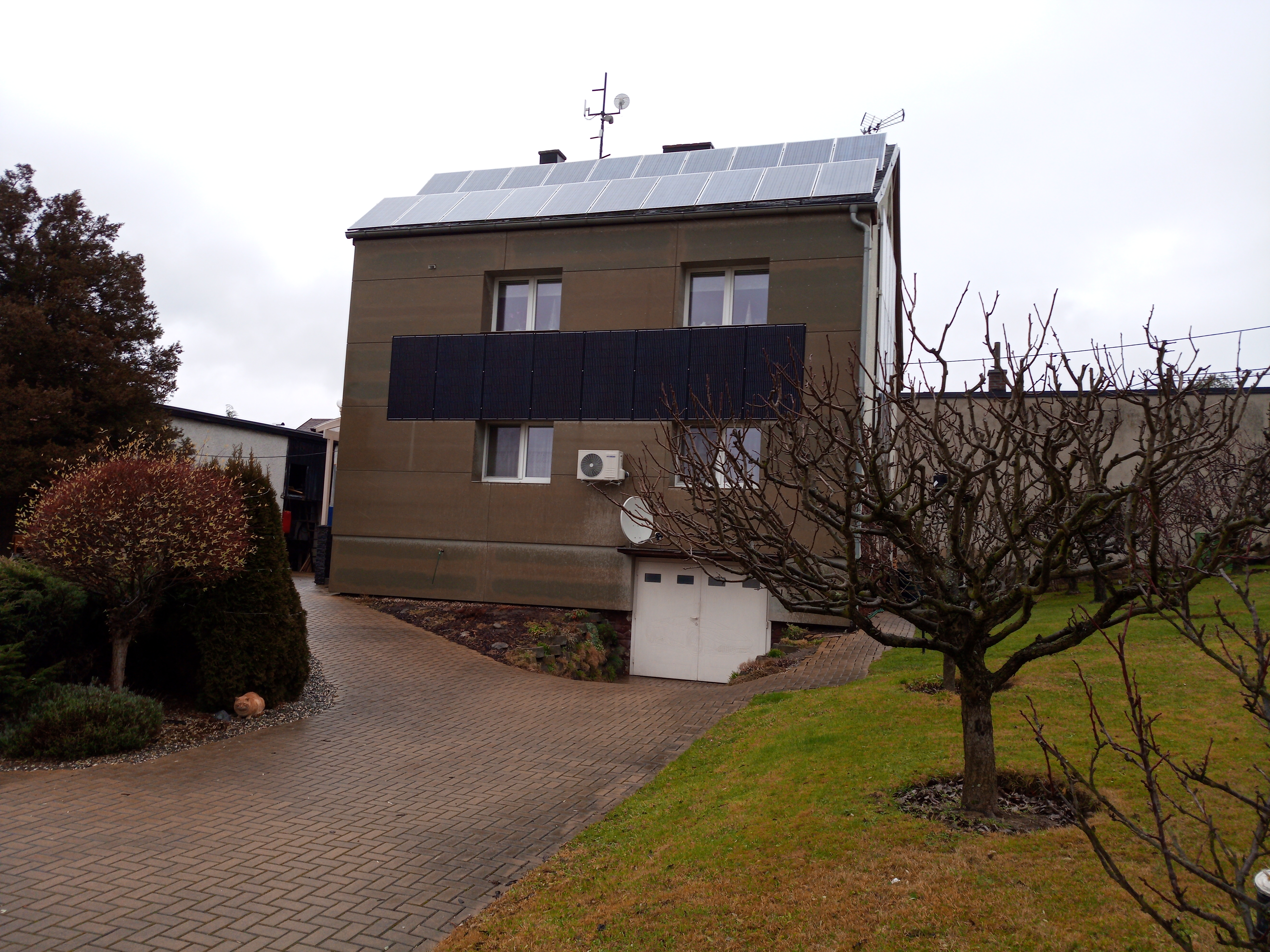

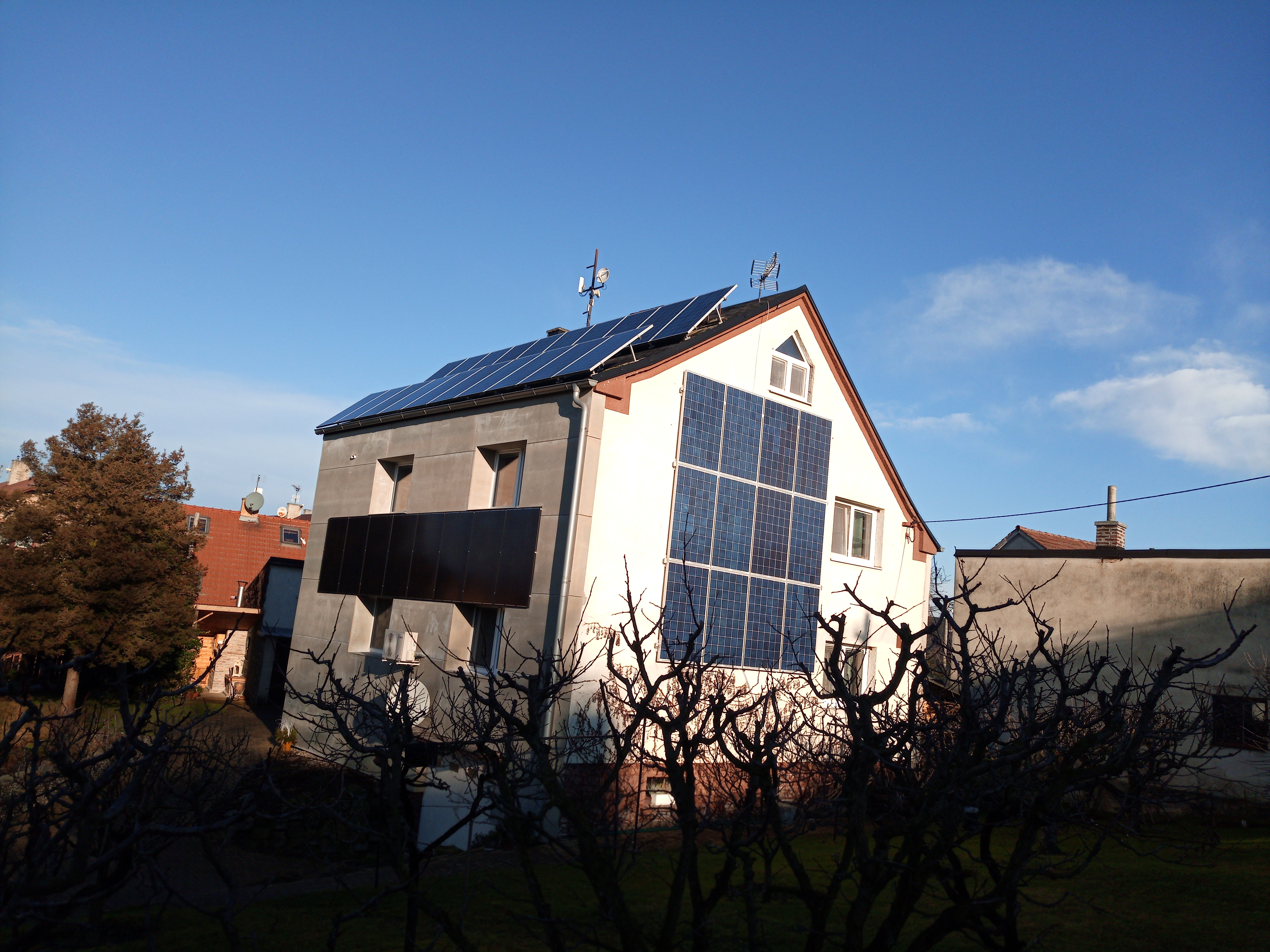

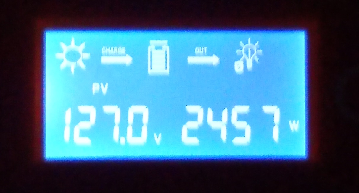

Čtvrtek tady ještě není s koncem roku,ale vzhledem k tomu ,že dnes bude svítit do 14:30hod ,tak už na DS zpět v tomto roce nepudu.Odečet po roce na hodinách z DS ukazuje 412kWh,takže oproti loňskému, kdy to dělalo 491kWh jsem si nepohoršil i přez mizerné poslední tři měsíce.Navíc přibyly panely na JZ fasádě právě na tyto dny tak to bude v dalším roce doufám ještě lepší.
Výkon té JV fasády teď s 12ks jinko225Wp je po vylezení slunce z poza sousedského domu skoro plný 2.457kW a plynule bude po celý den stejný díky pokračování na JZ fasádu s 8xGWL310Wp,protože jsou na jednom regulátoru.

Paráda podle napětí na reglu jedeš 4S? nebojíš se o regl? až jednou nebudeš kam mít dát?marko250 píše:Čtvrtek tady ještě není s koncem roku,ale vzhledem k tomu ,že dnes bude svítit do 14:30hod ,tak už na DS zpět v tomto roce nepudu.Odečet po roce na hodinách z DS ukazuje 412kWh,takže oproti loňskému, kdy to dělalo 491kWh jsem si nepohoršil i přez mizerné poslední tři měsíce.Navíc přibyly panely na JZ fasádě právě na tyto dny tak to bude v dalším roce doufám ještě lepší.
