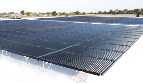

Zaujímavý nápad, ktovie či zcela funkčný, ale pravdepodobne ano. Chcelo by to zakúpiť jeden kus a vyskúšať. Vyzerá to tak že sú určené skôr na rovné strechy ako šikmé, neviem si ani predstaviť že by som natieral šikmú strechu na bielo kôli tomu že tieto panele vyžadujú bielu strechu kôli odrazivosti slnečných lúčov.

no vyzaduji... nevyzaduji jen to asi o chloupek zvedne ucinnost. Pouziti techto panelu prezentoval pan Kolarik z ostrovnich elektraren a jedna se vcelku o pekny kousek. Pokud mate rovnou strechu tak je to velmi zajimava moznosti, protoze potom to diky stojanum pribalenych u panelu vyjde levneji jak polykrystal...
Co jsem pochytil z prezentace:
vhodne na rovne i sikme strechy.
Vhodne pri nesmerovani na jih
spickovy vykon nizsi jak u polykrystalu
prumerny denni vykon srovnatelny s polykrystalem
technologie premeny - nejaky hybrid mezi amorfnim a poly clankem.
srovnatelna cena
neopre se do toho vitr jako u klasickych deskovych panelu.
srovnatelna cena

Když je to svisle tak kroupy tak moc nehrozí, potom jsou asi spíš problém noční práci, jednomu co má tyto panely svisle u lesa přes to proletěla sova.
Musí se uzemnit jeden pól?

Zkusím odjinud: plocha přes 2m2 a výkon 200Wp... Na to už snad dnes není doba, když standartní panely na tuhle plochu dávají přes 500Wp. Prostě jakási variace na amorfy, který se dnes už rozdávají zadarmo, a člověk je rád, že si je někdo vezme.
Ve firmě, kde to likvidovali, měli dost problémů se silikonovým olejem, kterýho je to plný...

Já to neinstaluji. Jeden zákazník to má v ostrovu na Victronech a chce to předělat na střídač bez trafa a HV akumulátory.
Zjistil jsem že žádný pól se nemusí uzemnit a je to vhodné i pro transformátorové střídače.
