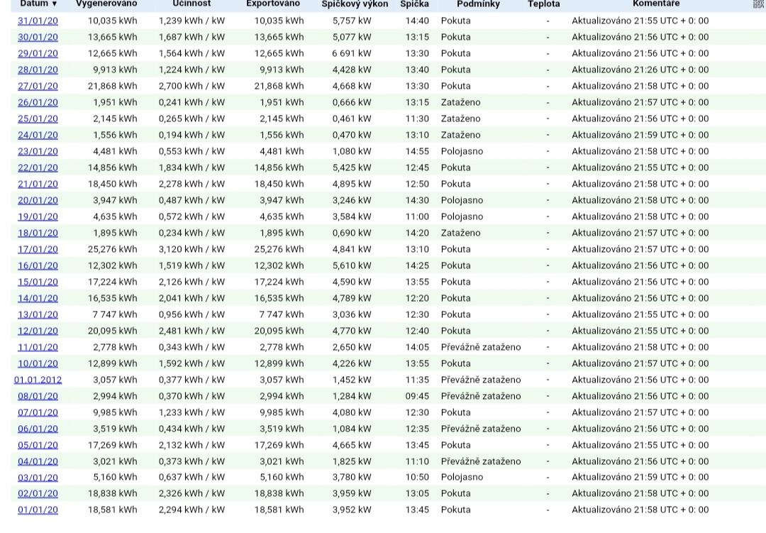

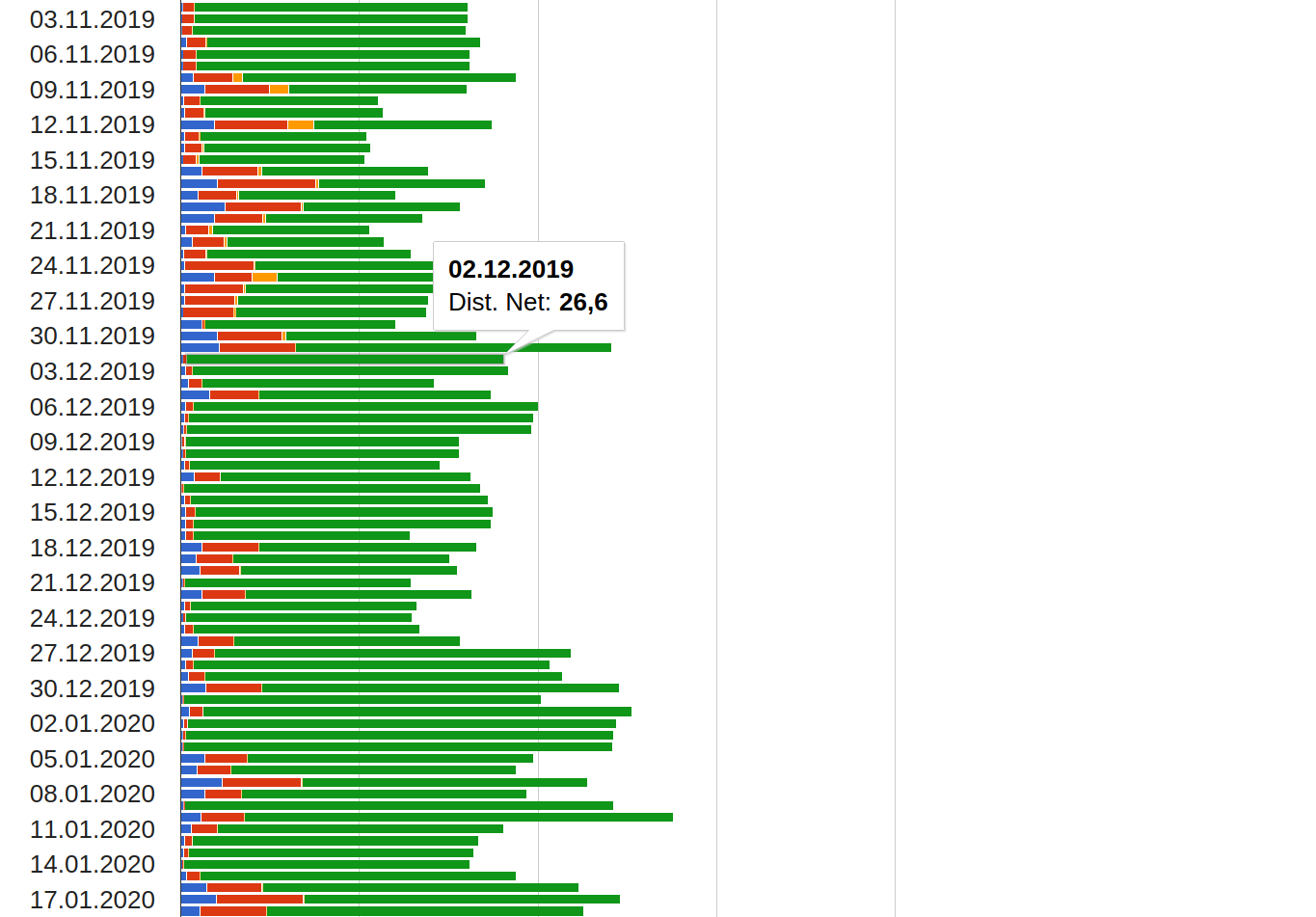

Zdravím, s těmi nulovými zisky v zimě, ona je to tu taková jakoby nepěkná argumentačně přiohýbací móda, že někteří říkají že v zimě je to nula, ale na tyhle ohnuté argumenty rozhodně neskočte. Třeba z mých statistik, pokud uvažuju meteorologickou zimu od 1.prosince do konce února, vyplývá následující (první údaj je vždy prosinec z předchozího roku a druhé dva po silvestru uvedeného roku, leden, únor):
A to mám jen 2.24kWp FVE. Možno zkontrolovat v detailech grafu FVE Napajedla, což je moje chata. A to prosím v zimě v těchto letech nebyla FVE ani plně vytížena, protože s ohledem na okolnosti bydlím i v Brně a už ne jen na chatě jak tomu bývalo dříve, takže kdybych tu byl a pořádně to podrtil, výroba by byla ještě větší. Samozřejmě v létě je to jiné ale pokud někdo v těchhle číslech vidí nulu, tak je potřeba to zkrátka brát hodně s rezervou. Někteří mají také megalomanskou spotřebu a v ní ještě značné rezervy pro optimalizaci spotřeby. Možná pak to u některých může vypadat v jejich měřítcích jako nula ale nula vypadá zkrátka jinak. Taková ta kulatá věc podobná písmenu ó. Ta tam v těch číslech sice taky je, ale je umístěna mezi jinými čísly a tím pádem má úplně jiný význam.
Toš tak nějak ...
Kód: Vybrat vše
2016 39.33 kWh + 30.92 kWh + 31.1 kWh = 101.35 kWh
2017 43.41 kWh + 62.5 kWh + 36.78 kWh = 142.69 kWh
2018 28.6 kWh + 31.16 kWh + 55.43 kWh = 115.19 kWh
2019 20.58 kWh + 31.25 kWh + 31.23 kWh = 83.06 kWh
2020 34.96 kWh + 42.09 kWh + 54.5 kWh = 131.52 kWhToš tak nějak ...

Toš to není vůbec marné, to je cca 1,2 kWh denně, s tím už se dá operovat. Když si vezmu že v zimě je rozumné světlo od cca 10:00 do 15:00 tedy 5 hodin, tak to znamená výkon 240Wp. Tedy 11% výkonu z nominálního výkonu FVE 2,2kWp.mypower.cz píše:Zdravím, s těmi nulovými zisky v zimě, ona je to tu taková jakoby nepěkná argumentačně přiohýbací móda, že někteří říkají že v zimě je to nula, ale na tyhle ohnuté argumenty rozhodně neskočte. Třeba z mých statistik, pokud uvažuju meteorologickou zimu od 1.prosince do konce února, vyplývá následující (první údaj je vždy prosinec z předchozího roku a druhé dva po silvestru uvedeného roku, leden, únor):A to mám jen 2.24kWp FVE. Možno zkontrolovat v detailech grafu FVE Napajedla, což je moje chata. A to prosím v zimě v těchto letech nebyla FVE ani plně vytížena, protože s ohledem na okolnosti bydlím i v Brně a už ne jen na chatě jak tomu bývalo dříve, takže kdybych tu byl a pořádně to podrtil, výroba by byla ještě větší. Samozřejmě v létě je to jiné ale pokud někdo v těchhle číslech vidí nulu, tak je potřeba to zkrátka brát hodně s rezervou. Někteří mají také megalomanskou spotřebu a v ní ještě značné rezervy pro optimalizaci spotřeby. Možná pak to u některých může vypadat v jejich měřítcích jako nula ale nula vypadá zkrátka jinak. Taková ta kulatá věc podobná písmenu ó. Ta tam v těch číslech sice taky je, ale je umístěna mezi jinými čísly a tím pádem má úplně jiný význam.Kód: Vybrat vše
2016 39.33 kWh + 30.92 kWh + 31.1 kWh = 101.35 kWh 2017 43.41 kWh + 62.5 kWh + 36.78 kWh = 142.69 kWh 2018 28.6 kWh + 31.16 kWh + 55.43 kWh = 115.19 kWh 2019 20.58 kWh + 31.25 kWh + 31.23 kWh = 83.06 kWh 2020 34.96 kWh + 42.09 kWh + 54.5 kWh = 131.52 kWh
Toš tak nějak ...
A když vezmu že maximum co slunko dává podle statistik (prosinec, leden, únor) je cca 200kWh, pak to vychází na 2,2 kWh denně -> 440W -> 20% výkonu. To je mnohem lepší než tady některými líčených 5%.

Hele, kluci se dali konkrétní čísla spotřeby v zimě, za což jim tímto děkuji, abych si mohl udělat obrázek sám co to obnáší. Pro každého to je jiné, skromný člověk vystačí v ostrovu i v zimě, otec šesti dětí s pračkama sušičkama myčkama a sporákem v neustálém zápřahu nemá šanci. Víš o mne tolik, abys mohl dělat závěr za mne co mi stačí a co nestřídač_N píše:Vyhrůžky místo argumentů. Jako obvykle. Nemám zde vytvořenou závislost. Necítím, že bych musel držet "lajnu". Klidně vypni pobyt. Nemám s tím vůbec, ale vůbec žádný problém.

Já vám zkusím večer vyjet data z ongridu na 2-osém trackeru. Dovolil bych ale také mluvit o technické nule, nikoli o matematické. Dobrá, protože se tady slovíčkaří, tak řeknu limitně se blížící k nule:). Pamatuji si hodně dní, kdy to po celý den nešlo přes 2% nom. instalovaného výkonu. A to je tracker, který kouká stále směrem ke slunci a dobře shazuje sníh. PS. jasně, při difuzním je skoro jedno, kam kouká....

Tady se přeci nebavíme o tom, kolik komu stačí, ale kolik to vyrobí vůči nominálnímu výkonu nebo letnímu provozu či ročnímu průměru.Ricardo píše:Hele, kluci se dali konkrétní čísla spotřeby v zimě, za což jim tímto děkuji, abych si mohl udělat obrázek sám co to obnáší. Pro každého to je jiné, skromný člověk vystačí v ostrovu i v zimě, otec šesti dětí s pračkama sušičkama myčkama a sporákem v neustálém zápřahu nemá šanci. Víš o mne tolik, abys mohl dělat závěr za mne co mi stačí a co nestřídač_N píše:Vyhrůžky místo argumentů. Jako obvykle. Nemám zde vytvořenou závislost. Necítím, že bych musel držet "lajnu". Klidně vypni pobyt. Nemám s tím vůbec, ale vůbec žádný problém.

Ešte pripájam graf, ako to bolo u mňa v zime. Vzhľadom na spotrebu domácnosti
bolo výroba od 2.12. do 4.1. smiešna. / červená a modrá sú FVE, zelená DS /.
