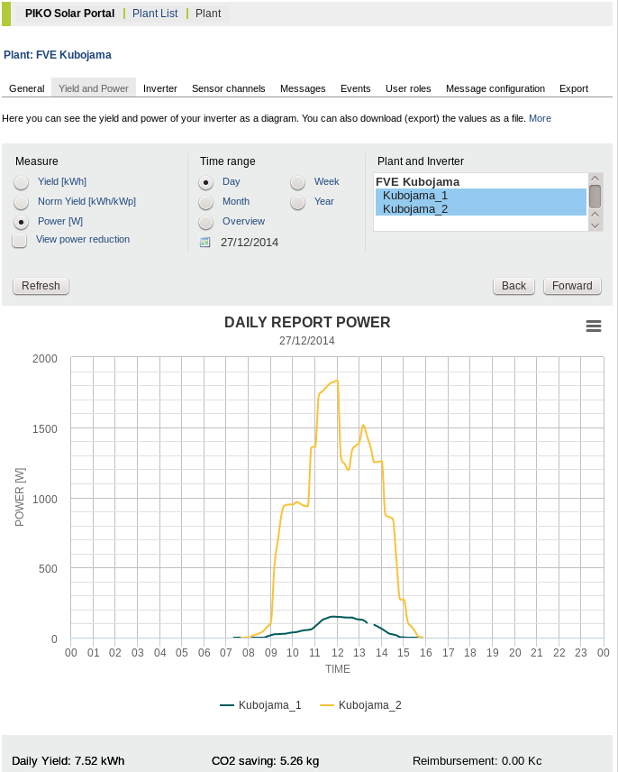

Pro porovnání dvě FVE: Kubojama_1: 8,5kW orientace -28° (jih 0°, východ -90°, západ 90°) , sklon 25°, 34 x Fire Energy FE-250P, KOSTAL PIKO 8.3; Dva řetězce po 17 kusech panelů.
Kubojama_2: 4,7kW na jednoosých trakerech, 20 x Fire Energy 235W, KOSTAL PIKO 4.2, po 12 hodině je jeden traker zastíněný stromem. Panely zapojeny všechny v sérii.
Elektrárny jsou od sebe asi cca 10m.
27.12.2014 Kubojama_1 vyrobila pouze 0,46 kWh a Kubojama_2 vyrobila 7,05 kWh a přitom má o cca polovinu menší instalovaný výkon. Důvod je ten, že panely Kubojama_1 jsou od 26.12.2014 zasněžené a z panelů na trakerech sníh opadal.
Ale ve dnech kdy není sníh vítězí Kubojama_1, takže ometení od sněhu a více panelů nahradí polohovadla. Polohovadlo nahradí v tomto případě asi polovinu instalovaného výkonu.
foto a další grafy zde:
http://www.piko-solar-portal.de/PlantVi ... 560a246a98

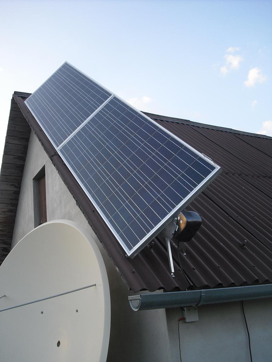

zdejší radimre má doma asi inspiraci pro Tebe.Marx píše:........Stěračový motor seženeš za pár stovek, je normálně odolný vodě a ledu, má v sobě šnekovou převodovku. Výstup týhle převodovky potřebuju na něco napojit. Hledám insiraci, fotky profi naklápěčů aby se dal okopírovat nějaký vyzkoušený a funkční princip...........

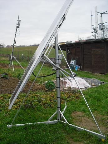

No otáčí se kolem jedné skloněné osy, tak tomu říkám jednoosý.Marx píše:děkuju, tracker je co jsem pochopil dvouosý, tedy kopíruje dráhu sluníčka po obloze a nejde jen o naklápění, pokud dobře chápu tu konstrukci tak elevaci dělá ta "podpěra" a dráha se kopíruje náklonem kolem podélné osy panelů. Mně by se to vyplatilo i kdyby polohovadlo nahradilo čtvrtinu instal výkonu a smysluplný je jen svislý náklon, cokoliv složitějšího by v mojem případě neúměrně zatížilo střechu. Nehledě na to že tam musí být nějaký řídící systém který hledá v obou osách bod nejvyššího výkonu? Možná že odpovědi na moje otázky tu jsou jen neumím hledat proto se omlouvám Marektomas píše:takže ometení od sněhu a více panelů nahradí polohovadla. Polohovadlo nahradí v tomto případě asi polovinu instalovaného výkonu.
Je to přesně tento: TOPtracker 8.5
http://www.degerenergie.de/en/open-land.html
Na každém trackeru je jeden lineární motor s klouby na 24V i ovládací elektronika. Každý tracker má své vlastní řízení a otáčí se do místa odkud přichází nejvíce světla. Takže ten tracker zastíněný stromem se nikdy do toho stromu nenatočí, protože za stromem je větší tma.
V šedé krabici vedle lineárního motoru jestli se dobře pamatuji je H můstek s fety pro řízení motoru a nějaký mikroprocesor. A trojboký jehlan z plexiskla na nejvyšším panelu snímá směr odkud dopadá nejvíce světla. Jednoduché a účinné.
Zdroj 230Vac/24Vdc pro ovládání trackerů jsem zapojil tak, že ho ovládá střídač svým integrovaným SSR. Takže po západu slunce se to celé samo vypne i se zdrojem a GreenBonem. A zpravidla zůstane v poloze na západ. Po východu slunce když výroba přesáhne 10W, tak střídač zapne GreenBono i zdroj pro trackery a ty se přetočí na východ a zároveň popadá i případný sníh. Tím jsem snížil noční spotřebu celé elektrárny a zároveň trackery v noci nesledují měsíc a různé jiné světla.

Re: Polohovadlo na panely
Tohle je na otevírání okna. Dovedu si to představit přišroubované na panelu, v zimě by to přizdvihlo panely. Líbí se mi provedení, je to ploché, stačil by jeden nahoře uprostřed a dole jen dva panty. Ten řetěz se vysouvá a nejde ohnout. Je to velmi pomalé (přes minutu). Cena neznámá.
otviraniOkna.gif- (172.83 KiB) Staženo 1844 x
