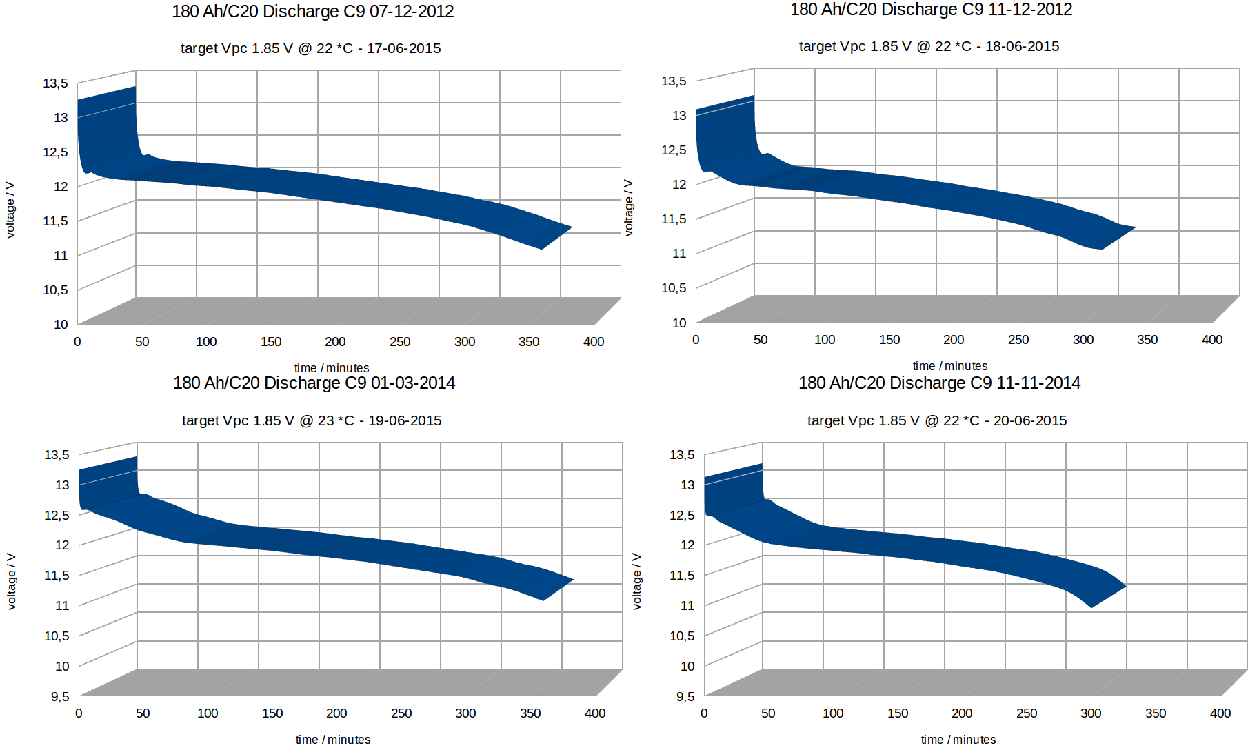

Hľadal som tu tému, kde by sa rozoberalo manuálne/automatické meranie kapacity
batérie, ale nenašiel som napr. nejaký program na Arduino/Rasp. P/Linux/Win x.y.
Ja som zatiaľ robil meranie kapacity manuálnym logovaním hodnot.
Dostal som z toho 4. grafy, ale neviem ako presne určiť kapacitu.
Batérie boli vybíjané prúdom 19 A počas x minút na úroveň
1,85 Vpc, ergo 11,1 V per 12 V bat. Batérie sa vybíjali 360, 315, 360 a 300 minút.
Konečné Voc resp. rest voltage po hodine státia bolo 11,9 V.
Ergo, po kapacitnej skúške zostalo v baterkách ešte cca. 30 % kapacity.
Ako určiť kapacitu všetkých štyroch bateriek ?

a jakou kapacitu? u olova to dost záleží na vybíjecím proudu, takže kapacita baterie je 400Ah dle štítku, vybíjení bylo 19A, tj C21, ale skutečnost byla výrazně horší, 300minut je 5hod, tj 19*5=95Ah, ta nejlepší 19*6=114Ah, takže klasika, olovo na konci životnosti.

Baterky boli nabite na maximum, t.j. 15.6 V 1,26 hustota, teplota 22 *C.
Kapacita batérií je 180 Ah, sú to Banner SHD, klasické do nakladiakov, ale odolne
voci otrasom a so zosilnenými doskami.
Ide mi o to ako vypočítať kapacitu novej batérie pri 19 A prúde, t.j. 180/19 = C9,47.
Neviem stanovit Peukertovu konstantu ani ju najst na stranke vyrobcu pre tento typ baterii.
Ak porovnam 1. a 3., tak jedna je z 12/2012 a druha z 3/2014 a su na tom uplne rovnako.
Ak pocitame podla vzorca:
t = H \left(\frac{C}{I H}\right)^k
where:
H is the rated discharge time (in hours),
C is the rated capacity at that discharge rate (in ampere-hours),
I is the actual discharge current (in amperes),
k is the Peukert constant (dimensionless),
t is the actual time to discharge the battery (in hours).
Ak k zvolime 1.26 tak nám vyjde kapacita novej baterky pri C9.5 148,22 Ah.
Ergo, 180*0,3 = 54 Ah, čo je zbytkova kapacita pri 11,9 V/C20.
Ak podelime 148,22 (Ah)/ 19 (A)= 7,8 (h) = 468 min., čo je teoret. kap. pri mrtvom clanku.
My sme ale vybijali C9,5 360 min a este nam 30% zostalo. Tak aka je skutocna kapacita pri C20 ?

Tak to je už na mě vyšší dívčí... asi bych snížil zátěž a změřil to rovnou při proudu C20, mám dojem, že u autobaterek bude ta peukertova konstanta spíš vyšší.
